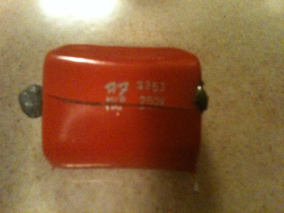

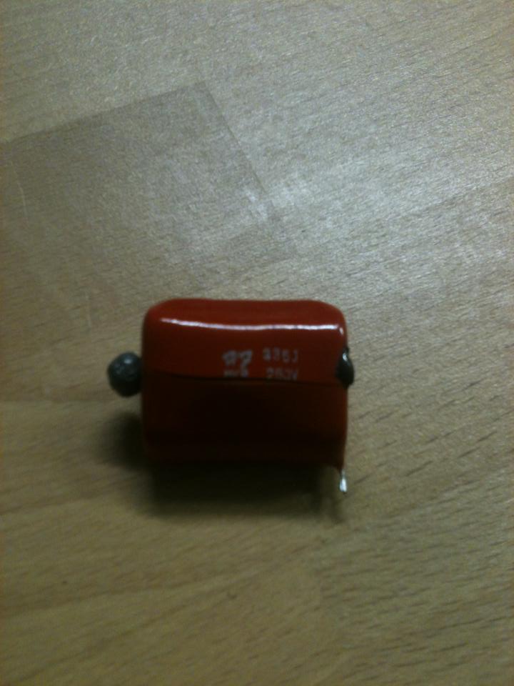

ich hoffe, dass mir von euch wer weiterhelfen kann. Uns ist bei einer Party ein Licht abgeraucht. Ich habe das gute Ding nun mal aufgeschraubt und soweit sah auch alles gut aus. Lediglich auf einer Platine scheint ein Kondensator??? durchgebrannt zu sein. Ich habe das Teil schon mit dem Lötkolben von der Platine gelöst.
Ich habe mal zwei Bilder davon angehängt. Ich hoffe man kann genug erkennen, damit ihr mir sagen könnt was das genau ist.
Links steht wohl ein Firmenname oder so und darunter MKP und rechts 335J 250V. Wenn ich nach MKP 335J 250V google komme ich zu Audio-Kondensatoren.
Kann ich diese verwenden oder brauche ich da einen speziellen Kondensator?

Ja eine Lampe der Marke "Eurolite". So ein Party-Licht quasi, welches ständig die Farbe wechselt.
Meine Frage wäre jetzt ob ich da einen Audio-Kondensator mit 335J und 250V verwenden kann oder ob ich dafür einen speziellen Kondensator benötige?
Das scheint wohl ein Bipolarer Kondensator zu sein.
Der Zahlencode 335 bedeutet 33 hoch 5 = 39135393 Pikofarad sind also runde 39 Mikrofarad (uF).
Der Buchstabe J bedeutet 5% Toleranz.
Du bräuchtest also einen Bipolaren Kondensator mit 39 Mikrofarad der 250 Volt aushält.
Okay vielen Dank. Das war schonmal eine Hilfe. Nur wo bekommt man sowas her? Gerade bei Conrad und Reichelt geschaut. 39µF gibt es nicht. Das nächste wäre 47µF.
Der packt aber dann nur 100V und keine 250V.
Ich fürchte ich hab da was falsches behauptet.
Es müsste 33 * (10 hoch 5) heißen = 3300000 Pikofarad sind also runde 3,3 Mikrofarad.
Den Kondensator im Link von "rzrit" kannst du also verwenden sofern das Teil von der Größe her passt.
