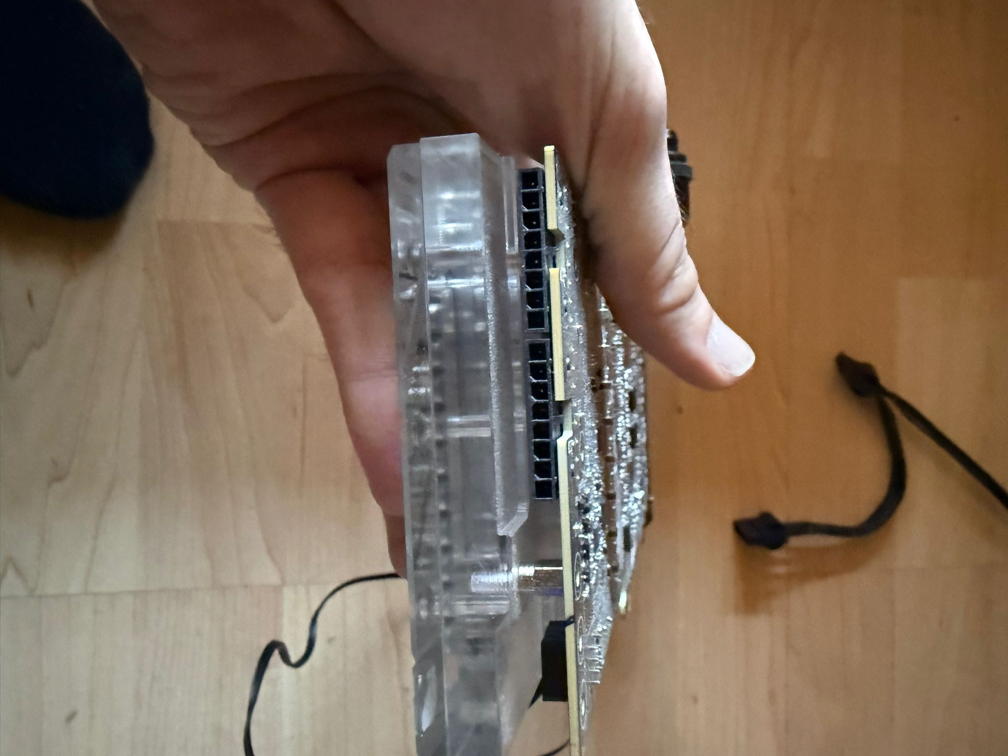

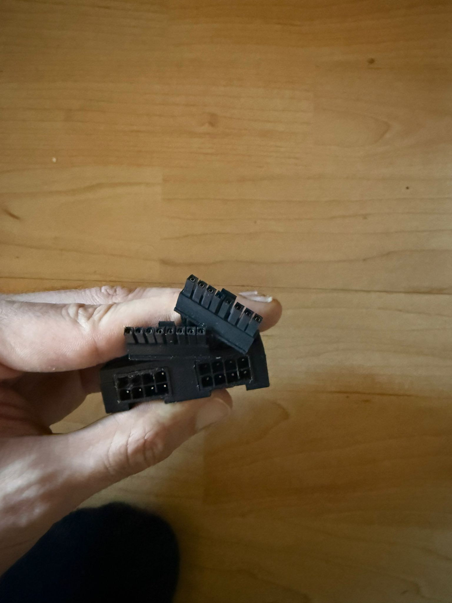

Mein PC hat zwischendurch einen Blackscreen bekommen, alles andere im Hintegrund lief aber weiter (Freunde waren noch hörbar im TS und sie konnten mich auch hören). Gestern ist das ca. alle 30 Min passiert, woraufhin ich die Treiber geupdated habe. Danach habe ich kein Bild mehr bekommen. Als ich meine GPU ausgebaut und angeschaut habe, habe ich festgestellt, dass der Anschluss durchgebrannt ist.
Ich bin nun auf der Suche nach einem Ersatz Anschluss. Ich weiß nicht, wonach ich suchen muss. Ich hoffe mir kann hier jemand helfen. Es geht um den Adapter, der die Anschlüsse die auf der GPU sitzen zum normalen 8PIN umwandelt, an dem man die Netzteil Kabel anschließen kann. Bilder habe ich angehängt.
Und noch zur Ursache: Ich habe Verlängerungen von CableMod verwendet. Ich glaube, die könnten der Auslöser dafür gewesen sein.

Was wurde denn da überhaupt auf die Grafikkarte montiert is das irgendein Wasserkühler oder was ne Gigabyte Eagle sieht doch so eigentlich nich aus ?
Und was is das fürn Adapter es muss ja auch nen Grund geben warum das teil so heiß geworden ist :o
Ja, ein Waterblock von Alphacool. Ich vermute es lag an den CableMods, diese werde ich beim nächsten Mal vorsichtshalber weglassen.
Falls du mit dem Adapter den durchgeschmorrten Anschluss meinst, dann ist dieser vom originalen Kühlkörper der Eagle entnommen. Daher habe ich auch keinen Ersatz dafür.

Es scheint in der tat schwierig zu sein so ein Kabel zu finden. Da ist der Tipp von @Wo bin ich hier ganz gut.
Viel Erfolg, das deine GraKa wieder läuft!
Reaktionen: LiniXXus, N16hTf1R3 und Zestus
Ich war auch erstaunt, dass so schnell eine brauchbare Antwort kam, nachdem ich nach eigener Recherche nichts gefunden habe. Nun heißt es 2-3 Wochen gedulden, bis der Adapter ankommt.
Mit dem Kühler hat es nichts zu tun. Ein Wasserkühler wird auf einer Platine der Grafikkarte montiert und der Stecker ist Bestandteil des PCB der Grafikkarte. Muss zugeben, habe ich bisher auch noch nie gesehen.
Hierzu habe ich auch ein Thema auf Hardwareluxx gefunden:
https://www.hardwareluxx.de/communi...-rtx-3080-gaming-interner-steckertyp.1317507/
In diesem Thema ist sogar das PCB der Grafikkarte ersichtlich.

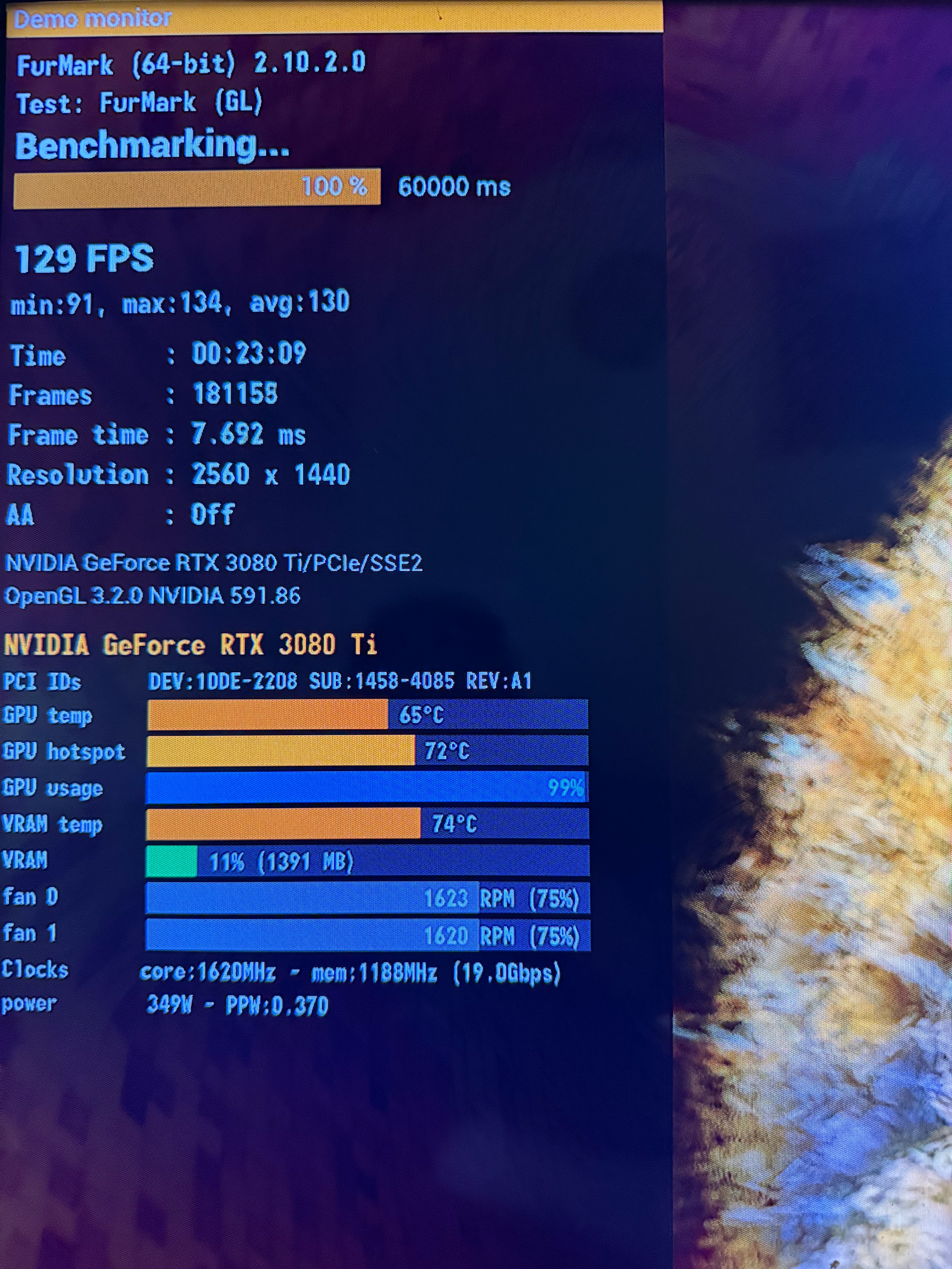

Eine etwas späte Rückmeldung meinerseits, mir ist leider extrem viel dazwischengekommen, aber ich kann nun berichten, dass die GPU wieder funktioniert. Ich habe im gleichen Zuge wieder auf Luft umgebaut, da diese höchstwahrscheinlich verkauft, oder in ein zweit System verbaut wird. :)
Vielen Dank an alle für die Hilfe.
