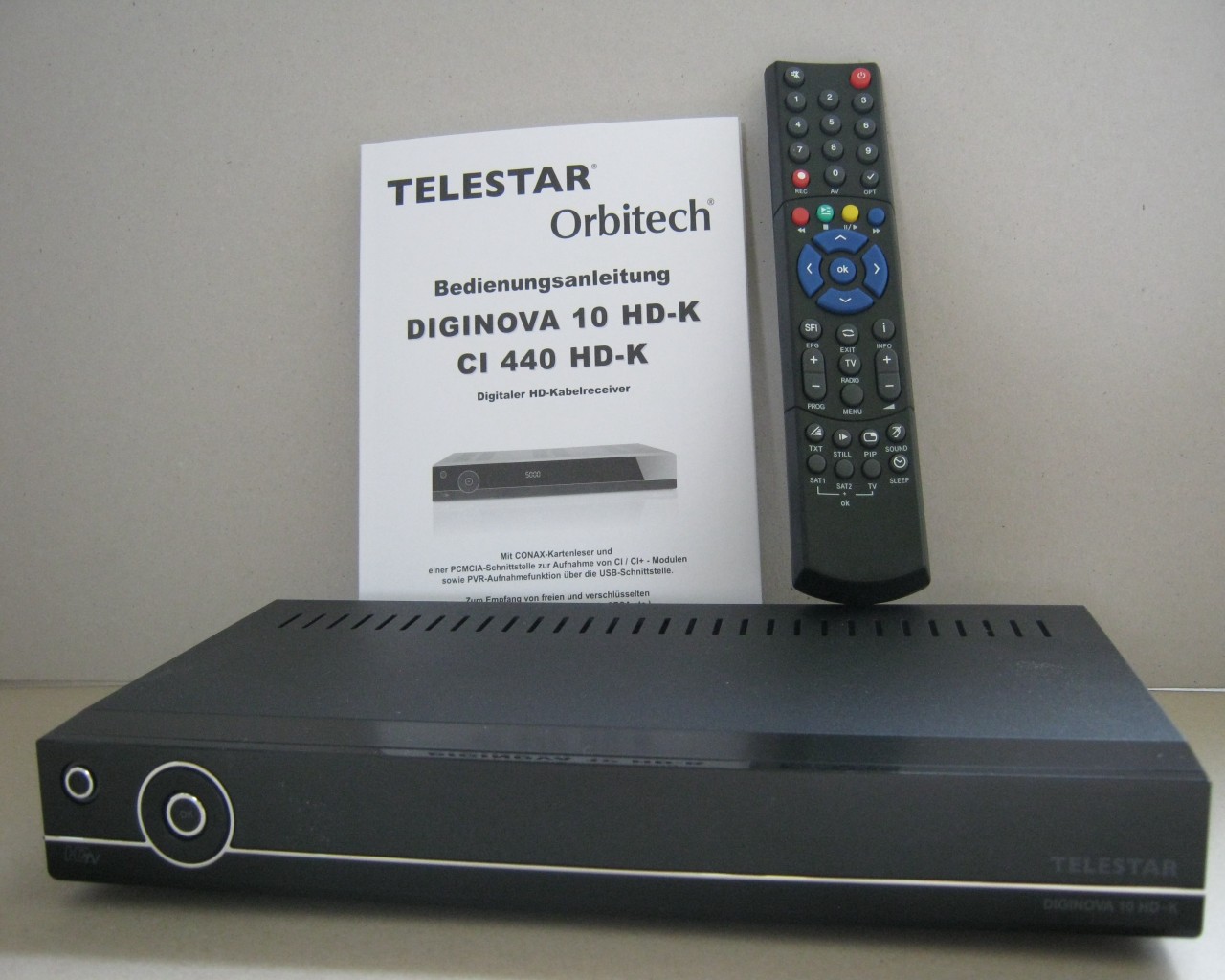

und dazu habe ich einen Telestar Diginova 10 HD-K mit einer Toshiba STOR.E Basics 500GB Externe Festplatte,
so brauche ich keinen Twintuner Receiver kann aber schauen und Aufnehmen.
Mein Telestar Diginova 10 HD-K
