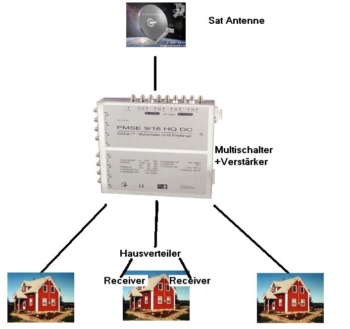

bei digital tv braucht normalerweise jeder receiver sein eigenes kabel zum LNB
aber für große anlagen gibt sogenannte multischalter ab ca 500€ mit 16 teilnehmern oder mehr
das ganze wird dann komplizierter wenn man mehr als 1 satelliten empfangen will was aber für eine gemeinschaftsanlage durchaus sinnvoll ist
also ich kann nur empfehlen für so eine gemeinschaftsanlage:
- auf jedenfall sollten techniker das ganze anschließen die auch über geräte verfügen um die antenne exakt auszurichten .
- sat antenne mit min 120cm durchmesser damit es keine probleme mit regen, schneefall gibt
- jeder sollte seinen eigenen receiver haben denn ein fertiges signal für jeden teilnehmer ist technisch begrenzt und extrem teuer und unflexibel
wenn jeder teilnehmer seinen eigenen receiver hat, dann kann dieser im fall eines defektes jederzeit ausgetauscht werden ohne dass alle haushalte betroffen sind.
oder falls jemand pay-tv will ist dass dann auch einfacher weil jeder selbst den receiver und den anbieter aussuchen kann den er will was auch streitereien verhindert .
- unbedingt receiver mit min 2 ci -schächten kaufen denn prosieben-sat1 wird bis 2008 sein programm verschlüsseln
- ob dvb-s2 receiver für HDTV sinnvoll kann man schwer sagen , denn diese sind noch sehr teuer . da müsste man nachfragen welchen preis man bekommt wenn man große stückzahlen abnehmen würde.
