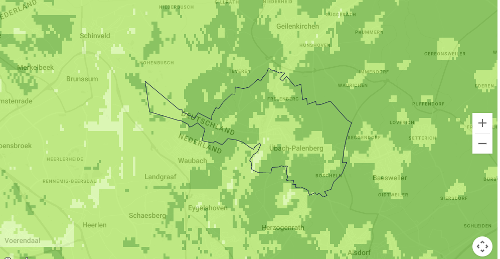

Ich habe mal meine PLZ angegeben und folgendes kam dabei raus:
"Sie können bereits an Ihrem Wohnort die öffentlich-rechtlichen Programme über DVB-T2 HD empfangen.
An ihrem Wohnort benötigen Sie aktuell eineAußenantenne.
Genauere Details zur Empfangbarkeit in Ihrer Gegend entnehmen"
Ist der Bezug auf eine Außenantenne aber nur so gesagt? Also eine Antenne im Zimmer sollte es auch tun oder ?

Wie schon geschrieben von MadDog,
kann, muss aber nicht.
Schau dir mal die Karte an die du dir dort anzeigen lassen kannst, wenn du da einfach nur an einem hellgrünen Fleck bist der aber von richtig dunklem Grün umgeben ist, dann ist die Wahrscheinlichkeit groß, dass auch eine Zimmerantenne funktioniert.
Wenn du aber von grau/blassgrün umgeben bist, dann würde ich noch nicht mal testen.

Dann sollte das ja wirklich funktionieren. Bin im Bereich Hellgrün, eher umgeben von etwas dunklerem Grün bei Übach Palenberg.
Oder wie seht ihr das ?

Dann musst du testen, keine andere Chance. Kann sich aber bei wechselndem Wetter auch ändern. Sonne = Bild, Regen = Bild weg.

Hmm das wird schon knackig, du musst auch auch schlechte Ausrichtung und Wetterprobleme berücksichtigen, ich dachte da eher an so eine grün Mischung :D
wenn ne Außenantenne möglich ist, kann man das ja in Betracht ziehen. Auf jeden Fall auf Dauer billiger, als das Abo jeden Monat.
Puuuh ok . Also ich sag mal so wie es ist. Meine Großmutter schaut halt wirklich selten Fernsehen. Ihr ist jedoch wichtig das dass Bild ordentlich ist auf dem Full HD TV. Also mal ein leichtes Pixeln ist ja für kurze Zeit ok,. Bei ihrer Sportsendung (die wird ja Live übertragen) ist das manchmal ja auch mit Kabel TV. Aber im allgemeinen sollte es schon normal bis gut sein.
