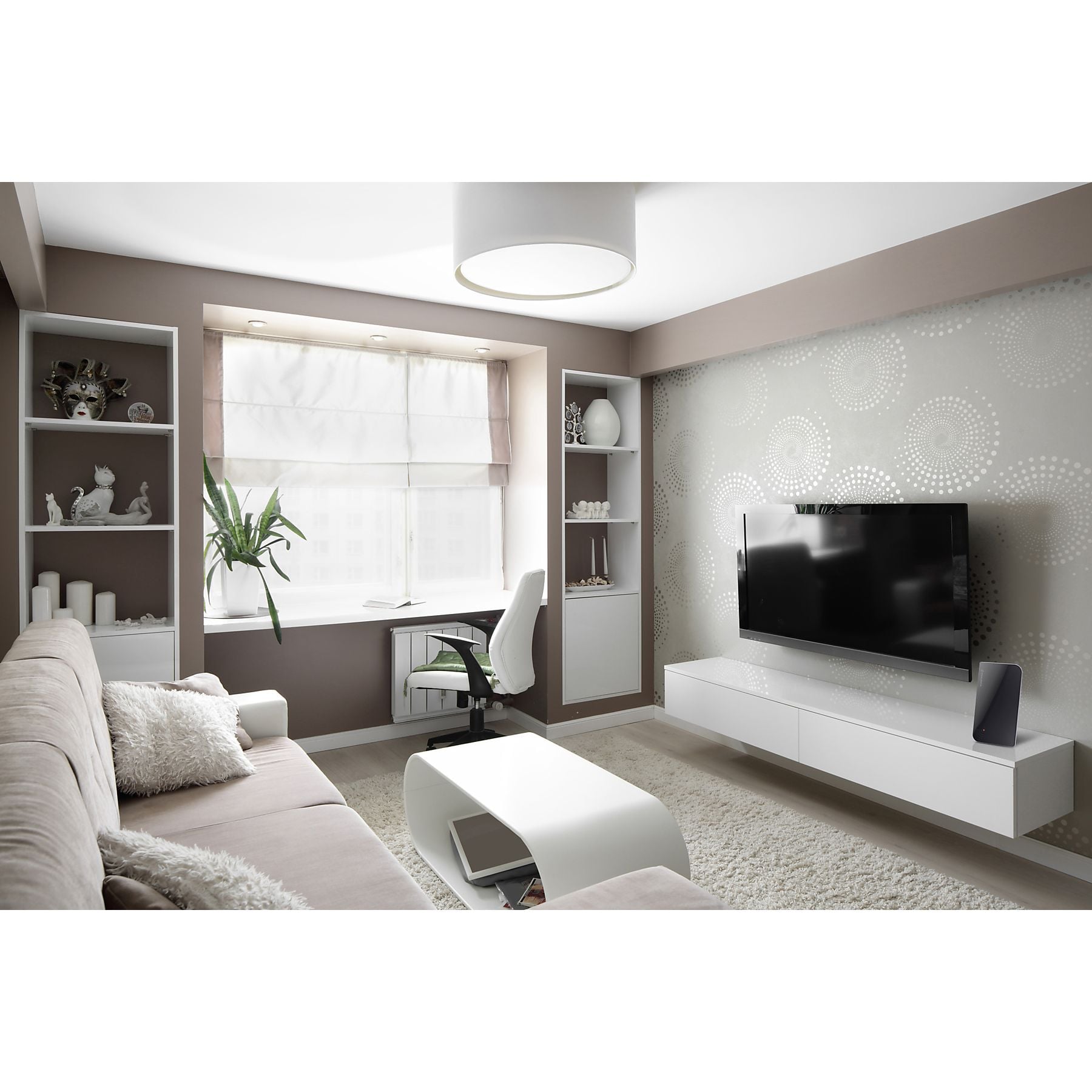

Zur Größe so einer DVB-T2 Innenantenne als Beispiel die von mir weiter oben verlinkte. Rechts neben dem Fernseher steht sie übrigens...
Die hat natürlich auch einen Signalverstärker mit an Bord, weil es hier erwähnt wurde.
Reaktionen: Meelook26
