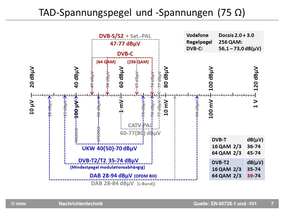

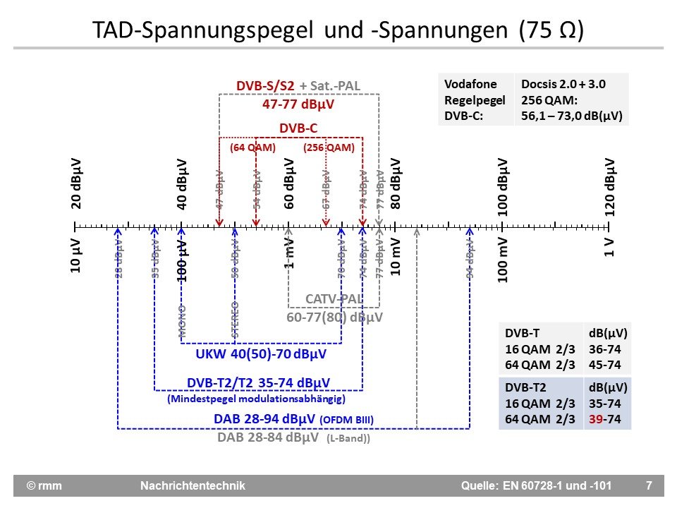

Das ist im Grunde nichts anderes wie beim klassischen Haus TV-Netz bei Kabelfernsehen.
Im Prinzip ja, aber die Normpegelfenster für DVB-C mit mehrheitlich 256 QAM und DVB-T2 mit COFDM
weichen modulationsabhängig deutlich ab.
Die Gleichsetzung von absoluten und relativen dB sollte man antennentechnischen Laien überlassen, die keinen Bezug zur Messgeräteanzeigen von Antennenspannungen in mV oder Spannungspegeln in dB(µV) oder Leistungspegel in dBm haben.
Die interessiert verständlicherweise auch nur ob Bild und Ton zu empfangen sind oder nicht. :)
Katzenflüsterer schrieb:
Wobei der Fairnesshalber gesagt werden muß, dass der SV9495 nach wie vor den wirkungsvollsten Signalverstärker hat, das Gerät hat damals auch 90€ gekostet. Ich möchte aber nicht ausschließen, daß Jemand mit einem technisch minderwertigen Setup auch nicht zufriedenstellende Ergebnisse erhält, einfach mal genauso wie ich das DVB-T2 Empfangs-Setup angeben und davon ausgehend nicht Verallgemeinern.
Gibt es für diesen Superlativ auch objektiv belegbare Vergleichsmessungen mit einem Antennenmessgerät mit einer Auswahl ähnlicher Produkte?
