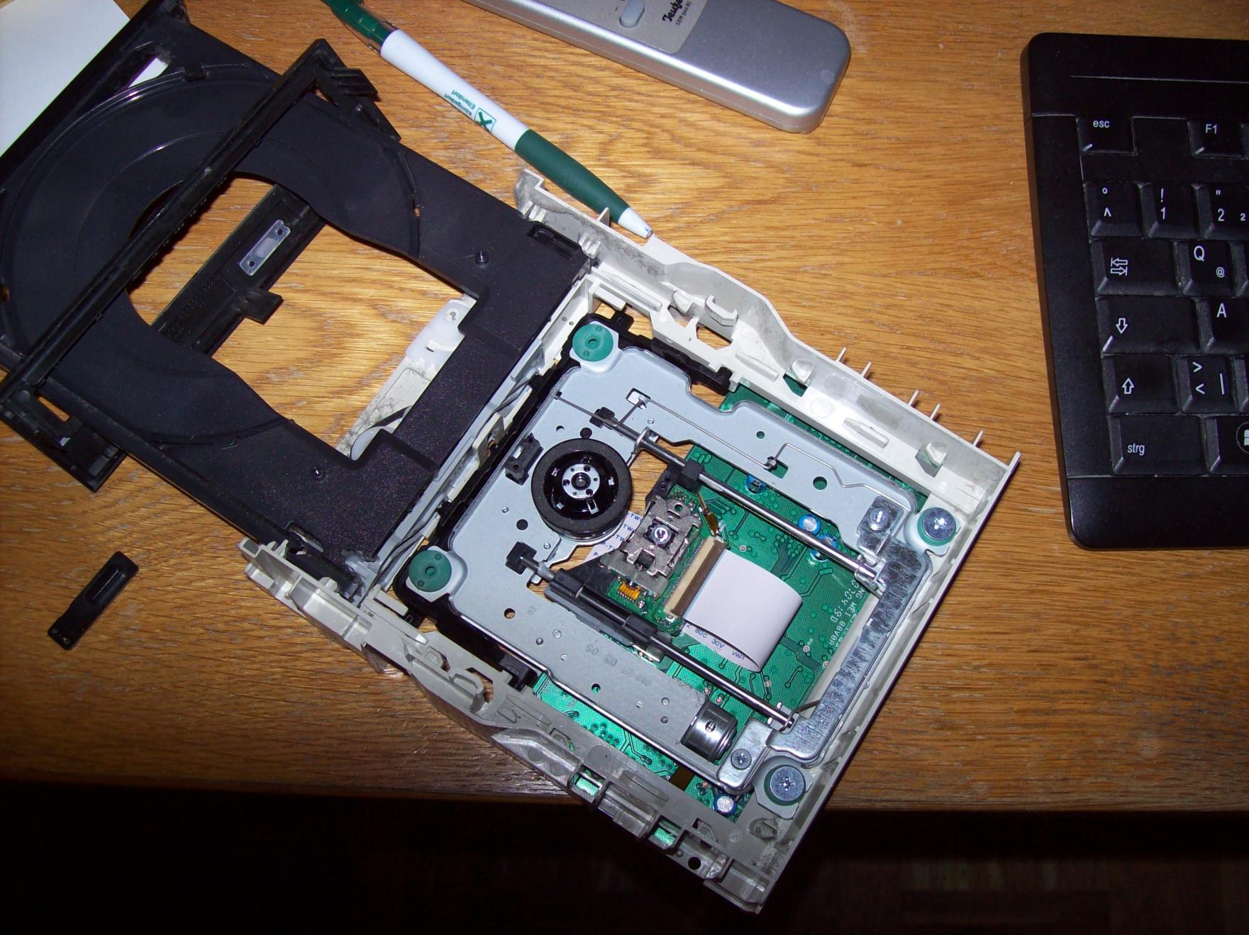

DVD brenner - linse reinigen, kommt nicht ran
Özil
Mai 2010
954
hab auf nem youtube video gesehen wie man das reinigen kann
nur mein brenner ist glaub ich moderner als der im video
ich komm nicht ran, oder hab ich was übersehen!
mein brenner kann die selbstgebrannten dvds nicht mehr lesen (aber er scheint sie korrekt zu brennen)
hab mit clone dvd ne kopie gemacht um zu testen, mein dvd player konnte es abspielen, aber der brenner eben nicht
edit: achso ist offen, musste das vordere schutzblech entfernen

wenn du auf die Linse kommst mitn Finger oder Tuch, kannste deinen brenner wegschmeißen ... maximal mit Luft auspusten
aber wenn der deine DVDs nicht mehr lesen kann, dann solltest eh über nen neuen Brenner nachdenken.
hab nen foto gemacht
was ist die linse, das schwarze??
oder das silberne daneben^^
hab gelesen mit nem weichen wattetuch gehts und mit alk??
Das Silberne, in der Mitte sitzt die linse .... das andere ist der Motor, der die Disk antreibt ...
und das mitn lesen solltest vergessen, das sind hochpräzisionsteile .... da mit irgendwas draufrumzureiben machts nicht besser ... naja ist ... äh war dein Brenner
im Übrigen deutet das nicht lese wollen aber ortentlich schreiben auf nen Defekt des leselasers hin.

das ist der schlitten auf dem die linse hin und her fährt

Aufpassen muss man nur womit man es reinigt, die meisten Linsen bestehen aus Plastik ( Glas ist zu teuer^^ ) und werden mit der Zeit trübe was die Fukusierung erschwert bzw. unmöglich macht.
Oft lagert sich auch eine hauchdünne Staubschicht auf der Linse ab was ebenfalls nicht hilfreich ist.
Da das Ding eh nicht mehr optimal läuft ist es den Versuch wert.

benzin frisst sich richtiggehend in die plastelinse .... aber mach ruhig, nun ist eh alles zu spät, das einzige was du dir nun sparen kannst ist Zeit :rolleyes:
Der Tipp hätte eigentlich lauten sollen:" Lasse es ganz sein, wenn du laut Anleitung diese Sache nicht verstehst."
Die Technik hat sich seit Einführung der CD nicht verändert.
Das System ist vollständig selbstjustierend und man kann es reinigen.
Nur nicht mit Lösemittel wie Benzin, Nagellackentferner, etc und gewusst wie.
Mit Luft wird man den Staub nur unter die Linse, auf die gesamte Optik und Sensor führen. Macht kein gescheiter Techniker.
Bis auf die oberflächliche Linsenreinigung mit Alkohol oder Spezialreiniger wird da nichts gemacht und das Laufwerk neu gekauft.
Bei Extremfällen wird höchstens noch der Leistungsverstärker neu eingestellt, was temporär hilft.
