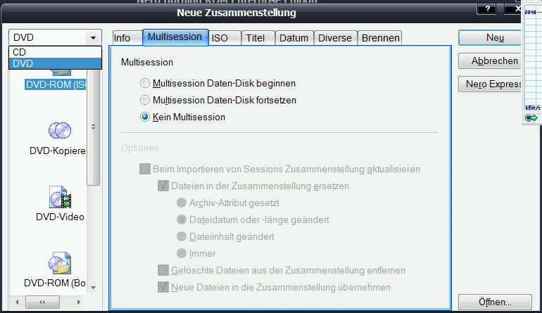

Nur eine Frage? Wie wählst Du aus, ob CD oder DVD gebrannt werden soll?
So? (siehe Schalter oben links)
Wenn nicht, grosses sry.!
