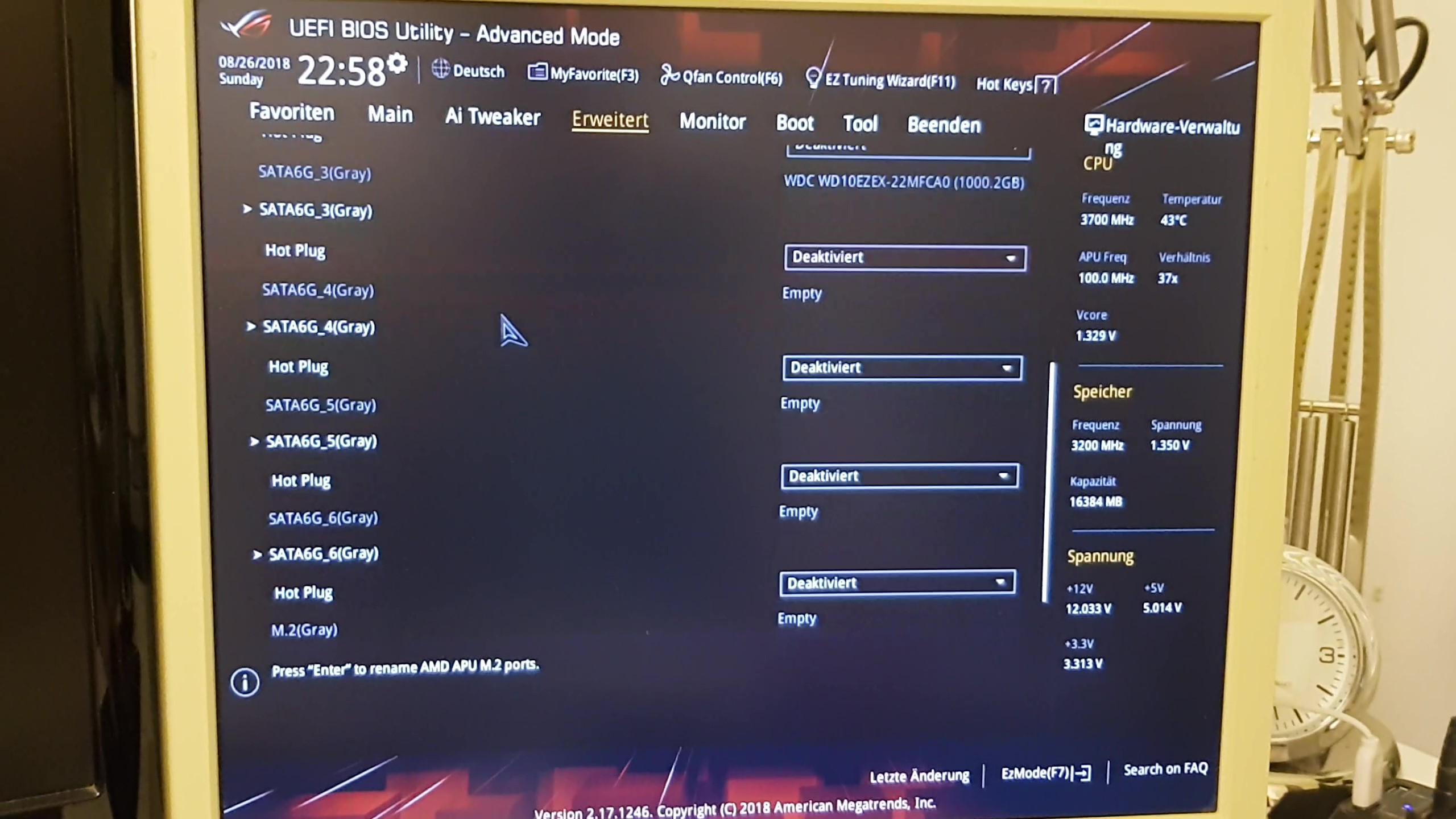

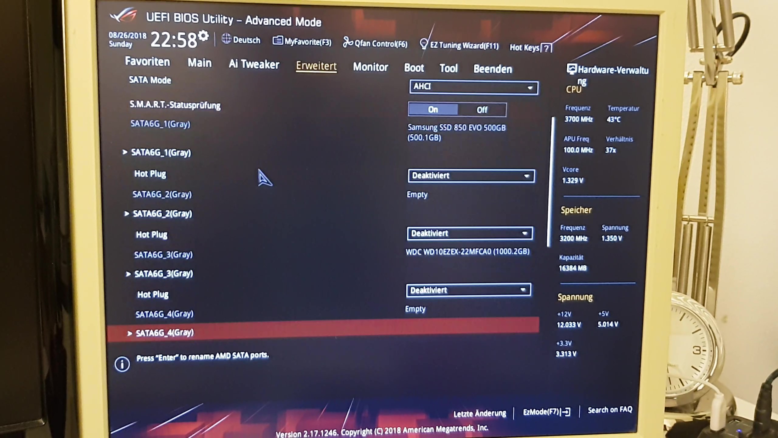

Ich bin mal ins BIOS gegangen, nachdem Sie mir das vorgeschlagen haben. Ich habe nur das gesehen, was in folgenden 3 Bildern zu sehen ist. Was mich bei meinem Versuch, den Fehler zu beheben am Anfang irritiert hat, ist, dass ich auf "Gerät Deinstallieren" gegangen bin. Der Player taucht ja auch seitdem plötzlich nicht mehr auf. Bis zu diesem Vorfall hat er ja auch noch tadellos funktioniert...

Der steht aber im Bios auch nicht mehr drin oder siehst Du ihn noch wenn er woanders angeschlossen wurde bzw anderes Kabel benutzt wird? Kannst ja testweise mal eine der Platten abziehen und dort das Kabel anstecken, nur um zu sehen ob es noch erkannt wird.

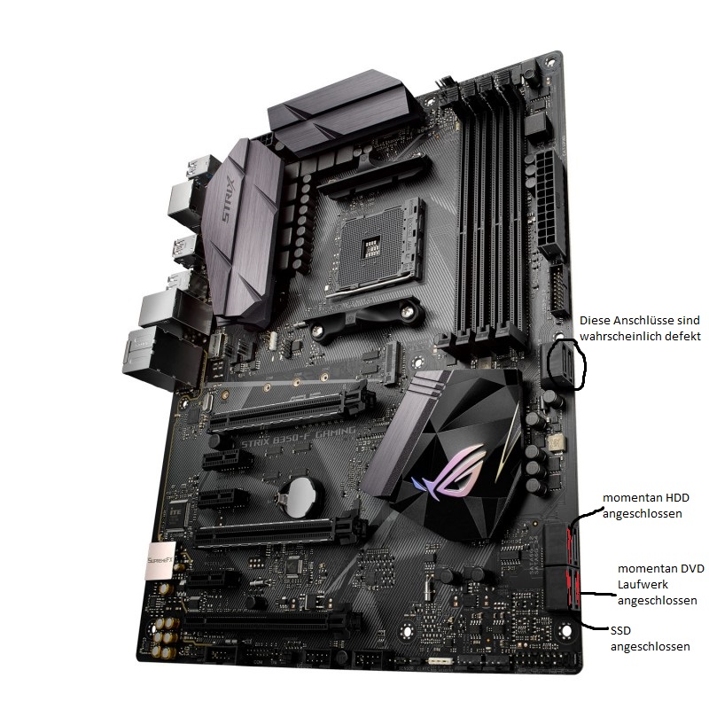

Hier habe ich mal meine Anschlussverteilung markiert. Dass manche Anschlüsse dektiviert werden ist mir neu. Ich habe mein Laufwerk an dem "Wahrscheinlich defekten" Anschluss schon immer drangehabt.

Manche SATA-Anschlüsse werden deaktiviert, wenn man z. B. ein NVME-Laufwerk auf dem Board betreibt (Steckplatz flach über der Graka, M.2-Sockel)). Wird im Handbuch beschrieben. Oder die 2 oberen Anschlüsse haben einen anderen Controller, der kann dann u. U. im BIOS deaktiviert worden sein (Handbuch Kapitel 3; 3.6.3).
