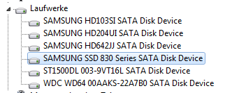

du ließt nicht falsch, aber der gerätemanager zeigt gerne blödsinn an:
wir beide wissen, dass die 830er nicht mit ide-anschluss existiert, wird aber so angezeigt.

PS: Im Gerätemanager werden die Geräte immer angezeigt auch wenn sie im Explorer ausgeblendet werden, ausser wenn sie Fehler verursachen. Erst wenn man darauf zugreift werden sie ausgeblendet >> bei Fehlern.
Mit der Anzeige, liegt aber wohl an Deinem Rechner.

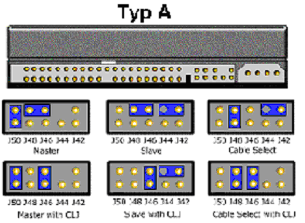

So sehen IDE Laufwerksanschlüsse aus und die jeweiligen Jumperstellungen.

werkam schrieb:
Solange Deine Laufwerke mittels einen IDE Kabel mit dem Board verbunden sind, musst und kannst Du höchstens den IDE Port aktivieren/deaktivieren, das hat aber mit dem SATA/AHCI - IDE Modus nichts am Hut. Also schaue lieber noch mal nach wie die beiden Laufwerke mit dem Board verbunden sind, sonst raten wir alle weiter ins Blaue und machen uns gegenseitig fertig. :daumen:
Oder gib den Namen des Board preis, dann wissen wir ob es überhaupt noch IDE Ports hat, ist bei UEFI Boards nicht mehr selbstverständlich und Du hast evtl falsch interpretiert, dass es sich um ATA Laufwerke handelt.
Genau, das ist das was ich meine. Irgendwie kann ich nicht so recht glauben, das jemand noch so alte Geräte verwendet. PATA könnte das Board ja theoretisch haben. In dem Fall kannste meinen Tip mit AHCI/Native-IDE vergessen.

ich bin auch sehr beruhigt, dass nicht nur mein gerätemanager sata laufwerke als ATA Device anzeigt. scheint wohl ansteckend zu sein die krankheit
Das ist der Fall, wenn der SATA-Controller im IDE-Mode läuft, läuft er im AHCI, dann werden sie auch als SATA-Disk Device, teilweise unter XP je nach Treiber auch als SCSI Disk Device angezeigt.
