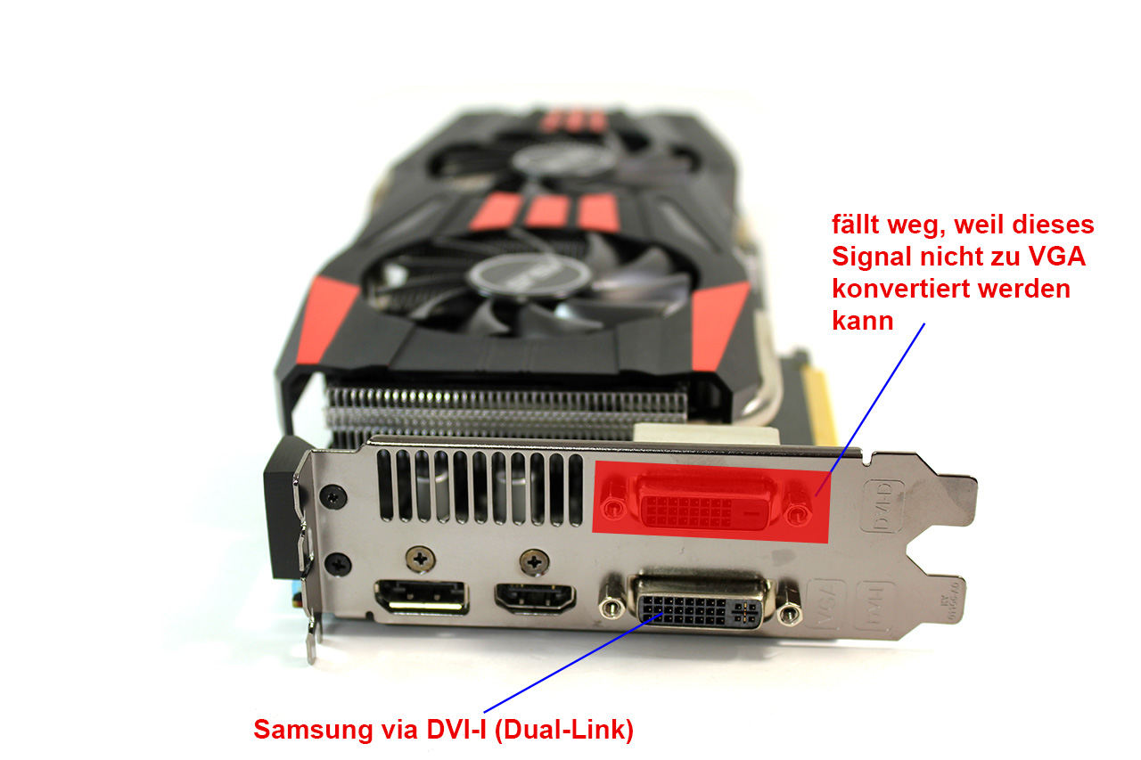

Ich habe einen alten LG monitor der einen VGA-Anschluss hat, an sich nichts ungewöhnliches, nur an meiner Grafikkarte (Asus R9 270x ) ist der obere DVI-Anschluss schon für meinen erst Monitor(siehe Monitore Samsung) belegt, d.h darunter befindet sich nur noch ein DVI-D Anschluss( ohne die 4pins waagerechten strich ^^) und ich habe jetzt zweimal einen DVI-VGA Adapter gekauft. Einmal DVI-I, hat nicht geklappt, dann einen stincknormalen DVI-VGA Adapter funktioniert ebenfalls nicht. Gibt es irgendeine Möglichkeit dieses Signal trotzdem in VGA umzuwandeln, will nämlich unbedingt einen zweiten Monitor betreiben.

@Revolution - der zweite DVI-Anschluß bei der R9 270 kann mein Analog, deshalb funktioniert ein normaler Adapter nicht ...

Aktuelle AMD Karten haben idR keinen DVI-I Port mehr. Da reicht ein Adapter eben nicht aus.
Eine 270X hat den aber noch.
@R4sh: warum steckst du den jetzigen Monitor nicht an den DVI-D und den VGA Monitor via billigen Adapter an den DVI-I
Wenn du beide Monitore per VGA anschließen willst, dann benötigst du einen Konverter, die Karte hat nun mal nur einen DVI-I-Anschluss.

so sieht es gerade aus :
wo soll ich denn da den monitor anschließen ? ICh glaube ich verstehe es einfach nicht:o Das kann doch nicht so schwer sein um es zuverstehen:stacheln::stock:
DVI-I zu VGA
Dann kannst du den 2. Monitor nur per Konverter anschließen wenn unbedingt beide Monitor per VGA angeschlossen werden sollen. Der DVI-D-Anschluss liefert keine analogen Signale, deshalb ist es logisch, dass die Adapter daran nicht funktioniert haben.
Ansonsten den Samsung per HDMI anschließen und den LG per Adapter am DVI-I. Dein Bildproblem bei HDMI dürfte nur ein Einstellungsproblem sein.

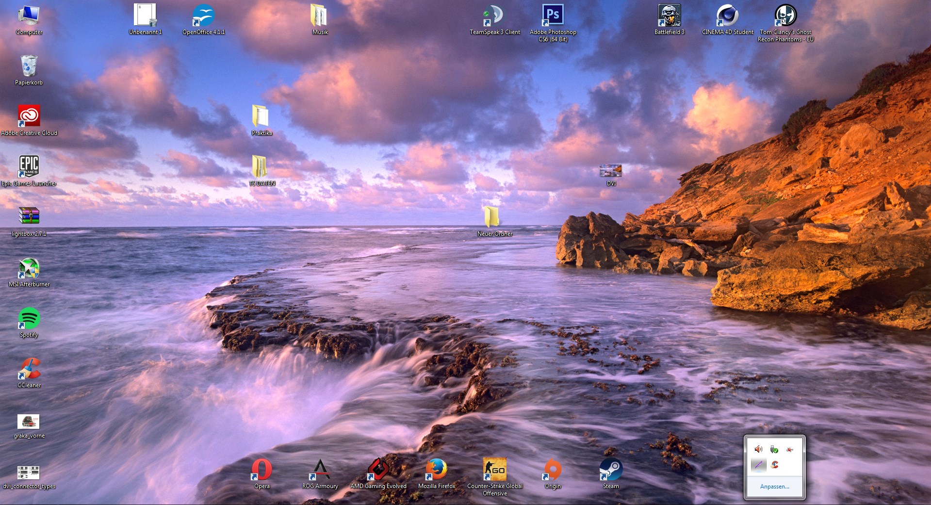

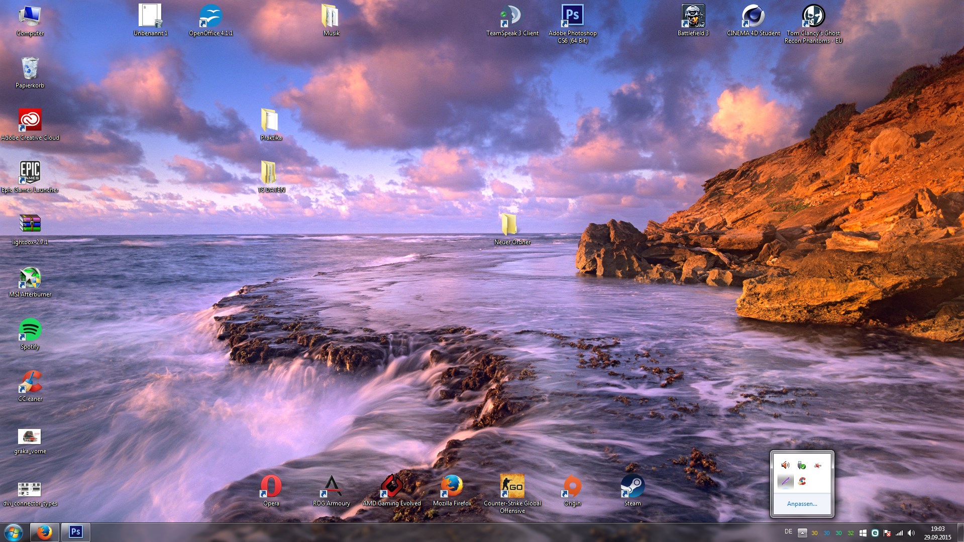

DVI:
HDMI:
Da sieht man nix, wäre aber auch komisch, wenn man das am Screenshot sehen würde ....
Wie heisst denn der Bildschirm genau? Das TA550 scheint verstümmelt zu sein ....
ja mache jetzt fotos vom handy
könnt ihr mir vlt. sagen wie ich das bild von hdmi besser machen kann d.h alles ist viel zu scharf dargestellt und die farben wirken zu extrem. Über den Fernseher selbst, kann ich die schärfe nicht mehr runterregeln, weil die steht auf 0
