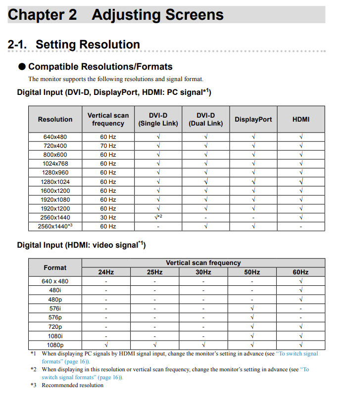

Es gibt beim DVI verschiedene Versionen
Je nachdem was du für einen hast musst du ihn wahrscheinlich wechseln oder die Auflösung gemäss der Vorgabe von Eizo anpassen:

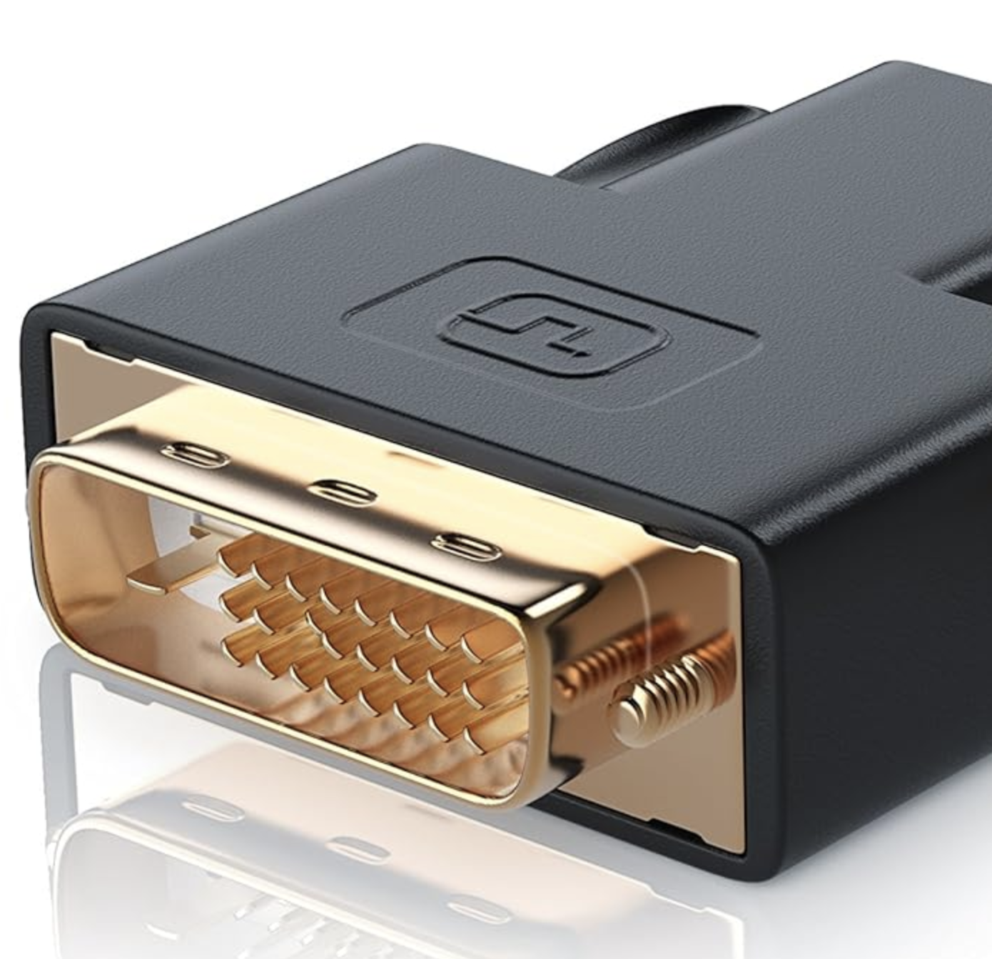

Laut Beschreibung:
CSL - Mini Displayport auf DVI Kabel 1m - Full HD HDTV 1080p - miniDP auf DVI Dual Link 24 1​
Link​

Dann scheint mein Kabel nicht Dual-Link zu haben, denn ich bekomme damit als max. Auflösung 1920 x 1200 in den iOS Displayeinstellungen angezeigt statt lt. Eizo Tabelle 2560 x 1440.

bat2.111 schrieb:
Laut Beschreibung
  • Resolution: VGA, XGA, SVGA, SXGA, UXGA and WUXGA HDTV: 480i, 576i, 480P, 576P, 1080i, 1080p (Full HD)
Da hast du wohl das Falsche Kabel gekauft!

DVI schafft die volle Auflösung nur mit Dual Link. Das erfordert allerdings einen aktiven und daher relativ teuren Adapter.
Du kannst in diesem Fall aber einfach HDMI nutzen. Entweder direkt vom PC oder notfalls per Adapter von Displayport. Der iMac hat ja nur Thunderbolt 2 aka Mini Displayport, richtig? HDMI 1.4 Adapter gibt es zum Glück zuhauf.
