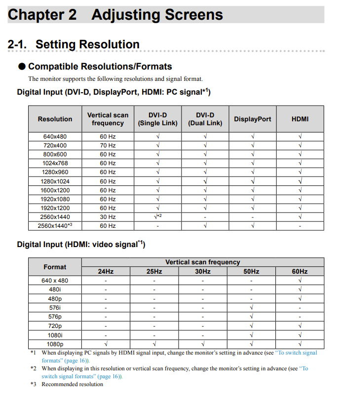

Wenn der Monitor HDMI und DP hat warum nicht einfach ein MiniDP auf DP Kabel für den Mac und den PC via HDMI verbinden? Laut der Tabelle auf der vorherigen Seite sollten beide Varianten die 2560x1440 Auflösung unterstützen. Das wäre doch wesentlich einfacher als sich mit irgendwelchen Adaptern zu behelfen.

Es gibt genau eine Variante, den genannten Bildschirm (Eizo CX271) optimal zu betreiben:
Anschluss per Displayport!
Wie in der Tabelle von ExigeS2 zu sehen, kann nur Displayport oder DVI-D 60Hz bei voller Auflösung.

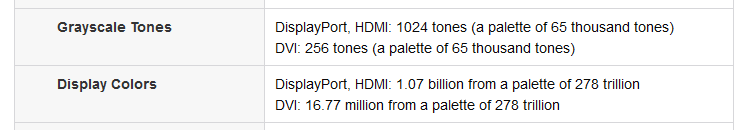

ExigeS2 schrieb:
Und wenn man in die sonstigen Spezifikationen sieht, wird man feststellen, dass nur HDMI und Displayport die Farbfähigkeiten voll ausnutzen:
HDMI und DVI schränken beide die Leistungsfähigkeit des Monitors ein.

Hä? einmal schreibst du:
Und einmal schreibst du:
Daher HDMI ist voll leistungsfähig aber andererseits wieder nicht?
Zumal in der Tabelle die du selbst verlinkt hast DP und HDMI genau das gleiche können.
Reaktionen: Nero FX

@bat2.111 schließe den Rechner mit HDMI an den Monitor an und den Mac mit mini DP auf DP. Dieses rumgebastelt von miniDP auf HDMI oder DVI bringt nix.
Tun sie nicht, die "Leistungsfähigkeit" des Monitors wird durch das Panel bestimmt.
Beide Aussagen sind richtig, über HDMI geht zwar die volle Farbpallette, aber bei der nativen Auflösung nur 30Hz.
Nur was Farbdarstellung angeht, volle Auflösung bei 60Hz wie gesagt nur bei DisplayPort oder DVI-DL.
Keine Ahnung, was Eizo da geritten hat, eventuell war die Technik da vor zehn Jahren einfach noch nicht so weit.
Reaktionen: Fortatus und Volvo480
