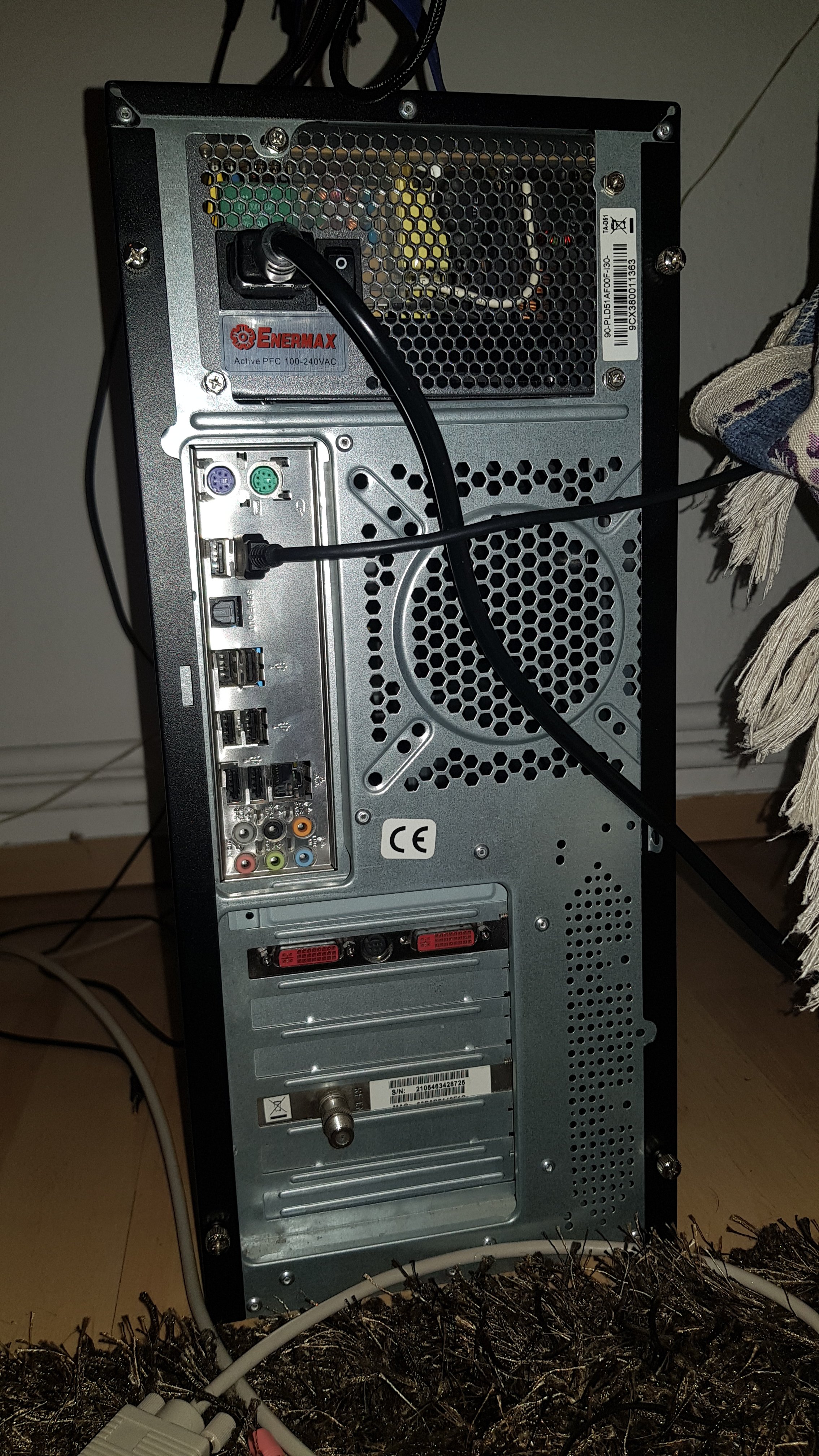

Hallo liebes Forum,
Ich hab leider keine Ahnung von Pc's und bin grade dabei mir das Fachwissen anzueignen. Ich habe nun folgendes Problem: habe einen pc gekauft intel i5 600 3,3Ghz / asus p755 // ATI Radeon hd 4600 series 1GB / win10.
Habe nagelneuen Kabel plus Adapter gekauft der Bildschirm zeigt mir aber alles in lila grün. Ich habe es auf mehreren Monitoren getestet aber Resultat: immer das selbe. Vor dem Kauf hatte der Herr den Pc gestartet und alles war in normaler Farbe. Die Frage ist jetzt was soll ich machen? woran liegt es? ich bin echt ratlos. Danke für jede Hilfe.
LG lensuna

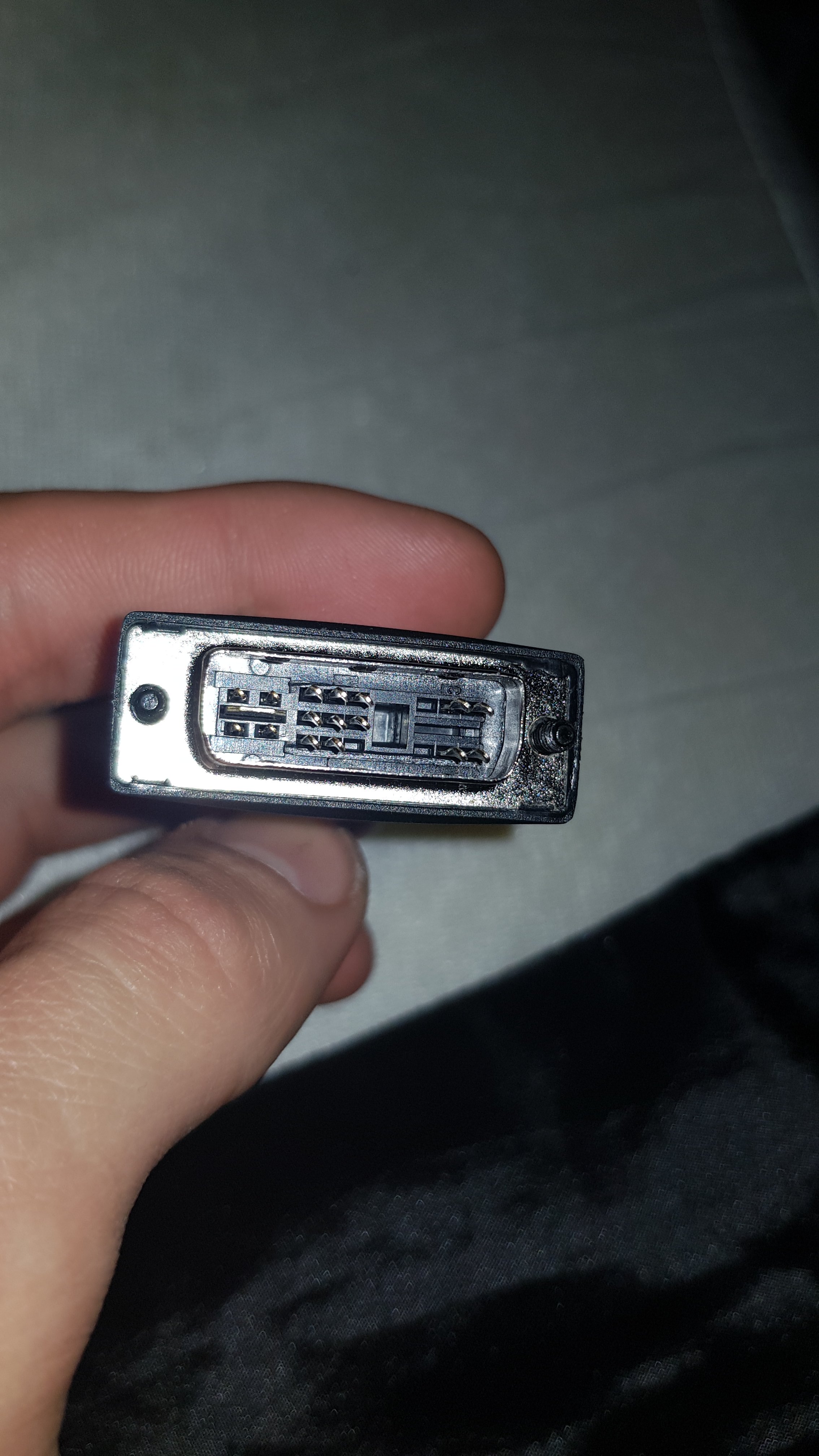

@mildmr wenn er ein Bild auf dem Monitor angezeigt bekommt ... wird sein Adapter und auch die Grafikkarte DVI-A unterstützen ... ansonsten würde gar nichts gehen!
Wenn eine Farbe fehlt so wie es scheint ... weil ein Kontakt nicht richtig passt da ja VGA = RGB Farbe ... dann sieht das ergebniss so aus.
Graka ohne DVI-I gibts nur wenn es eine VGA Buchse gibt. Oder bei 2 DVI Ports.
Ich bin beim lesen bei Adapter hängen geblieben weil mir vor Jahren ein PC Laden ein DVI-D zu VGA Adapter verkauft hatte.
Aber ja wenn es Farbprobleme gibt sind's in der Regel verbogene Pins oder eben defekte Adern im Kabel oder Kontakte im Adapter.
Pin 2 ist bei VGA Grün und wenn der tot ist, sieht das Bild Pink bzw violett aus. Pin C2 bei DVI.
Wenn ein Multimeter vorhanden ist kann man das durchmessen.
Ist das Monitormenu auch violett dann ist der Monitor defekt.

DVI-D zu VGA Adapter gibt es nicht ... da DVI-D rein Digital ist ... wenn geht da nur ein Konverter ...
was aber bei einer AMD 4600er nicht nötig ist die hat noch VGA im DVI Intergriert.

Also der Adapter ist ein DVI-I Der monitor ist ein compaq lv2011q aber habe wie gesagt es auch auf einem weiteren probiert und da ist ebenfalls das selbe Problem aufgetreten.
Habe überlegt evt kein vga sondern einen dvi Kabel zu nutzen und den Adapter dann halt am Monitor dran vll klappt das ja. Der Stecker ist nagelneu aber muss mal heute zu saturn und den fragen warum der mir so einen Mist gibt. Und ich habe für den Rechner 90€ bezahlt

ne HD4600 hat doch sicherlich einen VGA Ausgang, da brauchst du keinen Adapter, du brachst da nur ein VGA Kabel zwischen Monitor und Grafikkarte.
kann auch sein, das die Grafikkarte nen Treffer hat, ist halt auch fast 10 Jahre alte Hardware
768005

Ah okay, sind wirklich nur DVI-I Ausgänge, da gehts wirklich nur mit Adapter. Leider ist das auch nur ein Monitor, der einen VGA Anschluss hat und nicht zusätzlich noch einen DVI Anschluss.

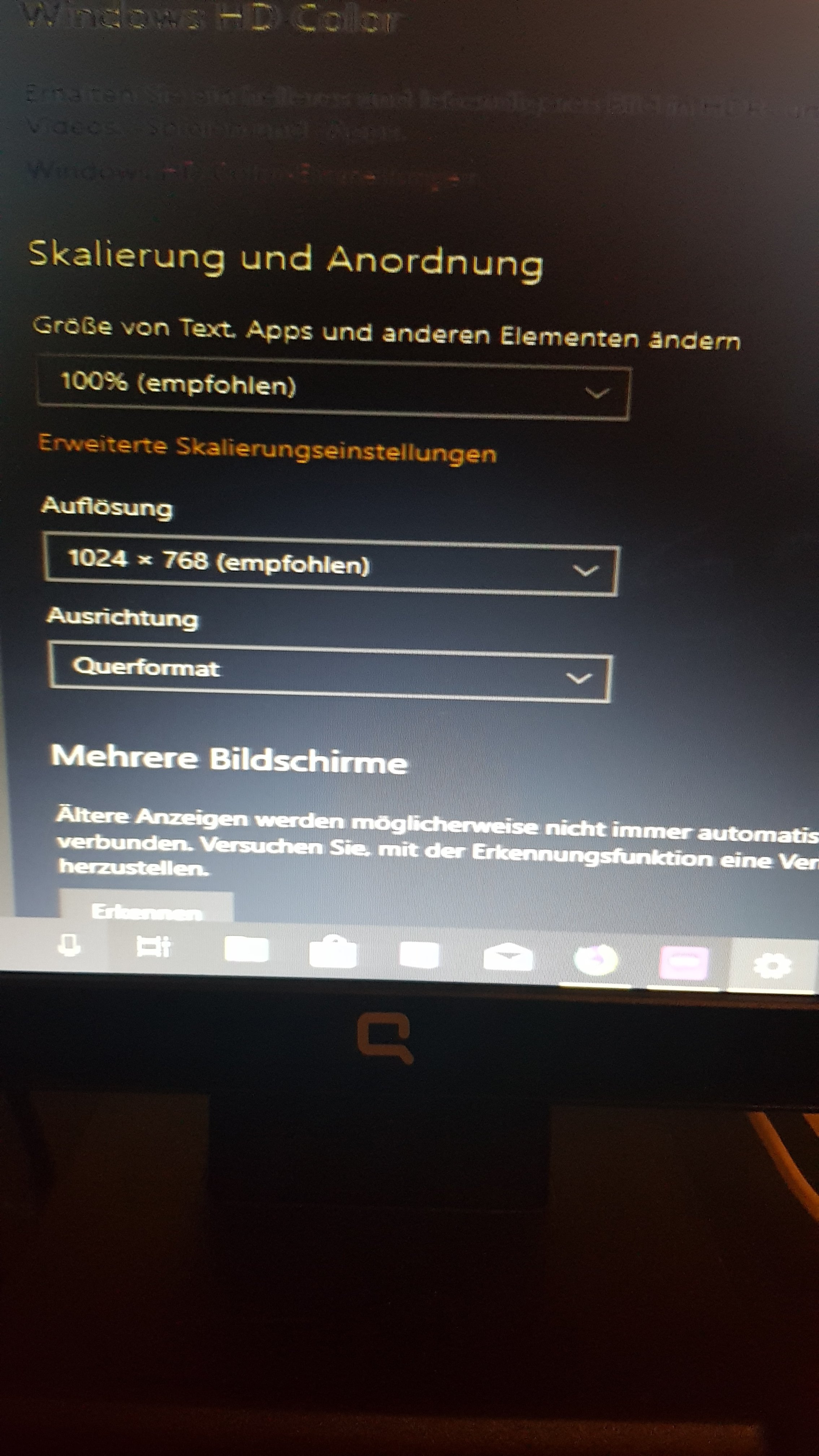

Ansonsten sehe ich ein sehr langes ... schlecht geschirmtes ... und ohne ferrit ringkerne zur störunterdrückung VGA Kabel... kann auch daher dann rühren das die Farben nicht so gut rüberkommen ...
Welche Auflösung wird denn gefahren ?

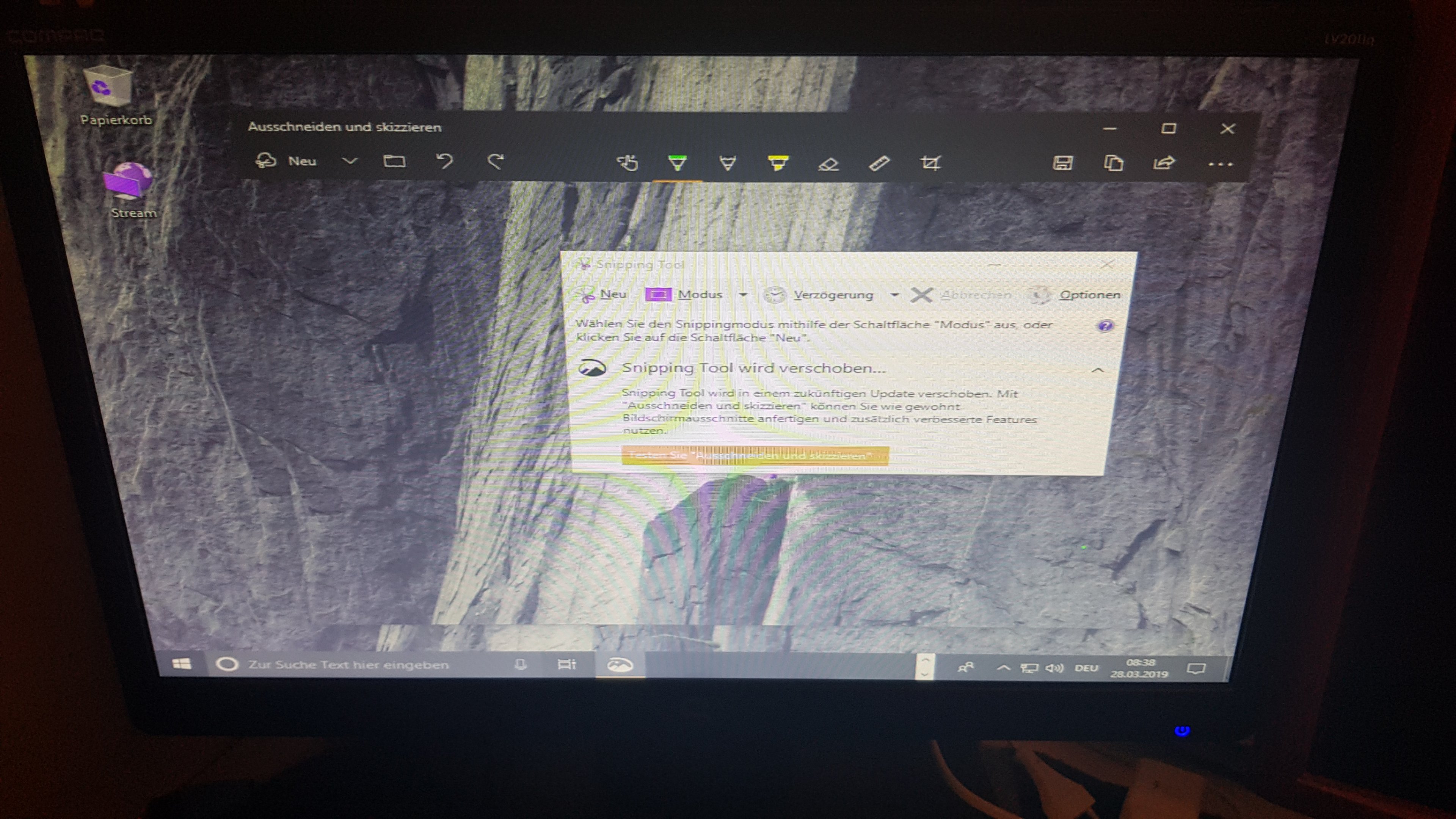

Firefox icon ist lila grün also Farben falsch ankommen wäre ja keine Option denke ich
Kannst du mal mit dem Windows Snipping Tool ein Screenshot machen und posten. Wenn da die Farben auch falsch dargestellt werden liegt an der Karte oder den Windows Einstellungen, wenn da die Farben richtig dargestellt werden, sollte es am Kabel oder Monitor liegen.
sniping tool bild aber nicht mit Kamera ^^ ..
also den Screenshot direkt nehmen.
Wenn dann die Farben hier verfälscht sind dann ist eine Farbeinstellung falsch.
