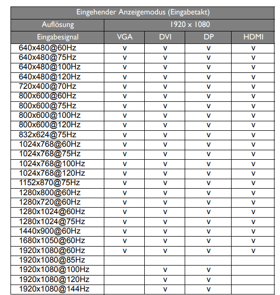

Du suchst HDMI -> DVI . nicht umgekehrt!
Wenn das so im Datenblatt vom Monitor steht und du gemerkt hast, dass es mit HDMI nicht geht, dann kann man dem Datenblatt wohl glauben.
Was für einen HDMI Anschluss hast du am Laptop? Mit HDMI 2.0 sollte es gehen mit 144 Hz. HDMI 1.4 hat nicht genügend Bandbreite dafür.
Mit HDMI 1.4 sollte allerdings (rein von der Bandbreite) 1080p @ 120Hz möglich sein.
Also welcher Laptop (Hersteller, Modell, etc.) und welcher Monitor ist es?

60hz geht.
60hz geht.
benneque schrieb:Du suchst HDMI -> DVI . nicht umgekehrt!
HDMI->DVI Kabel sind in der Regel bidirektional, kannst du also auch als DVI->HDMI nutzen, aber die gehen nur bis 1920x1200 60HZ, in beide Richtungen..

Das ist kein Kabel. Das ist eben ein aktiver Konverter.

Es stimmt nicht. Und er kann bei FullHD auch 144 Hz. Eben Dual Link DVI. Das kann bei 2560x1440 nur 60 Hz. Aber bei kleineren Auflösungen eben auch mehr. Dual Link DVI ist das entscheidende. Wie ich oben schon schrieb. Und wie ich oben auch schon schrieb, es muss ein Konverter sein. Dann warte ich mal auf das, einen ausgeben
