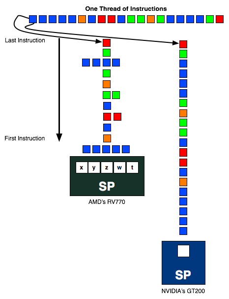

Neo_Xsendra schrieb:
Daraus ergibt sich dann, dass man die Effizienz (in diesem fall bedeutet das schlicht die auslastung) um theoretisch bis zu 20% steigern kann.
praktisch gesehen spielen sich ca85% der auslastung bisher bei 2 gleichen einheiten ab. weitere 8% gehen auf 3 und nur weitere 5% gehen 4 gleiche recheneinheiten.
beduetet im endeffekt, dass man ca 1% leistung verliert (bei gleicher shader anzahl) dafür aber mehr shader unterbringen kann.
Tkohr schrieb:
Hmm,also irgendwie leuchtet mir die Ati Shader funktion nicht ein,warum machen die das nicht wie bei Nvidia,eine Shader einheit kann alle berechnungen machen.Ist doch im endeffekt effizienter,als wenn ich für jede berrechnung einen speziellen shader brauche.
Das kommt von diesen völlig irreführenden Prozentzahlen die willkürlich in den Raum geschmissen wurden. Man sollte dazu schreiben dass diese eben nur der Erklärung dienen soll und so nicht in der Realität vor kommt.
Das kann auch nicht logisch sein wenn man einen Schritt weiter denkt:
Wenn AMD in 85% der Berechnungen nur mit 2 Shadern rechnen würde, müsste man sich ernsthaft fragen warum sie dann nicht 2D Shader machen die sie dann nur halb soviel Die Fläche kosten würde. Und wieso ist ein Nvidia GPU-Die mit 512 1D-Shadern um so vieles grösser als ein AMD Die mit 1600 5D Shadern?
Lieber hier mal genauer rein schauen um etwas technisch fundiertes in diese Shader Diskussion einzubringen:
http://www.anandtech.com/show/2556/6
This is compiled code for adding 8 numbers together. (i.e. A = B + C + D + E + F + G + H + I;)
1 ADD r2,r0,r1
2 ADD r5,r3,r4
3 ADD r8,r6,r7
4 ADD r11,r9,r10
5 ADD r12,r2,r5
6 ADD r13,r8,r11
7 ADD r14,r12,r13
8 [some totally independent instruction]
Lines 1,2,3 and 4 could all be executed in parallel if hardware is available to handle it. Line 5 must wait for lines 1 and 2, line 6 must wait for lines 3 and 4, and line 7 can't execute until all other computation is finished. Line 8 can execute at any point hardware is available.
ilp-png.200471

@Complication
meine zahlen bezogen sich auf die aktuelle verteilung bei spielen.
es sind zahlen aus der praxis die belegen, das man 85% der rechenschritte nur dual paralel laufen. was denkst du warum ich immer sag, dass 2d die aktuell effektivste lösung wäre?
und es ist wieder die packdichte, warum amd nicht auf 2D oder 3D geht auf die fläche auf die du
320 5D Shader bekommst (1600 Einheiten)
bekommst du
360 4D Shader (1440 Einheiten)
oder
410 3D Shader (1230 Einheiten)
und nurnoch
460 2D Shader (920 Einheiten)
(grob überschlagen)
Es ist einfach eine Frage des abwägens und der machbarkeit (auch marketingtechnisch) auf welche variante man setzt. hat auch was mit technikphilosofie zu tun. und welches ziel man anstrebt.
Aber diese variante eines 5d shaders war meiner meinung nach schon immer bulls**t. und was ne überraschung amd rüstet atis vorstoß zurück.
(übrigens danke für den link. der dürfte Tkhor weiterhelfen.)

5d-shader bringen sehr wohl was: je mehr "sub-shader" man hat, des so billiger wird die fertigung und des so kompakter und sparsamer das design. auf der anderen seite verliert man aber effiziens dadurch. es ist immer ein kompromiss. aktuell wäre der fermi wohl deutlich besser mit 5d-shadern gefahren, als mit 1d-shadern, da er dann zwar etwas langsamer aber auch deutlich kleiner und genügsamer geworden wäre. ;)
die grafik von Complication verdetulicht es ganz schön. dazu sollte man noch erwähnen, dass der ati-shader eben für 5 theoretische shader steht (also von 1600 shadern beim cypress ausgehend) und der von nvidia für einen von 480 shadern. dann bekommt man auch eine ungefähre vorstellung davon, warum die zahl der shader so wenig über die leistung im vergleich zur jeweils anderen marke aussagt.
