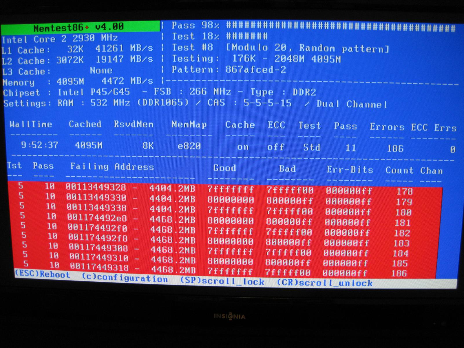

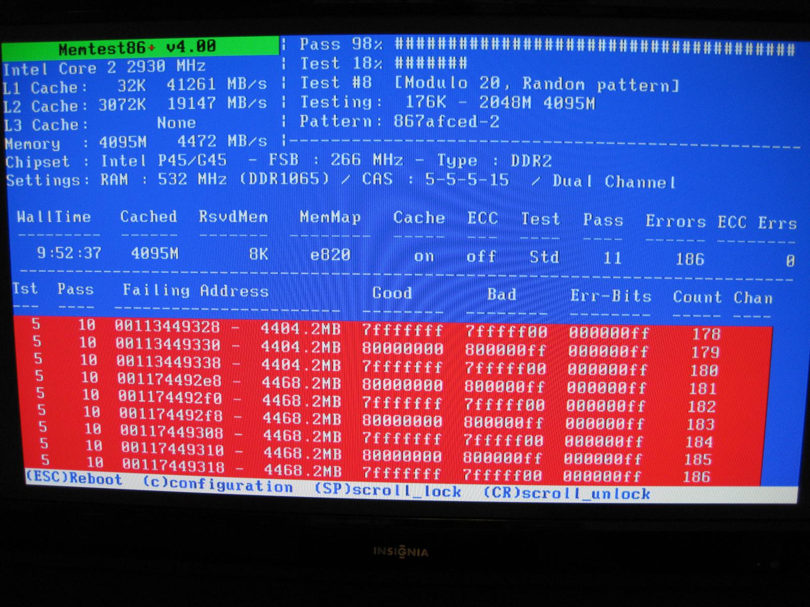

Wenn Memtest Fehler findet sieht das so aus:
Die roten Zeilen markieren die Fehler. Bei einem fehlerfreien Durchlauf treten die roten Zeilen nicht auf.
