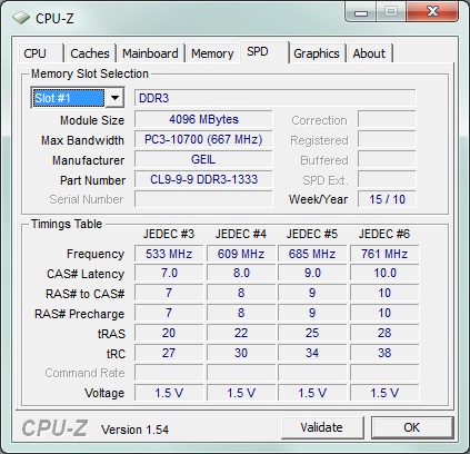

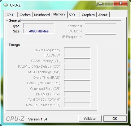

AW: [Bluescreen] Help - dxgmms1.sys nach Start von Games
Was zunächst auffällt ist, das CPZ-Z nicht anzeigt, wie der RAM vom Motherboard eingestellt wird/ist (Reiter Memory). Das muss nichts schlimmes sein, ist jedoch ungewöhnlich.
Teste am besten, wie du selbst vorschlägst, deinen "alten" RAM, ob die Probleme bleiben. Mache bitte auch mit dem "alten" RAM ein paar Screenshots von CPU-Z (ebenfalls Reiter Memory und SPD).
Bleiben die Probleme mit dem alten RAM aus, auch mal den Neuen mit nur einem 4GB eingebauten RAM testen.

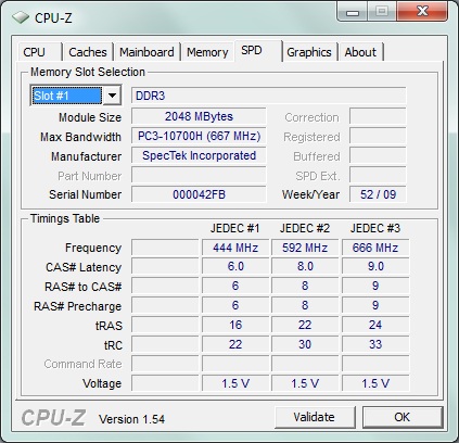

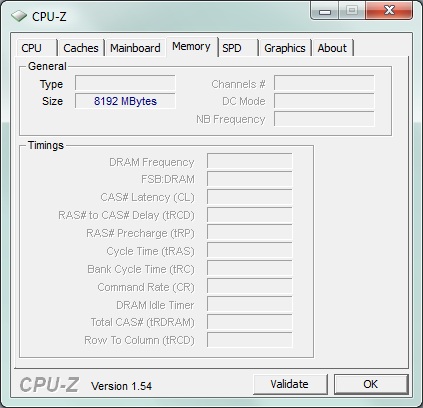

Nabend,
danke für deine Antwort :-)
Ich habe eben das Gerät wieder in den "Originalzustand" zurückversetzt, sprich die von Werk aus verbauten 4GB (2x2GB) eingebaut.
Nach Test läuft es problemlos :-/
Anbei hab ich dennoch nochmal die Reiter von CPU-Z mit dem alten RAM angehängt.
Interessanterweise steht da auch nix wirklich anderes drin oder :evillol:
Der RAM ist schonmal bei Alternate zur Rücksendung angemeldet, geht morgen gleich zurück und wird ausgetauscht. Damit is das hoffentlich behoben ;o)
(Ehrlichgesagt - ich kann null Zusammenhang zwischen dem DX-Problem und dem RAM erkennen, aber er war wohl Schuld ^^)
