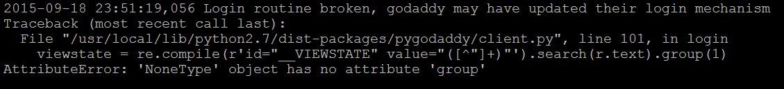

Was ich bereits probiert habe: Ich habe etwas recherchiert und herausgefunden, dass dies öfters über ein python Script gelöst wird, unter der Benutzung der pygodaddy library.
Habe ich probiert, scheiterte aber kläglich daran:
Wird gelogged, sobald ich folgendes ausführe:
Code:
client = pygodaddy.GoDaddyClient()
client.login(GODADDY_USERNAME, GODADDY_PASSWORD)
Jemand Ideen?

pygodaddy wird soweit ich das gesehen habe nicht mehr offiziell weiter entwickelt. Hier tauschen sich Nutzer über dein Problem aus. Einer stellt auch seinen Fix vor, allerdings wird später davon gesprochen, dass der Loginmechanismus von GoDaddy wohl erneut verändert wurde. Vielleicht bekommst du es ja ans Laufen. Viel Erfolg!
Vielen Dank!
Es läuft :)
Komisch, dass ich das nicht selbst gefunden habe...
Danke Danke Danke!
