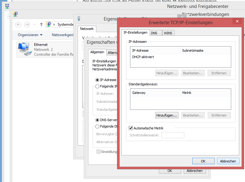

Hast du DHCP auf der Fritzbox deaktiviert und nur den DHCP-Server angeschaltet oder läuft das generelle DHCP auf der Fritzbox?
Was steht bei dir in der Netzwerkkarteneigenschaft des Servers und TCP/IP Erweitert?
Netzwerk und Freigabecenter -> Adaptereinstellung -> Lan Eigenschaften -> TCP/IP 4 Eigenschaften -> Erweitert
Siehe Screen.

Also am PC steht bei TCP/IP 4 Eigenschaften -> Erweitert wirklich die ip xxx.xxx.xxx.250 und die Subnetzmaske 255.255.255.0.
