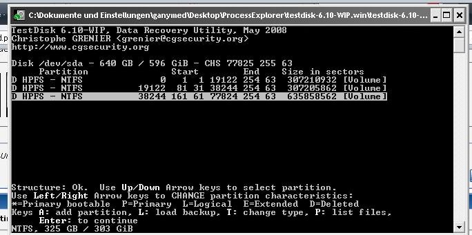

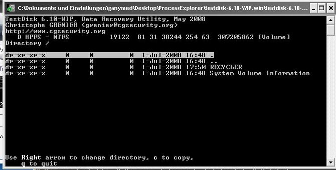

so fiona so meine daten sind da , bilde hochgeladen !

Ich hoffe, du hattest bei alle drei Partitionen deine Daten gesehen und kein Fehlermeldung.
Stelle bitte kein Laufwerk mit einer Fehlermeldung wiederher!
Teile es dann vorher lieber mit.
Nicht das dein Windows nachher Probleme, wegem beschädigten Dateisystem macht!
Durch die Konvertierung in dynamische Laufwerk hat sich deine Partitionsstruktur geändert.
Diese ist nicht exakt Intel sondern hat jetzt d MS-eigenen Standard.
Deine Partitionen werden aber als D=deleted (gelöscht) angezeigt, da diese sich am Anfang und Ende überlappen.
Nach Intel dürfen Partitionen nicht den gleichen Speicherplatz belegen.
Trotzdem können die wiederhergestellt werden.
Gibt da einen Trick.

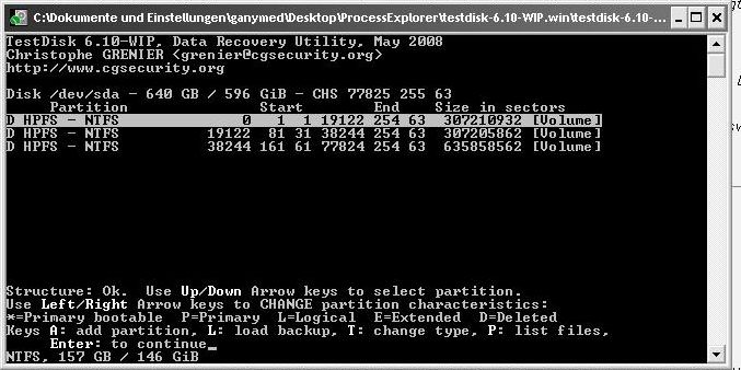

Bestätige mal in Testdisk durch, bis du das Menü Analyse siehst.
Bestätige aber nicht bei Analyse sondern bei Options.
Gehe auf die Option "Cylinder boundary" und bestätige mit Eingabe um es auf No zu setzen.
Verlasse das Menü Options bei Ok.
Gehe auf Analyse.

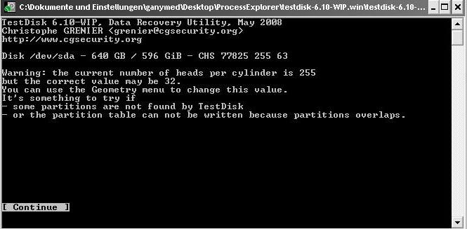

Bestätige, bis du dieses Bild siehst;
https://www.computerbase.de/forum/threads/dynamische-lauwerk-weg-bestimmt-beitrag-1001.438919/
Markiere jede Partition einzeln der Reihe nach.
Setze die mit dem Rechts oder Linkspfeil auf der Tastatur auf P für primär.
Wenn du von einer Partition booten mußt, mußt du die auf Stern setzen.
Aber nur im Fall!
Im Fall bei Probleme teile es mit, da es nicht Standard ist.
Bestätige dann mit Enter.

welches bild meinst du das dritte ?
Ich meine das dritte Bild!
Dann lasse die leeren Partitionen auf D und stelle nur die mit den Daten her (mit Pfeil setzen).
Dann brauchst du auch kein cylinder boundary und kannst es gleich setzen.
Weiß nicht, ob es die erste ist, die passt.

sorry auf der dritten von oben ! die 1&2 partition leer !
es ist die makierte

Genau!
Wichtig ist nur, das du deine Partition mit Daten wiederherstellst.
Die auf deinem Screen markierte Partition passt nicht.
Stelle die nach meinen Angaben wiederher, erstelle dann später eine neue (im vorderen Bereich) kopiere dann die Daten darauf, lösche die dritte Partition und erstelle dir darauf eine neue.

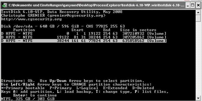

hab von jeder (reihen folge von oben nach unten) ein bild gemacht ?!?!
soll ich das trotzdem so machen ?

Dann stelle die jetzt wiederher!
Markiere nur die dritte Partition.
Ist diese hier und bereits markiert!;
https://www.computerbase.de/forum/attachments/p1-jpg.101886/
Setze die auf P für primär!
Gehe auf [Write].
Bestätige dort mit Enter, y und Ok.
Im Fall wenn bei dir ein Bootsektor defekt sein sollte, kann dort noch ein Menü Boot erscheinen.
Bestätige dann aber nur im Fall mit Backup BS.
Beende Testdisk und starte den Computer neu.
Wenn chkdsk bei Systemstart kommen will, beende chkdsk erstmal.
Geht innerhalb von 10 Sekunden durch beliebigen Tastendruck.
Überprüfe das Ergebnis und teile es mit.
Weitere Infos wegen deiner Datenpartition folgen, da du diese erst wiederherstellen sollst!
