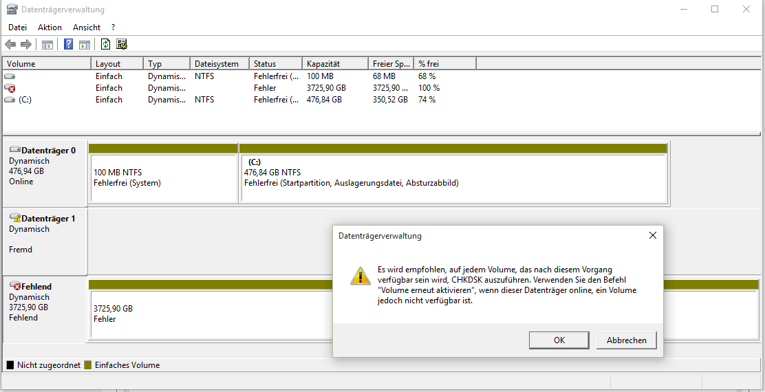

ich habe eine SSD und eine HDD verbaut. Beide haben je eine Partition, beide per TC verschlüsselt. Vor einigen Monaten hatte ich beide aus Versehen in dynamische Datenträger konvertiert.
Gestern habe ich die SSD formatiert und W10 installiert. Nun habe ich keinen Zugriff mehr auf die HDD.
Kann ich nach einer normalen Anleitung zur Konvertierung in einen "Basisdatenträger" vorgehen, oder muss ich irgendwas beachten?
So siehts zZ aus in der Datenträgerverwaltung:

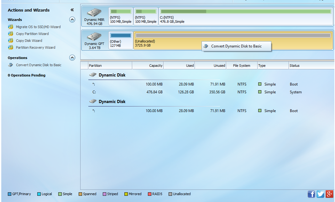

Mit MiniTool Partition Wizard kannst du dynamische in Basisdatenträger ohne Datenverlust konvertieren.

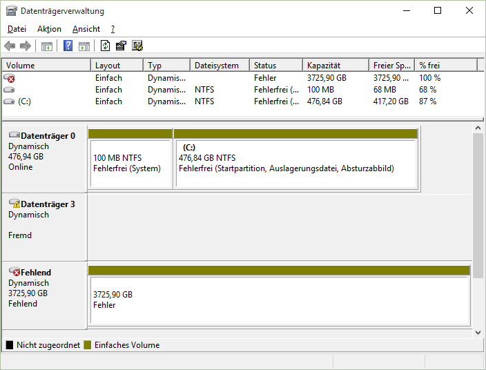

Kannst du nicht in der Datenträgerverwaltung über Rechtsklick (auf das Feld wo "Fehlend" steht) -> Datenträger reaktivieren die Festplatte wieder aktivieren?
Habe mir auch aus Versehen mal eine Platte zu einem dynamischen Datenträger umgewandelt. Wollte eigentlich nur eine Partition auflösen und den Platz an die andere dranhängen. Er hat dann ungefragt in einen dynamischen Datenträger umgewandelt, was eine Sauerei ist, zumal man das nicht so einfach wieder rückgängig machen kann.
Wenn ich auf "Datenträger reaktivieren" klicke, dann komme eine Nachfrage, danach passiert aber NICHTS!

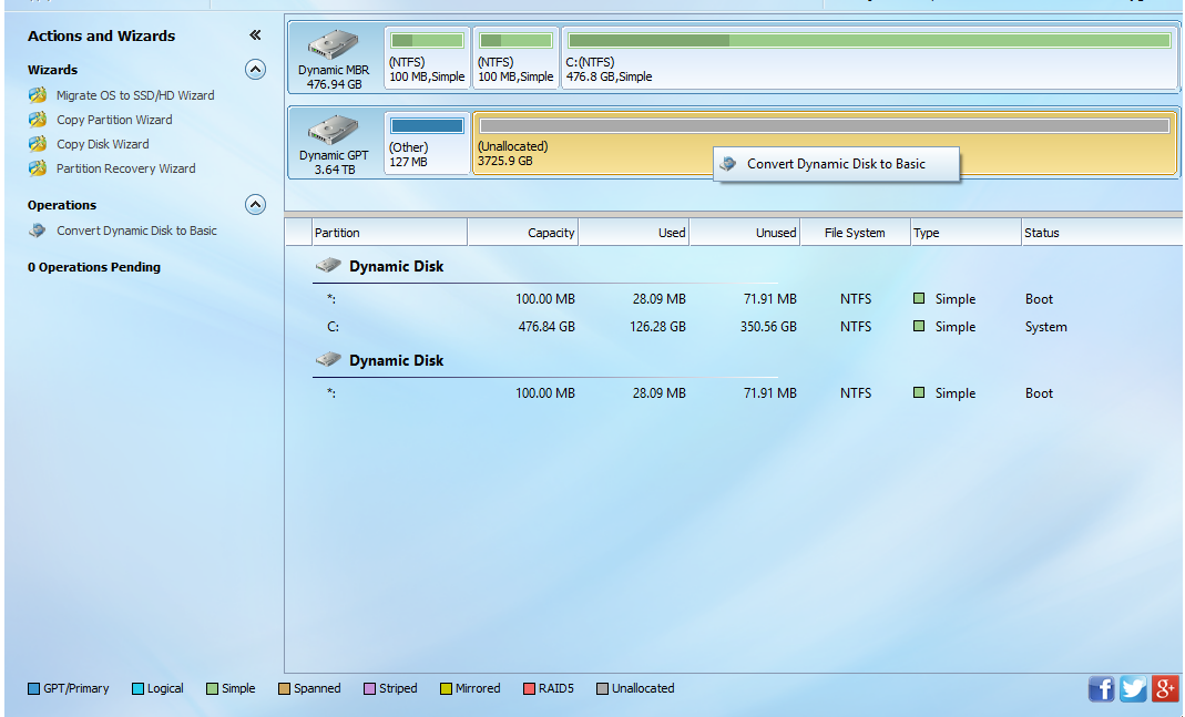

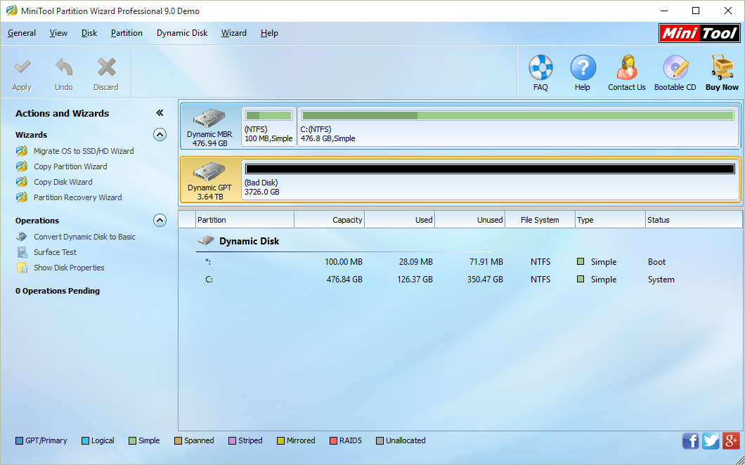

Im MiniTool Partition Wizard sieht es vielversprechend aus:
Da ich aber keine Ahnung davon habe, weiß ich natürlich nicht, ob das auch alles funktionieren wird, oder, ob ich damit noch mehr kaputt mache...

Und was sagt er, wenn du in der Datenträgerverwaltung auf Rechtsklick -> fremden Datenträger importieren klickst?

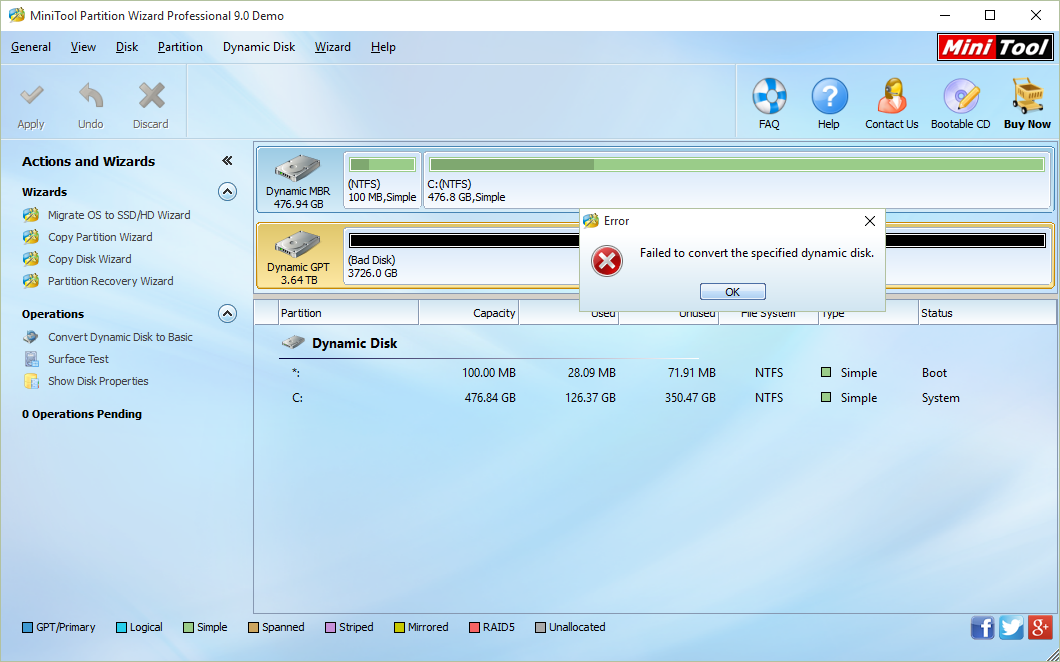

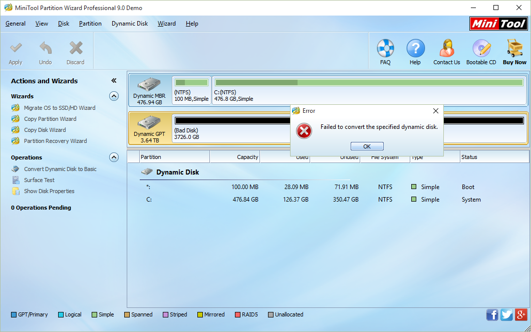

Eine andere Version zeigt eine Fehlermeldung an, wenn ich auf "Convert Dynamic Disc To Basic Disc" klicke:
Soll ich eine neue 4 TB Festplatte kaufen und erstmal alles klonen?
:hammer_alt::hammer_alt::hammer_alt::schluck::schluck::schluck::schluck:
Das geht!!!!!!!
Danke, danke, danke, ToniMacaroni!!!
