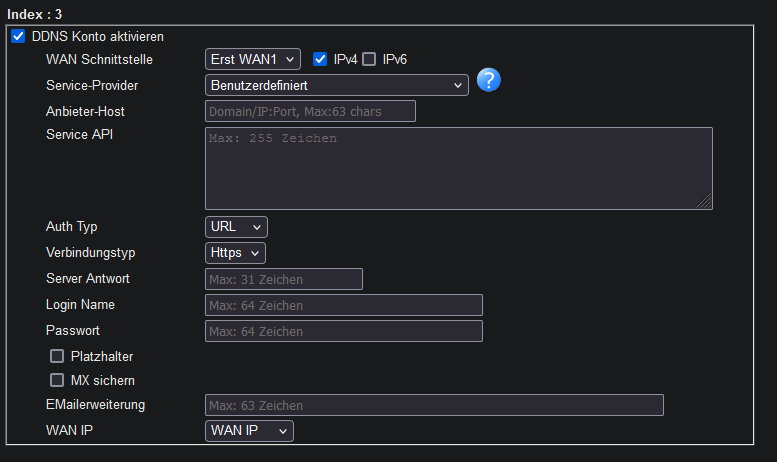

kann mir jemand sagen, wie ich auf dem Draytek ein DynDNS von hosting.de einrichten muss? Ich bekomme es nach zig Versuchen einfach nicht hin...
Ich habe "nur" folgende Daten vom DynDNS Account:
Dynamic DNS Host: xxx.xxx.de
DDNS Update-Server: http(s)://ddns.hosting.de
Benutzername und Passwort
Draytek Maske siehe Anhang.
1&1 Festnetz
Stell die Oberfläche vielleicht mal auf englisch, vielleicht ergeben die Bezeichner dann mehr Sinn.
ich würde dann halt mal vermuten, dass in Service-API in deinem Fall nichts rein kommt, das wäre alles, was nach "http(s)://ddns.hosting.de" kommt, weil darüber in Anbieter-Host ja die Domain mit Port steht.
Mit den anderen Einstellungen würde ich wohl probieren, und vielleicht auch nochmal beim Anbieter schauen, was die zu so schreiben zur Konfiguration.

Ich halte das dann für die Service-API: /nic/update?hostname=<domain>
Ob mit führendem Slash oder nicht, keine Ahnung
Edit: Offensichtlich mit.
Die Url aus Post 5, kann ich schon einfügen bei API, aber wo soll dann die Domain rein die aktualisiert werden soll? Bei Anbieter-Host will der Draytek die Internetadresse des Anbieters... also www.hosting.de, da er sonst die IP dessen nicht ermitteln kann.
Die /nic/update.... habe ich auch schon probiert... funktioniert auch nicht.

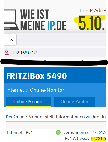

IP-Adresse Fritzbox und div. Speedtests die diese anzeigen stimmen überein.
Reaktionen: tollertyp
