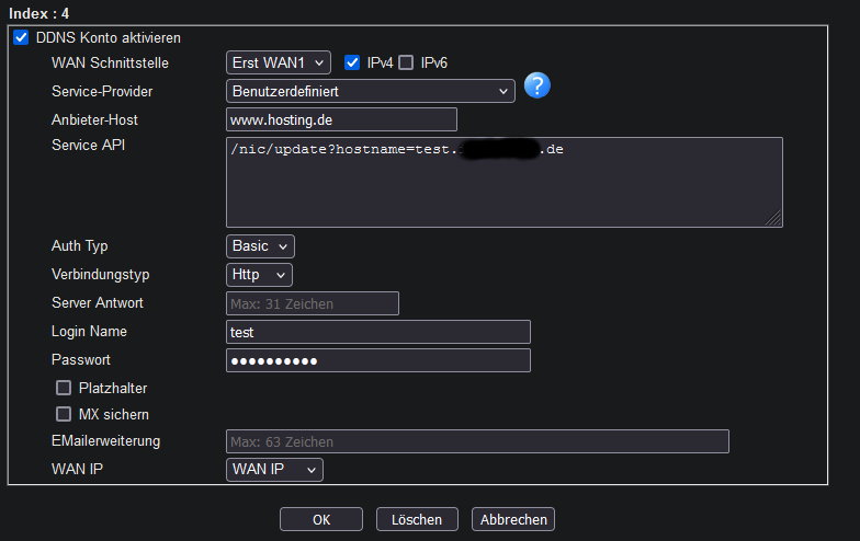

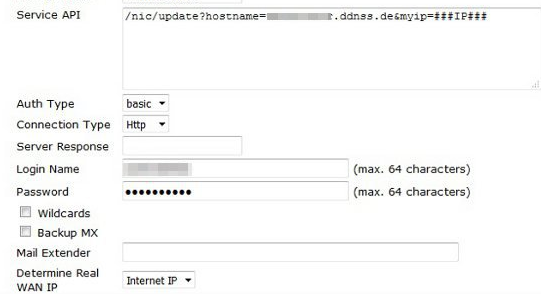

Und im Router hast du mit AUTH-Type Basic getestet?
So wie es hier auhc drin ist?
2024-07-05 22:23:24.1 [@4:User-Defined] A= test, H= , U= 1
2024-07-05 22:23:25.3 [@4:User-Defined] A fatal error.
Zu meinem Verständnis: du hast bei denen eine Domain, und möchtest eine Subdomain auf deinen Router leiten lassen?
Hat das einen Grund warum du es nicht so ausgefüllt hast wie es in den zwei Links von @Findus erklärt wird?
Reaktionen: tollertyp
Weil der Draytek das so in diesem Feld schreibt... Anbieteradresse z. B. eben www.hosting.de
Hast du dir mal die Beispielliste im Draytek angesehen, die haben alle das Format www.xxx.xxx
Richtig, eine Subdomain ja. Ob die dann nur für die Erreichbarkeit des Routers ist oder noch andere ist ja eigentlich vorerst denke ich egal.
Was hast du den in dem Feld stehen wo bei mir www.hosting.de steht?
Andere Frage noch: Müssste sich bei einem DynDNS nicht ein A-Eintrag in den DNS anlegen wo die aktualisierte IP dann ersichtlich ist?
Jetzt hab ich es:
Anbieter-Host: ddns.hosting.de
Service API: /nic/update?hostname=xxx.xxx.de
Auth-Typ: Basic
Verbindungstyp: https
So funktioniert es und der A-Eintrag in den DNS Einstellungen zeigt jetzt auch die IP von der Fritzbox an.
Jetzt würde ich auch theoretisch auf die Fritzbox kommen... DANKE!! So funktioniert es.
Ich hab so viele Kombinationen ausprobiert.... :)
Danke für deine Hilfe.
