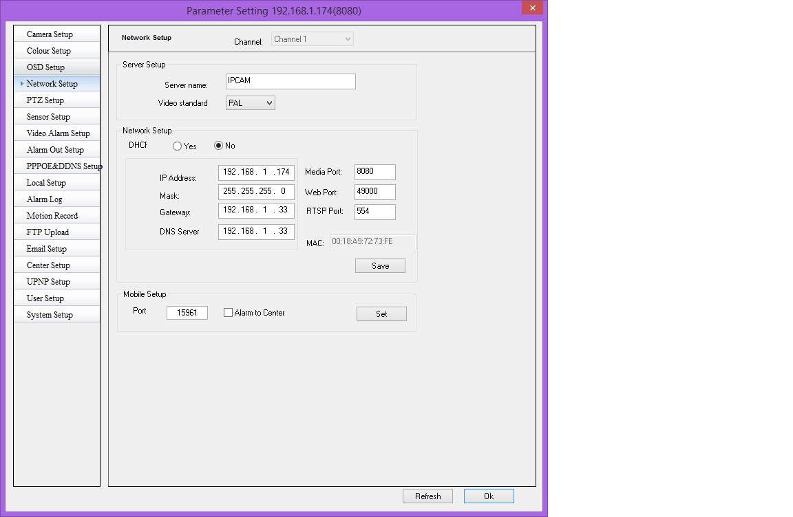

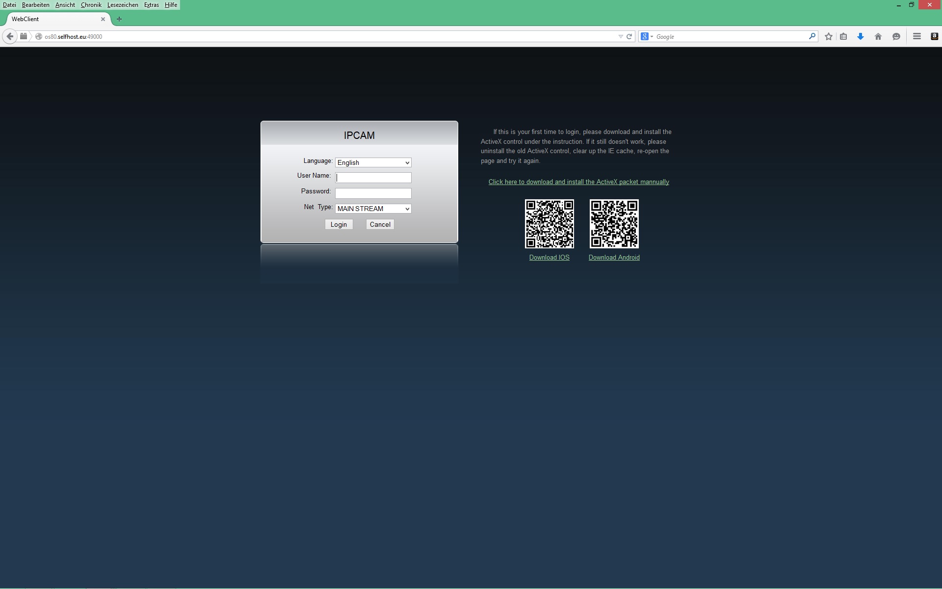

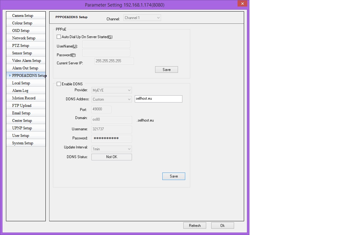

ich habe folgendes Problem:
Wenn ich mich über selfhost auf meine IP- Kamera einlogge, bekomme ich zwar eine Verbindung zur Kamera, allerdings geht es nach Eingabe der Kamera- Zugangsdaten ( Username und PW ) nicht mehr weiter.
Habe ich etwas falsch eingestellt ?
Danke und Gruß, Atze

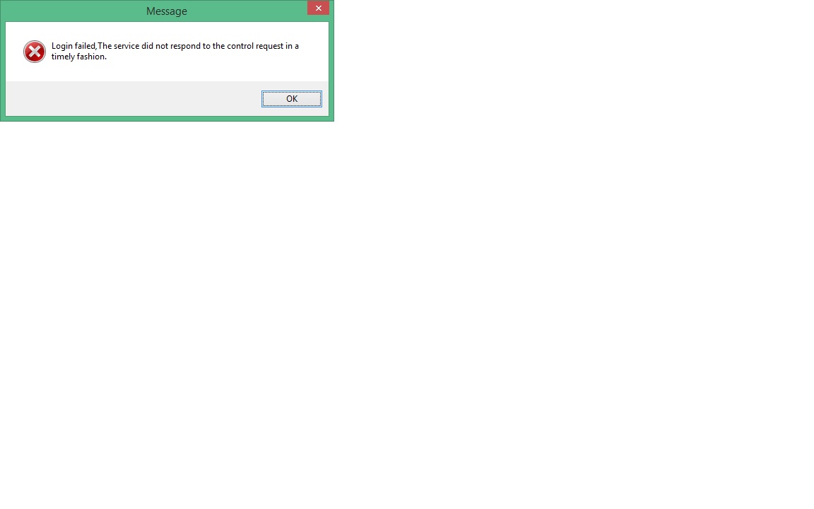

Ich habe schon mehrere Browser versucht, überall die gleiche Fehlermeldung. Ich komme nach Eingabe der Kamera- Zugangsdaten nicht weiter..... Timeout fehler
Gruß, Atze
Login failed, the service dit not respond to the control request in a timely fashion.
Das ist die Fehlermeldung

Nein, es handelt sich um eine Erstinstallation.
Port ist freigegeben, ich komme per Web auf die Kamera drauf, allerdings nur in die Anmeldemaske.
Kannst du mal einen Screenshot der Anmeldeseite und ebenfalls einen Screenshot anfertigen der die Fehlermeldung zeigt. Vielleicht wird hierbei (auf einen anderen Port o.Ä.) umgeleitet was nicht freigegeben ist.
