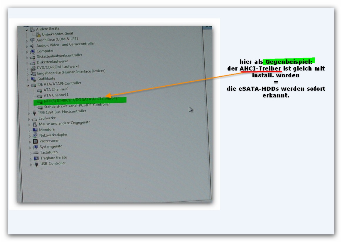

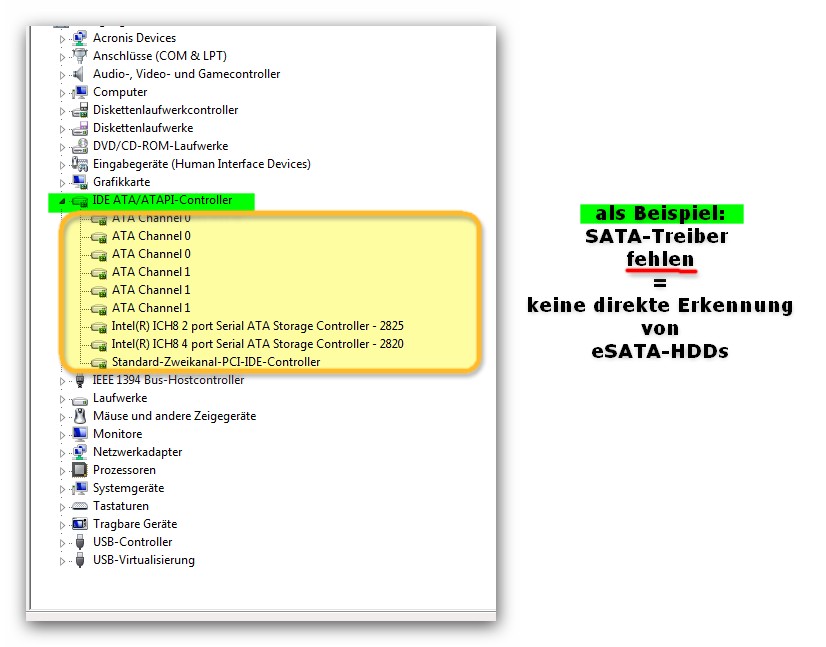

Schau mal in den Gerätemanager ( unter IDE):
mind. der Standard AHCI-Contr. muß mit install. sein.

Beim ATA-Channel 0 und 1 wird ein Fehler angezeigt. Gibt es dazu etwas näheres in der Detailansicht?
Fehlerhaftes Gerät aus dem Gerätemanager deinstallieren und neu starten. Wird der ATA-Channel nun richtig angebunden?
