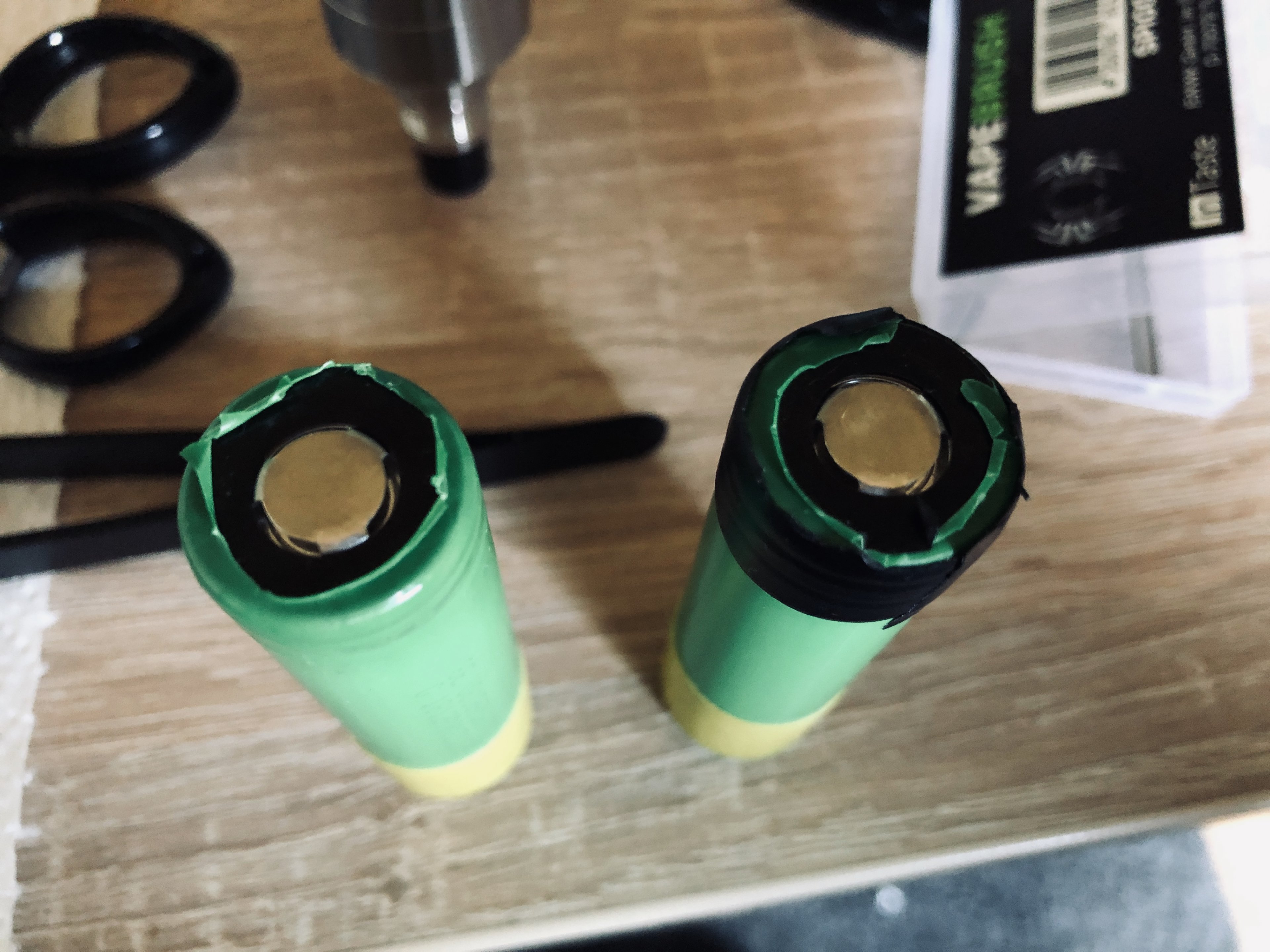

nope einfach neue sleeves und fertig.

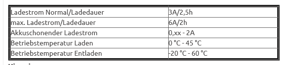

Ganz ehrlich? Wenn ein Akku so aussieht, würde ich mir ein paar Gedanken machen wieso der so stark thermisch belastet wurde, auf Holz klopfen, dass mir das Ding nicht schon längst in die Luft geflogen ist und schleunigst zusehen, wie ich an dem aktuellen Setup was ändern kann. Die Akkus gehören in die (Wertstoff)tonne!
Man sollte auch eines nicht vergessen, die Akkus dürfen zum Beispiel nur maximal 45°C warm werden beim Laden. Ist der Schaden beim Laden entstanden, ist die Temperatur definitiv nicht nur einmal überschritten worden.
781808
meinst du echt das das durch hitze passiert ist ? hab das jetzt für das ganz normale bild gehalten was entsteht wenn man nen akkuträger hat der die Akkuklappe seitlich einrastet.. da ratscht immer was über den pol und nimmt mit der zeit das plastik mit.
(der smok alien hat sogar seitlich das plastik angekratzt)
Sollte das wirklich hitze gewesen sein - geb ich dir recht und da läuft was verkehrt.
@knoxxi
sag mal was es war :)
Also wenn Ich meine Akkus aus dem tesla invader 3 nicht sorgfältig herraus operiere sehn die auch so aus^^
Hitze haben die Akkus nie abbekommen und bleiben auch beim Laden kühl. Der Schrumpfschlauch ist durch das Herausnehmen aus dem AT nach und nach kaputt gegangen.

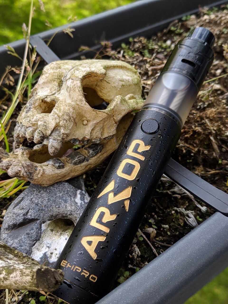

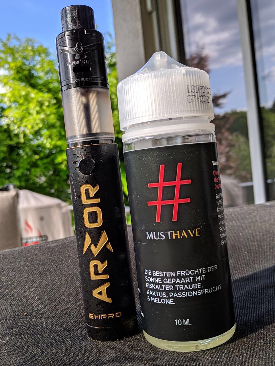

Ehpro Armor mit Samsung 40T, VG Extreme mit Aliens (Low Ohm Coils)@0,17Ohm. Im Tank ist #Musthave. Immer noch meine liebste Kombi.

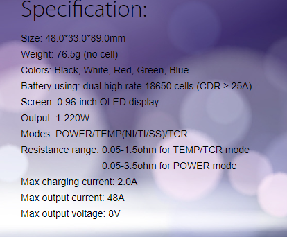

Eine Sache habe ich leider vergessen, natürlich haben die Akkuträger auch eine maximale Voltzahl, die von der eingesetzten Elektronik und dem Akkuzustand abhängt. In deinem Fall muss die Elektronik aus den 3,7-4,2 Volt der Akkus, nun 8 Volt machen, was bei weitem nicht alle können.
Eigentlich sollte aber bei einem modernen AT, dann eine Schutzschaltung greifen, in deinem Fall würde ich mich aber erkundigen, für welche maximale Voltzahl dein AT ausgelegt ist.
Hier die Werte von einem Espion Tour:
784422
Ein Nunchaku wäre da bereits außerhalb der Spezifikation.

Laut Datenblatt 9V max output - also alles gut.
Aber ineffizient bzw hoher Akkudrain oder ? muss ja transformiert werden
