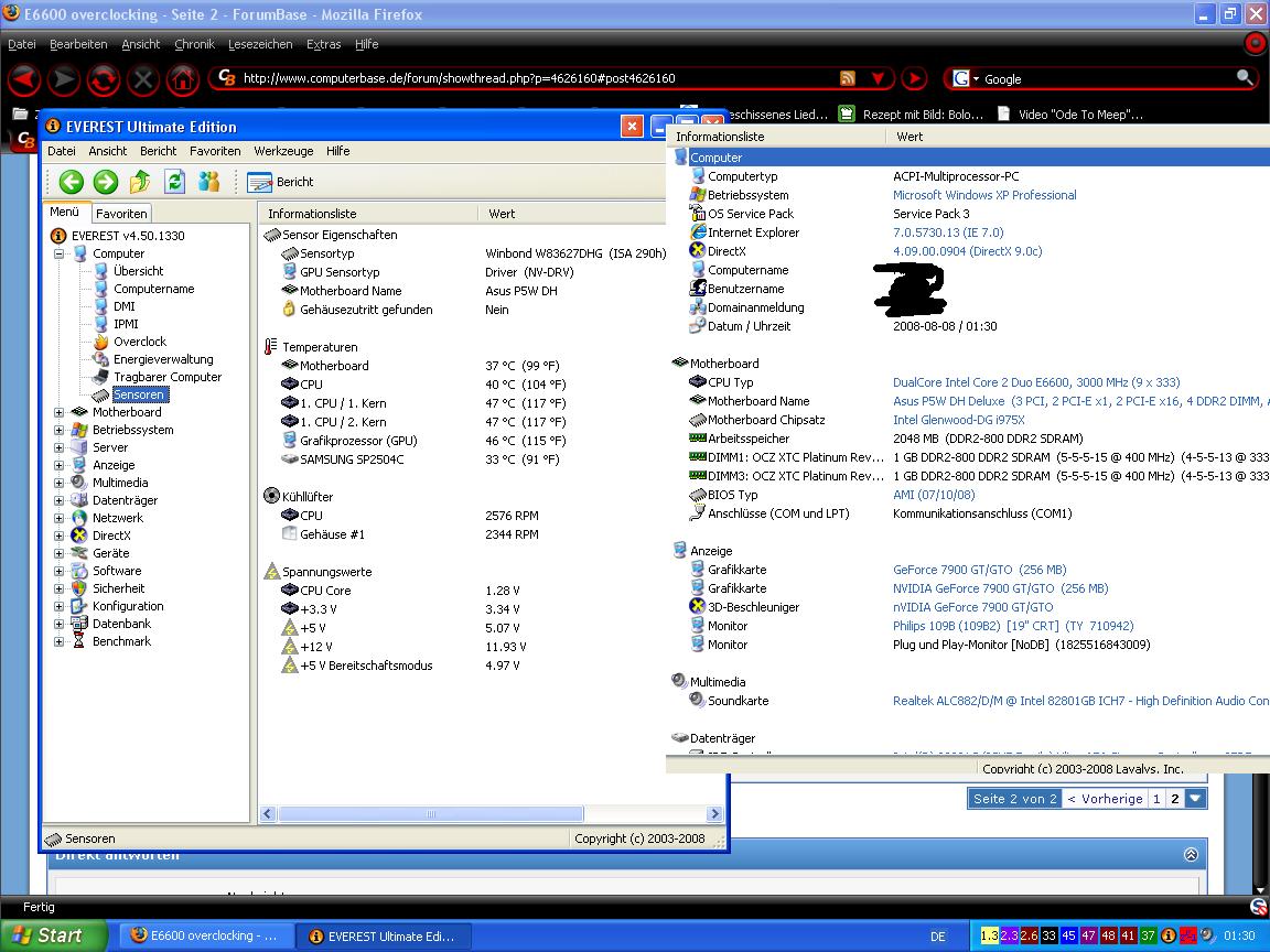

also bei mir liegt die CPU Temp 10°C unter der Temp von den Kernen, hat das was zu heissen oder ist das irrelevant ?
Es ist egal ob das Gehäuse zu ist oder offen, immer ca. 8-10°C niedriger
das bild ist vom idle nicht load
ist bei mir auch so und so sollte es eigentlich auch sein...bei mir wird das vom bios falsch ausgelesen.
