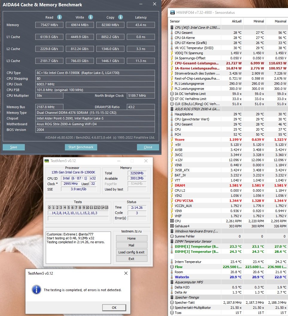

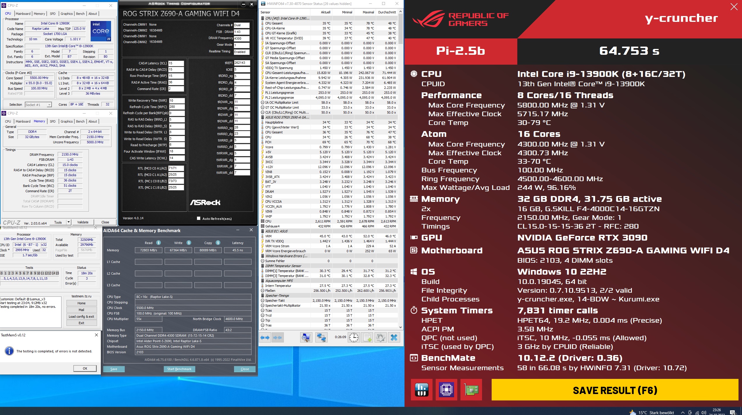

Last Round DDR4.... was so drin ist mit DDR4 für 24/7, 4400 ist ne stable
Hier mit 6Ghz SoT
Das Testprofil ist zu schwach im TestMem5
Nimm mal Extreme1@anta777 und min 2-3 Stunden laufen lassen
18 Minuten ist deutlich zu kurz
Atta Extem ist fast so gut wie karhu Ram test aber langsamer beim Fehler finden
Karhu ist schon echt gut und schnell
Die 10€ sind gut angelegt
Wenn damit stabil auch Probieren mit GPU Last ( zb. Heaven Bechmark ) um wirklich Wärme zu haben
Dafür ist der Karhu dann wieder schön um CPU Kerne für die GPU überzuhaben damit die GPU auch was zu tun hat
Ne
Ne unter Wakü reicht das eigtl., aber es ersetzt nicht Memtest und y-cruncher musst du auch durchkommen.
Ich hatte den Anta777 mal etwas höher laufen lassen, aber da pack ich y-cruncher mit dem Cache Takt halt nicht.
