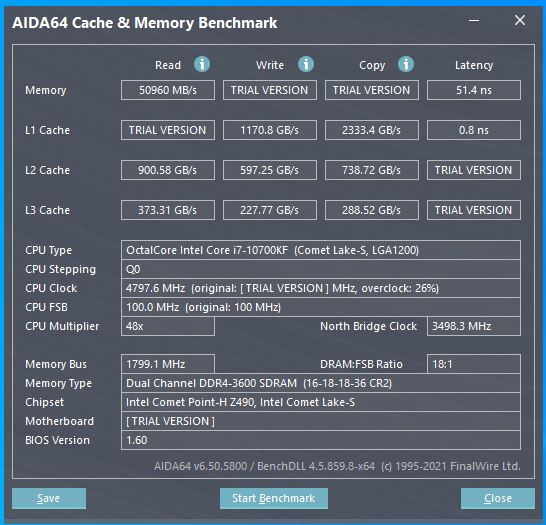

Hallo Leute,
wollte mal meinen Arbeitsspeicher etwas optimieren, hab den jetzt von 3200 MHz auf 3600 MHz getaktet bei 1,35V.
sind die Werte in Ordnung?Irgendwie kommt mir die Lesegeschwindigkeit etwas niedrig vor.
Es ist ein 2 x 16 GB Kit.
Und woraus setzt sich der NorthBridge Clock zusammen und muss man den auch ändern?
So läuft der Arbeitsspeicher erstmal stabil.
Als ich den mit denselben Werten auf 3800 MHz getaktet habe, ist der PC direkt beim starten abgestürzt / Bluescreen.
Sind 1,35V zu wenig für 3800 MHz?
Vielen Dank im Voraus!

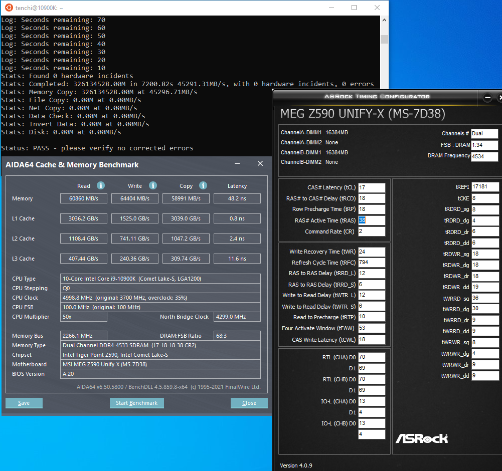

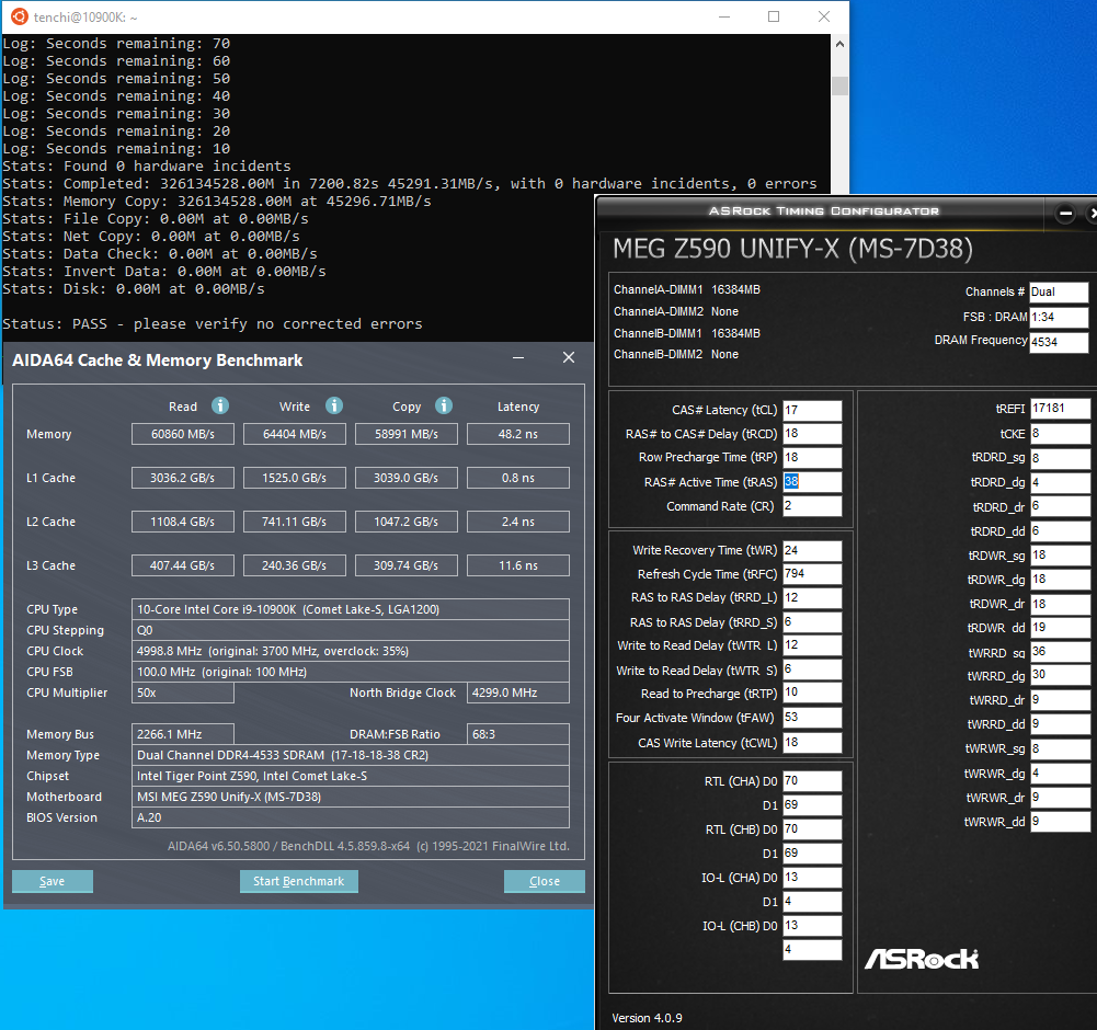

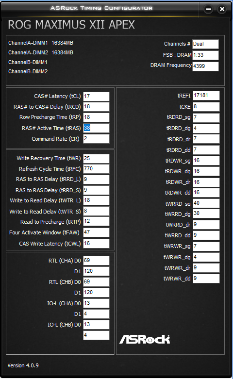

Zwar nur XMP geladen, aber das erste mal, dass meine 32GB G.Skill 4.400 Mhz CL17 endlich mal stabil laufen
und sogar 4.533 Mhz (2 Stunden GSAT) :daumen:
4.400Mhz habe ich mit dem Apex XII & Apex XIII nie 100% stabil geschafft.
Jetzt gehts also wieder ans testen! ^^
4800 CL18/CL17 hab ich ja auch noch oder 3800 CL14er Kits..
Igors LAB hatte das Board jetzt auch getestet aber eher schlechte Erfahrungen mit B-Dies gesammelt beim 11900K..
Edit:
32GB 4.533 17-17-37 teiloptimiert (4 Stunden GSAT):
Das sind Taktwerte die -bei mir- bisher undenkbar waren,
hattte immer gedacht die CPU wäre hier der limitierende Faktor
das ich sonst immer max 4266 4300 Mhz geschafft habe.
Je nach Boot ist RTL 61-61 | 61-62 | 62-62
10.000% Karhu RAM Test stabil.
63.XXX GB Lesen | 62.XXX GB Schreiben | 65.XXX GB Kopieren und 36.7-37.0 ns.
EK-AiO Elite D-RGB 280x27 mm + geköpft und LM zwischen DIE und IHS + zwischen IHS und Coldplate + Bartx custom IHS (vernickelt).
79°C durchschnittliche für 8 Kerne und das nur in Prime95 (non-AVX) ist für mich ok.
In Speile ist die Temp natürlich viel niedriger und Lüfter @ 800-1000 U anstatt ~1900 U.
Im Sommer werde ich die Vardar S D-RGB durch Noctua NF-A14x25 ersetzen, wenn die released werden.

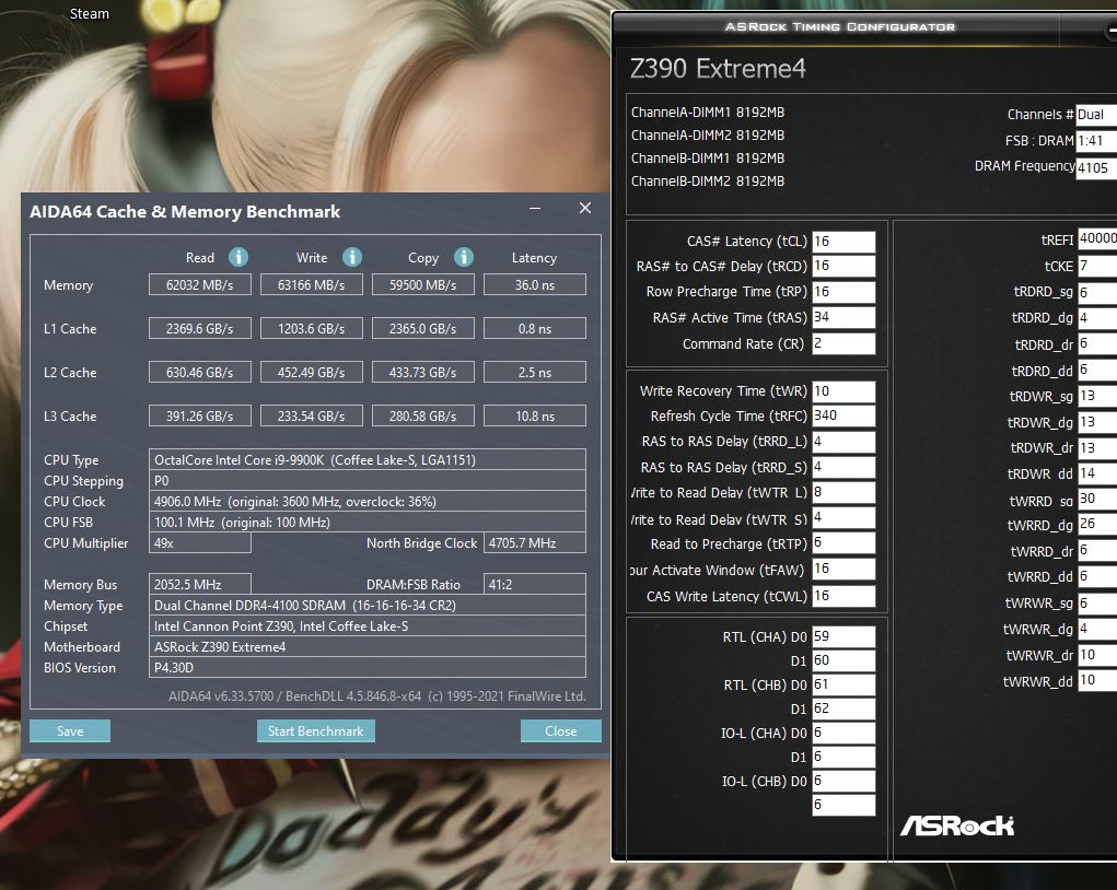

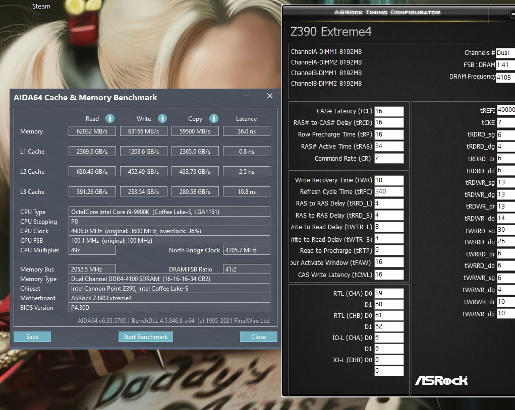

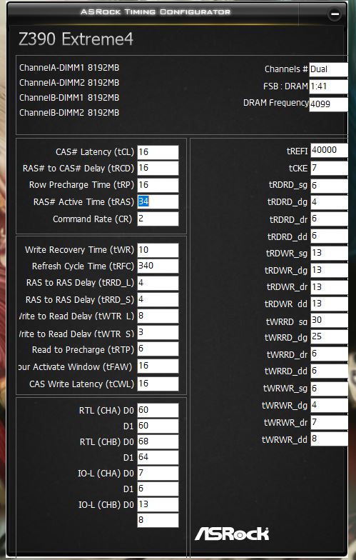

Nach Update auf ReziBar Bios hatte ich Probleme
4133 not Stable
Nach langem Probieren 4100 ist recht guten Timings für 4 Riegel
4x 8gb Viper 4400CL18
tREFI 40000 wegen Wärme am RAM
Denke is OK aber neues Bios ist nicht so gut wie das alte...
wobei 36ns is schon nice
Reaktionen: Esenel und Althir81

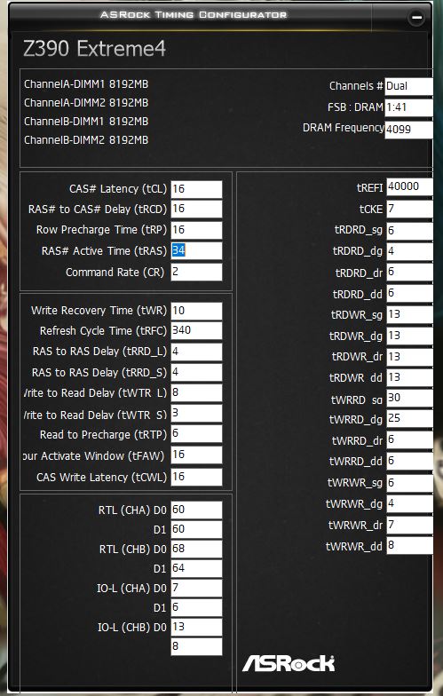

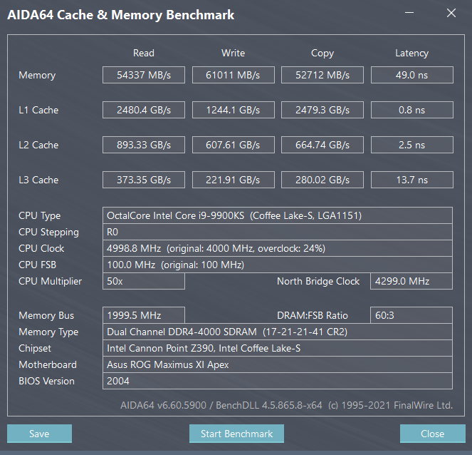

N'abend,

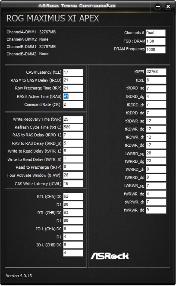

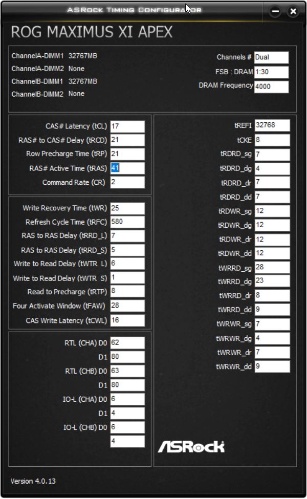

ich habe mir mal dieses 2x32GB - Kit für das nun etwas betagte Apex XI gegönnt:
F4-4400C19D-64GTRG
4400 sind nicht möglich (das war auch zu erwarten).
Max. sind bisher 4000 CL17 drin und ich bin nun noch am optimieren.
Auf über 4000 komme ich trotz Rank Margin, Trace Centering, Spannungserhöhung nicht. Der IMC limitiert hier wohl einfach.
Ich würde die Module dann gerne auf 4000 mit straffen Timings laufen lassen.
Aktueller Stand: VDimm: 1,485, SA/IO 1,25v
Die Module sind für 1,50v spezifiziert.
Ich habe nun schon einige Subtimings gestrafft.
Hat jemand noch eine Idee/Vorschläge, welche Timings man noch optimieren/straffen könnte ?
Besten Dank im Voraus !
So sieht es bis jetzt aus:

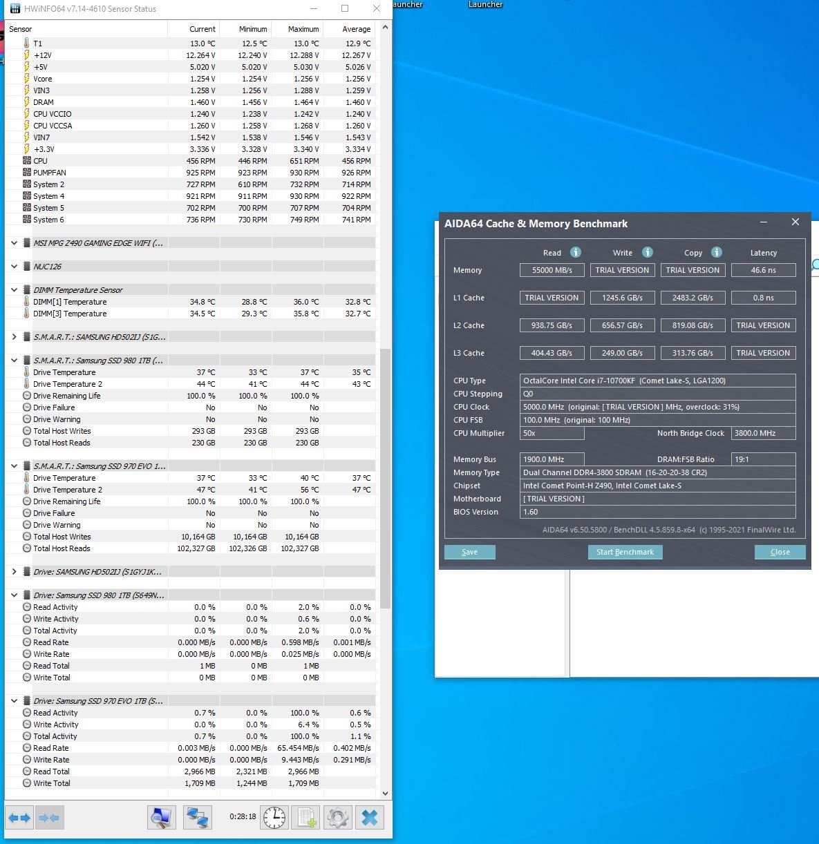

Hallo Leute,
und zwar läuft mein Arbeitsspeicher momentan mit 3800 MHz und 16-20-18-38 bei 1,45V
Zu meiner Frage: Ist der TRCP Wert an den TRP Wert gekoppelt? also auch wenn im BIOS 18 steht, zeigt der in Programmen 20 an (CPU-Z, AIDA64)
Also eigentlich müsste 16-20-18-38 stehen aber es steht im Programm 16-20-20-38.
Hoffe konnte mich gut genug ausdrücken ^^
LG

Noch ein kleines Update.
Hab noch einige Parameter angeschärft
Mehr geht aber auch nicht.
Wenn ich irgentwas kleiner mache bekomme ich nach > 2H RAM Fehler
allerdings schwankt das "Selbstlernen" des RAM je nach Takt der CPU.
Auch ist es ein Unterschied ob Restart oder Neustart
Liegt wohl am Bios von Asrock.....
Ist also nicht Final ...arbeite noch dran und dann auch mit allen Daten und Spannungen

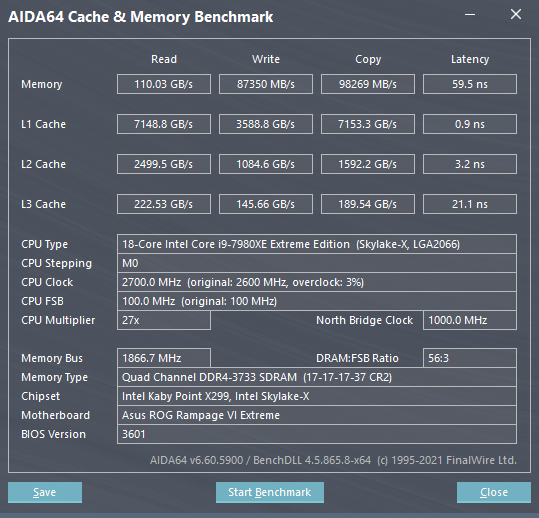

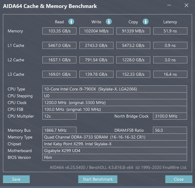

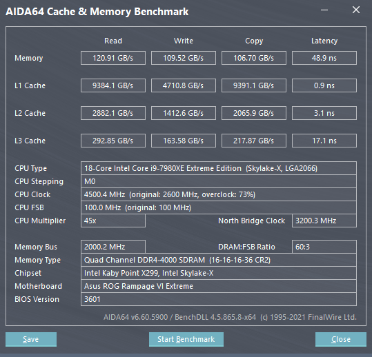

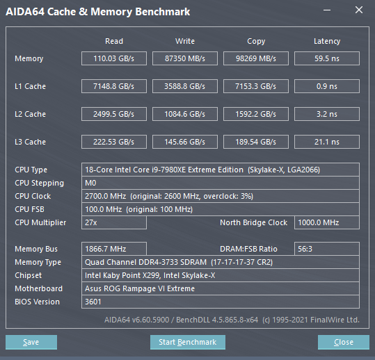

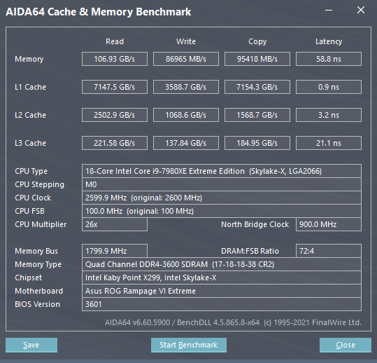

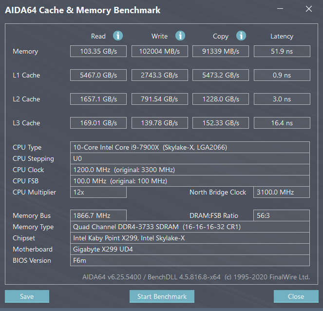

Stuntmp02 schrieb:
Ich habe den RAM auf Skylake-X noch von 3600Mhz auf 3733Mhz erhöhen können, indem der Uncore Offset von 150mv auf 225mv sowie vDIMM von 1,35v auf 1,38v erhöht wurde - das ganze war 5000% Karhu Stable. Für Dauerbetrieb lohnt es sich nicht, weil wegen der Luftkühlung das 250w PowerLimit limitiert und der höher Uncore Offset am Powerbudget nagt.
Trotzdem sind 103GB/s ist doch mal ne Ansage :king:

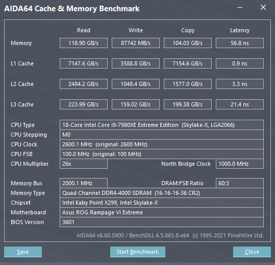

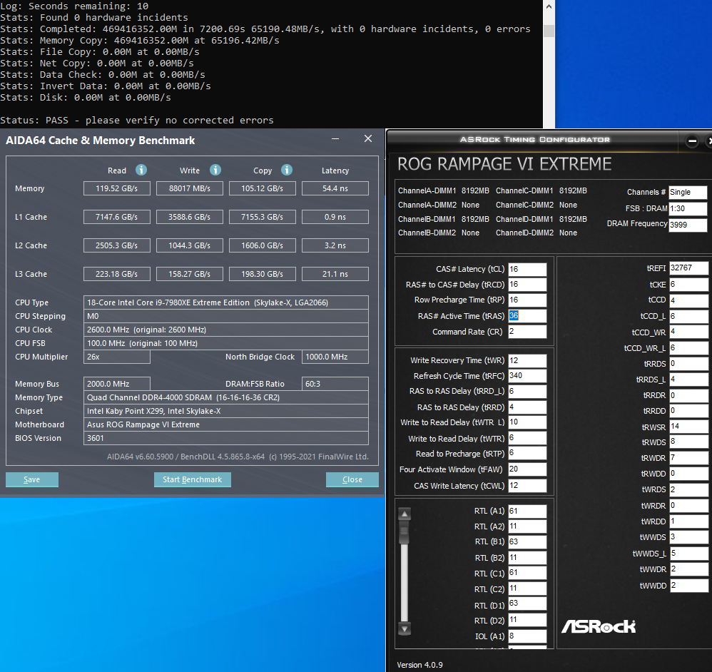

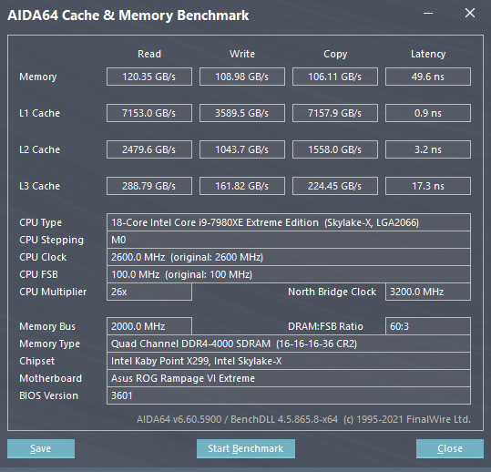

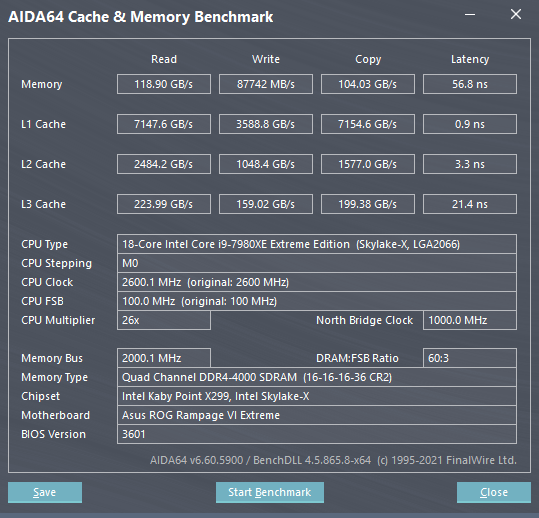

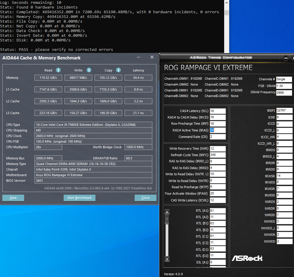

Hallo, auch wenn Dein Post etwas älter ist, was hast Du denn noch für Werte manuell eingestellt?
Teste gerade mein altes 7980XE System mit 4x8GB G.Skill 4266er Speicher CL17
komme wohl aber auch nicht über die 3.733Mhz:

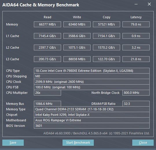

Der Performancezuwachs ist echt nicht ohne:
2.133 Mhz:
3.600 Mhz:
3.733 Mhz:

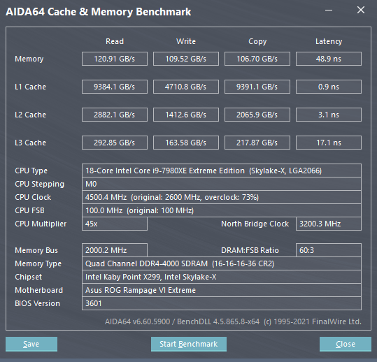

Update 4.000 Mhz: :daumen:
2 Stunden GSAT stable mit 4.000Mhz:
4000Mhz und -4,8ns weniger
4000Mhz letzter Stand:
Reaktionen: GT200b

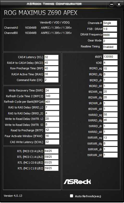

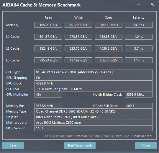

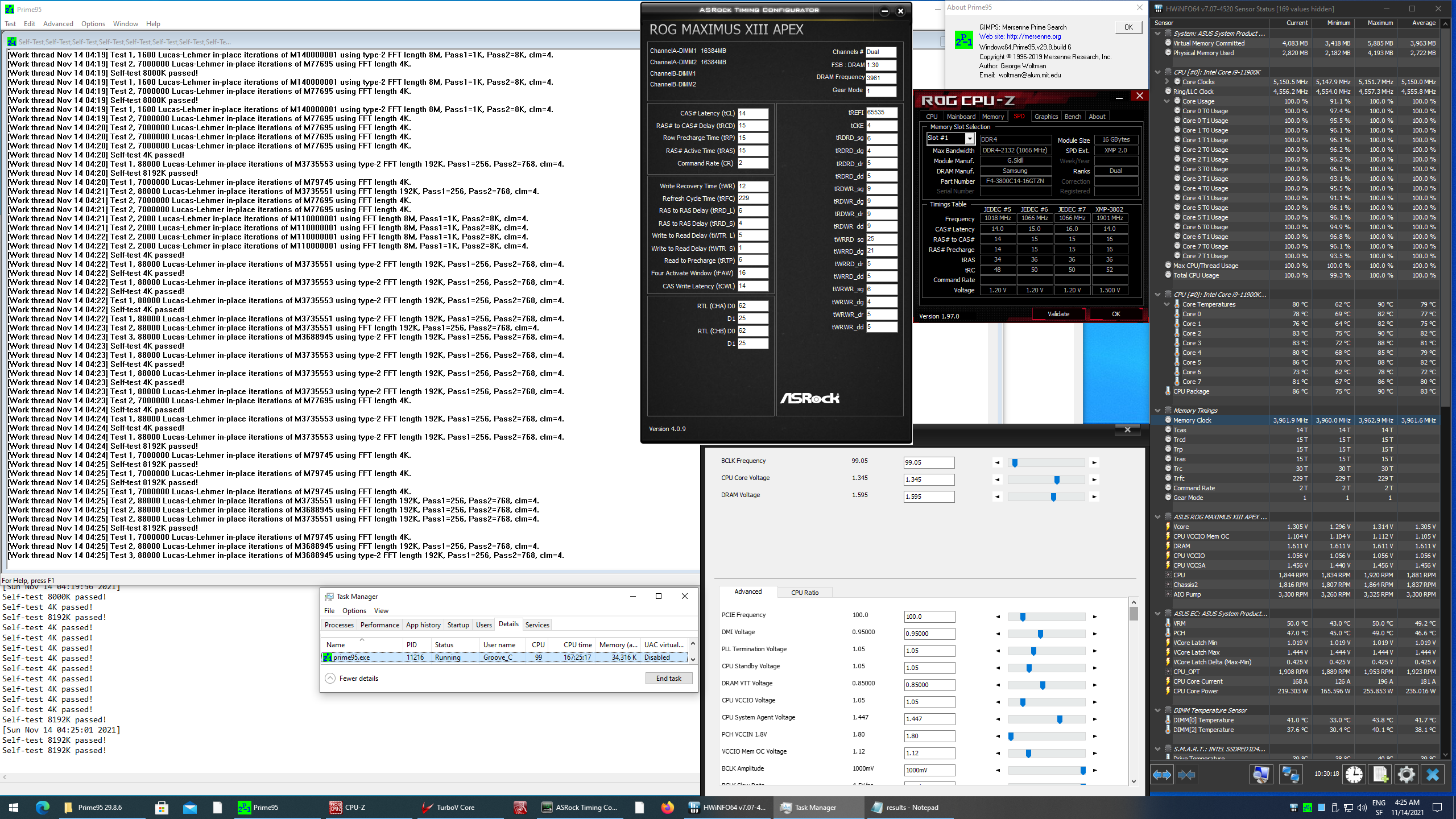

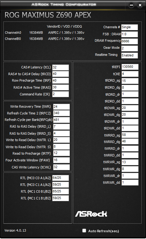

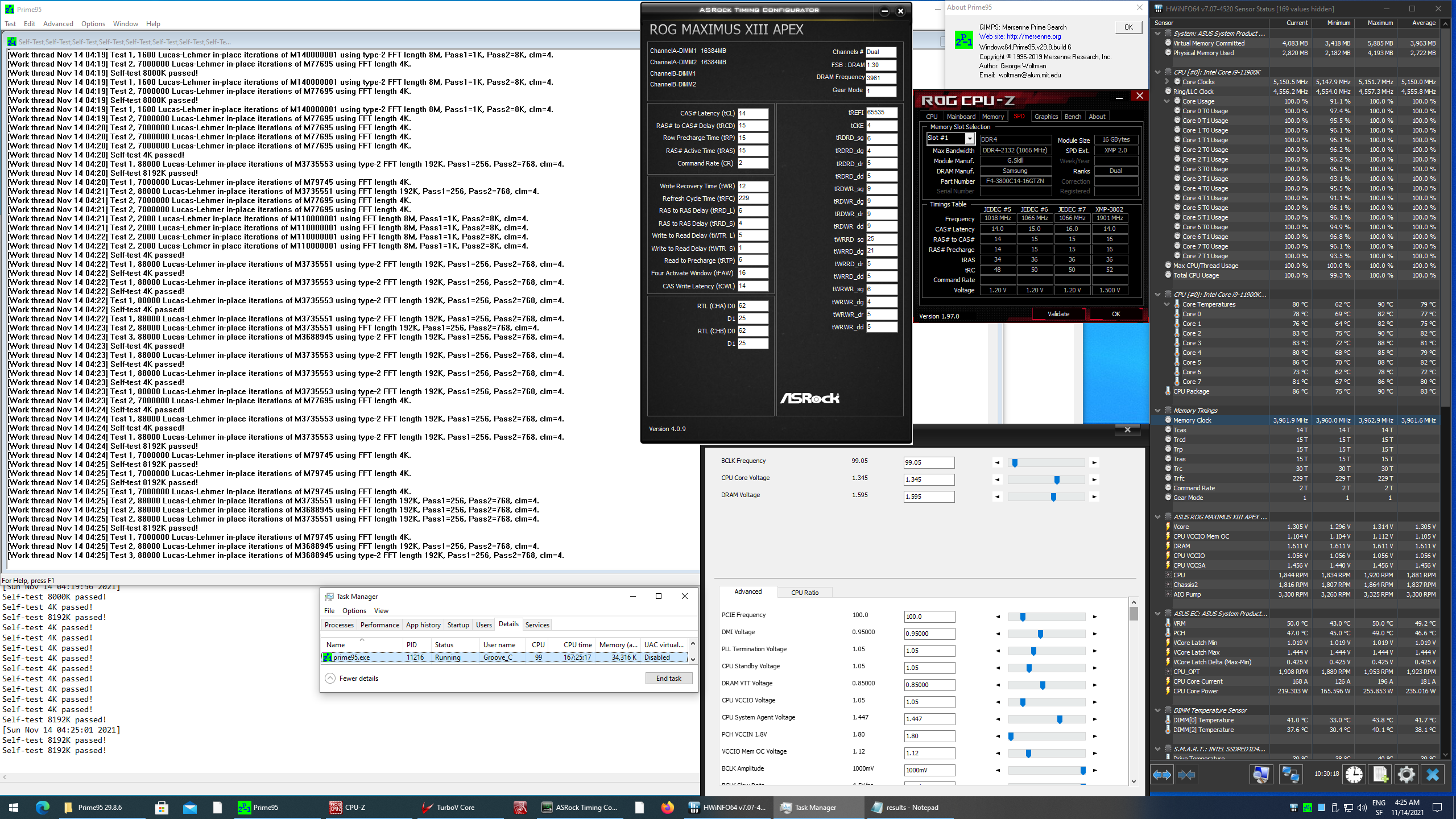

12700K mit Apex, G.Skill 6400 Kit (Luftkühlung):
100% TM5/Karhu und HCI MemTest Pro stabil / keine Kaltstartprobleme.
Funktioniert GSAT nicht mehr mit Windows 11 ?
Habe noch ein paar Punkte ergänzt aber das Tool selber will nicht mehr laufen:
https://www.computerbase.de/forum/t...ngen-auf-spiele.1849970/page-75#post-23482829
Process Error: memalign returned 0
Process Error: failed to allocate memory
Process Error: Sat::Initialize() failed
Status: FAIL - test encountered procedural errors
Process Error: Fatal issue encountered. See above logs for details.
