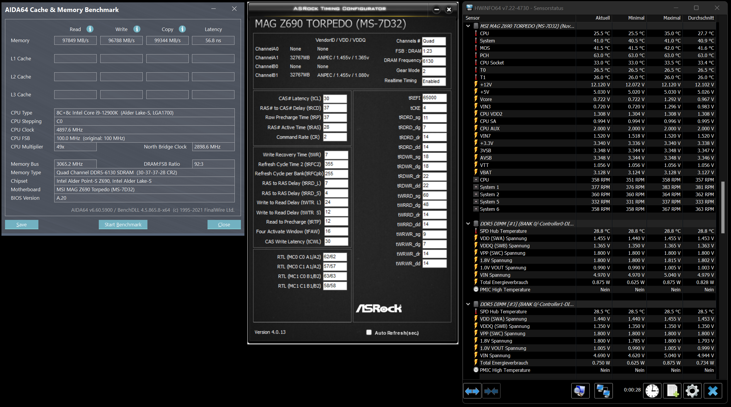

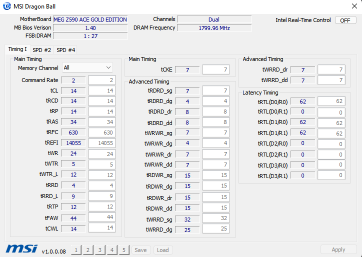

Guten Morgen Leute. Ich hab mal eine Frage ich hab mein RAM auf oc getestet über hci memtest und ich hatte 1000% und dann kam auf einem Thread einen error. OCCT etc. laufen ohne Fehlermeldungen.
Jetzt mal meine Frage: kann dieses error auf ein Softwareproblem zutreffen oder ist oc tatsächlich nicht stabil? Und wie viel grad dürfen SAMSUNG B-dies maximal haben damit die nicht instabil sind?
Grundsätzlich fangen bei denen ab 45-50 Grad die Errors an. Je nach dem wie scharf dass du die Timings angezogen hast. Poste doch mal ein Screen vom Asrock Timing Conf.
@The Pack einmal das normale xmp (außer cl14 14 14 34 das habe ich so eingestellt jetzt läuft das wieder auf cl16 16 16 36) und einmal mit angepassten scharfen Timings

Also, grunsätzlich mal so in den Raum gestellt: Versuch dich mit Gear 1. Dieses hier ist zu langsam, und bremst dich aus. 3700 oder 3800 Gear 1 sollten möglich sein. Wie du das machst bei dor auf dem MSI, kann ich dir nicht sagen. Frag mal nach @even.de
@The Pack mein xmp profil läuft ja auch mit gear 1 mode und läuft auch soweit
Meine Befürchtung war nur weil diese RAM Kits rausgekommen sind als es gear mode 1 und 2 nicht gab ob die trotzdem damit laufen würde.
Vielleicht irre ich mich auch und gear mode 1 und 2 gab es seit 2019 bei Zen2
Das mit Zen2 kann ich dir nicht beantworten, habe mich nie direkt mit AMD befasst, was das rundherum belangt, CPUs schon.
Also, dann stell mal alle Subs auf Auto, VDimm 1.35v, SA 1.3v, CL 16 16 36 und dann auf 3800 und versuche zu booten. Wenn kein Boot, evtl. Auf 1,4v. Bei B-Dies ist auch 1,5v+ kein Problem, einfach einen Luffi auf die GraKa stellen um die Riegel zu kühlen aktiv.
Gute Bins sollten 3900 locker mit CL16 machen evtl. sogar 4000. CL15 3900 sind dann schon eher was für selektionierte.

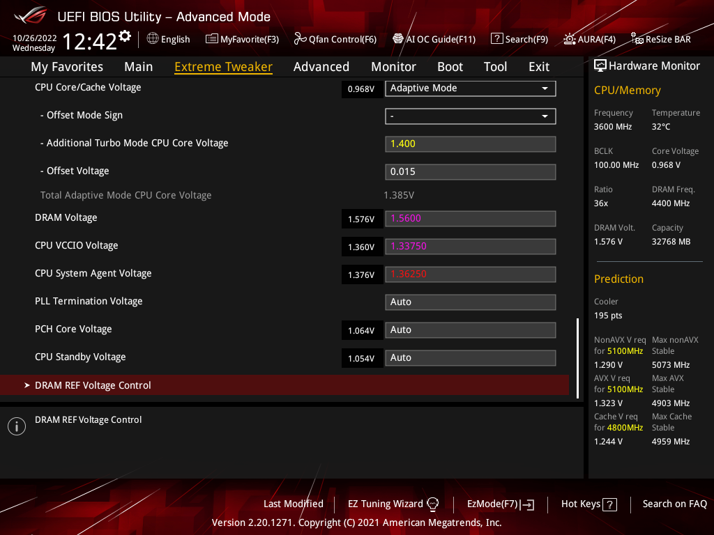

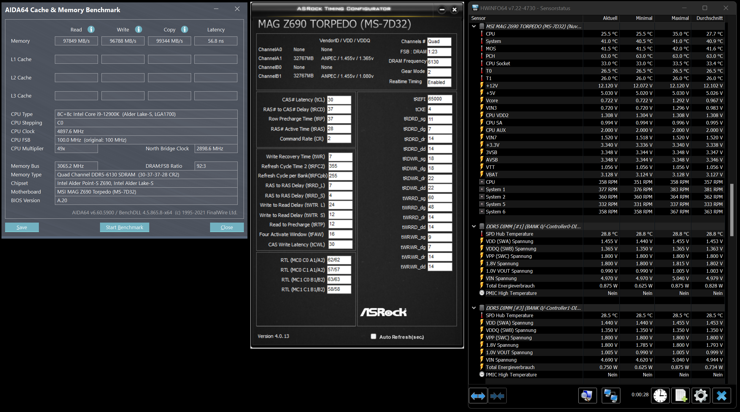

Hier mal ein Beispiel mit 64GB DDR5, wegen Angst vor Vollbestückung mit 2x 32GB Modulen.
Noch lange nicht das Ende der Fahnenstange, war eher mal so der erste Versuch.
Aber selbst mit normalem MB geht da schon gut was.
Booten tut das Board noch bis 6600, aber 6133 ist irgendwie der Sweetspot wo man die Timings noch gut runter bekommt.
Allerdings gekühlt mit Wakü, die Dual Rank Module werden schon gut warm.
Selbst mit normalem 5600er XMP und 1,25V gehen die ohne aktive Kühlung auf fast 50°C.
Mit Wakü selbst bei 1,45V entspannt bei ~36°C beim Memtest.

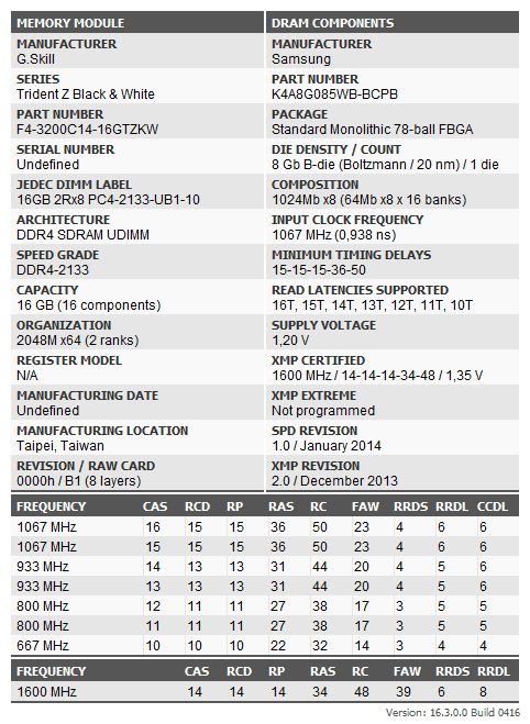

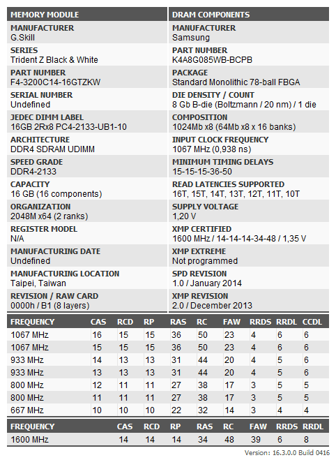

Hallo zusammen, ich habe mir eben ein kleines Aufrüst-Kit gegönnt, ein i5-13600K und ein Gigabyte Z690 Gaming X DDR4 Mainboard. Den RAM (G.Skill F4-3200c14d-32gtzkw) werde ich aus dem alten Sys übernehmen, nun wurde mir hier mitgeteilt, dass das ausserordentlich guter RAM sei, der noch easy übertaktet werden kann, damit der Unterschied zu DDR5 etwas kleiner ausfällt.
Gibts da iwo bereits etablierte OC Werte für den RAM? Mit der Suchfunktion bin ich nicht weit gekommen und hier 214 Seiten durchklicken ist auch nicht so meins...
Danke für jeden Hinweis
Laut Luxx-Liste ist F4-3200C14D-32GTZKW Samsung B-Die. Da sollte also schon was gehen an OC.

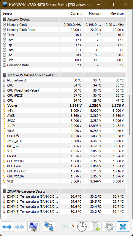

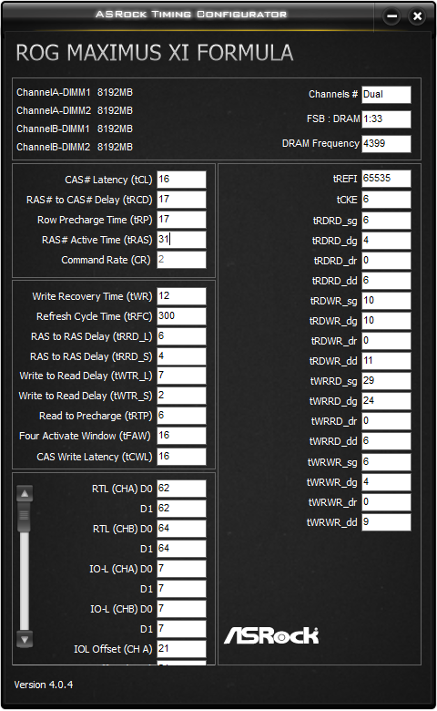

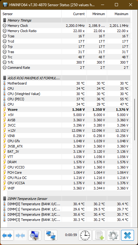

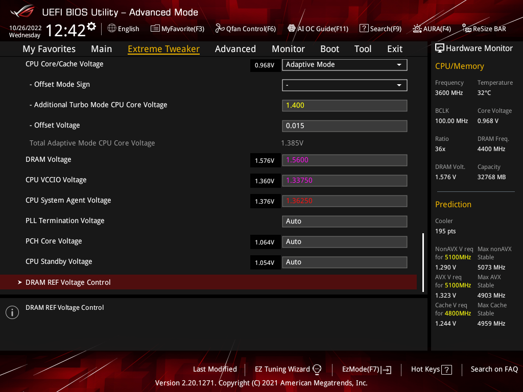

Ich betreibe enge Verwandte deines RAMs seit etwa zwei Jahren 24/7 mit 4400-16-17. Sind allerdings 4x8-Module G Skill TridentZ RGB F4-3200C14-8GTZR. Die DIMMs sind unter Wasser. So starkes OC mit so scharfen (Sub-) Timings stabil zu testen war erheblicher Aufwand und stellt wohl die Obergrenze dessen dar, was daily mit den TridentZ 3200C14 auf einem Z390-Asus 4-DIMM-Board möglich ist.
Was 2x16-Module, das Gigabyte-Z690 und der IMC deines 13600K schaffen können, weiß ich nicht. Viel Erfolg!
