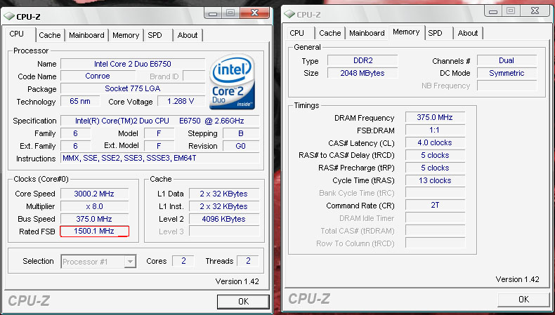

Hallo ich habe mich nun mal ran getraut mein system zu übertakten
ich habe darauf geachtet das der RAM nicht übertaktet läuft...
orginal: 8x333
neuer: 8X375
der ram läuft mit 375 mhz (sprich ddr2-750)
vcore nicht erhöht
mein system ist luftgekühlt mit dem boxed-lüfter ist das okay bei 3.01 ghz?
bin recht unerfahren auf meinem intel system daher vorhher immer amd genutzt
ist es normal das sich der rated fsb erhöht? von 1333 auf 1500 Mhz???
was sagt ihr zu der einstellung?
anbei der screenshot
danke im voraus
Sieht doch gut aus. 3,2GHz wären natürlich noch besser. Abgesehen von der zusätzlichen Rechenleistung könntest du den RAM dann mit 400MHz betreiben.
Wie sehen denn die Temps aus?
@edit
Der "Rated FSB" ist einfach der FSBx4. Das ist nur ein theoretischer Wert, völlig ohne Bedeutung für das Übertakten.

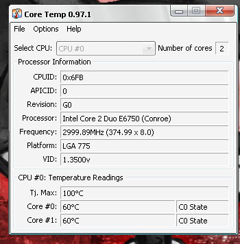

also ich lass prime gerade seit 20 minuten juckeln und habe eine raum temperatur von 19 °C
CPU 51 °C (124 °F)
1. CPU / 1. Kern 59 °C (138 °F)
schon zuviel?
ist das normal wenn ich prime ausstelle das die temperature sofort auf 45 °C abfällt ?
also errechnet er das irgendwie?

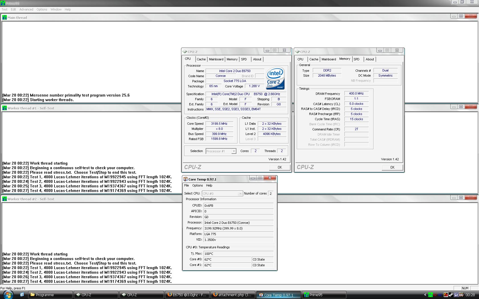

so im anhang nun die aktuellen einstellungen...
prime läuft wieder ?
weiß ich nun ob das system stabil läuft ? muss ich den vcore schon erhöhen?

hiernochmal die cfg des system nun...habe nun nach 10 min mit prime 62 °C

Sieht doch alles sehr gut aus. Welches Board hast du eigentlich?
Um die stabile VCore zu ermitteln, kann man einen kleinen Trick anwenden. Statt stundenlang mit Prime zu testen, kannst du die VCore bei 3,2GHz schrittweise absenken. Wenn dann mit Prime innerhalb der ersten paar Minuten ein Fehler auftritt, stellst du die VCore im BIOS um 2 Schritte nach oben.

ich habe das asus maximus formula one *grins*
zeigt er mir die prime fehler direkt im fenster an?
men vcore ist momentan auf 1.35V werde das wohl dabei belassen
netzteil sollte ja mit 430 watt stark genug sein
um cpu
und 8800 gt zu versorgen
momentan bin ich bei 65 °C angekommen wie weit kann ich da gehen bis es bedänklich wird?
Naja, 100°C sind für Intel die Grenze. Bei dieser Temperatur wird der Takt automatisch gesenkt, um Schaden an der CPU zu vermeiden.
Unter 100°C ist es also eigentlich kein Problem. Wie groß du den Puffer zur Maximaltemperatur wählen möchtest, musst du selbst wissen. Persönlich möchte ich nicht näher als 20°C an das Maximum heran. Andere geben sich auch mit einem Abstand zur Tmax von 15°C zufrieden und wieder andere wollen 30°C oder mehr Abstand. Mit 65°C bist du auf jeden Fall in einem sehr grünen Bereich.
Meiner geht bei Prime mit Boxed@3,2 auf genau 70°C core Temp, was kein Problem ist.
In der Realität erreicht er maximal 63°C bei Spielen. Prime ist halt nen Extremfall welcher halt toll ist um die Stabilität zu testen.
edit: und ja, Prime fehler erkennst du sofort wenn welche Auftauchen *g .. das bedarf keiner erklärung man erkennt es ^^ .
