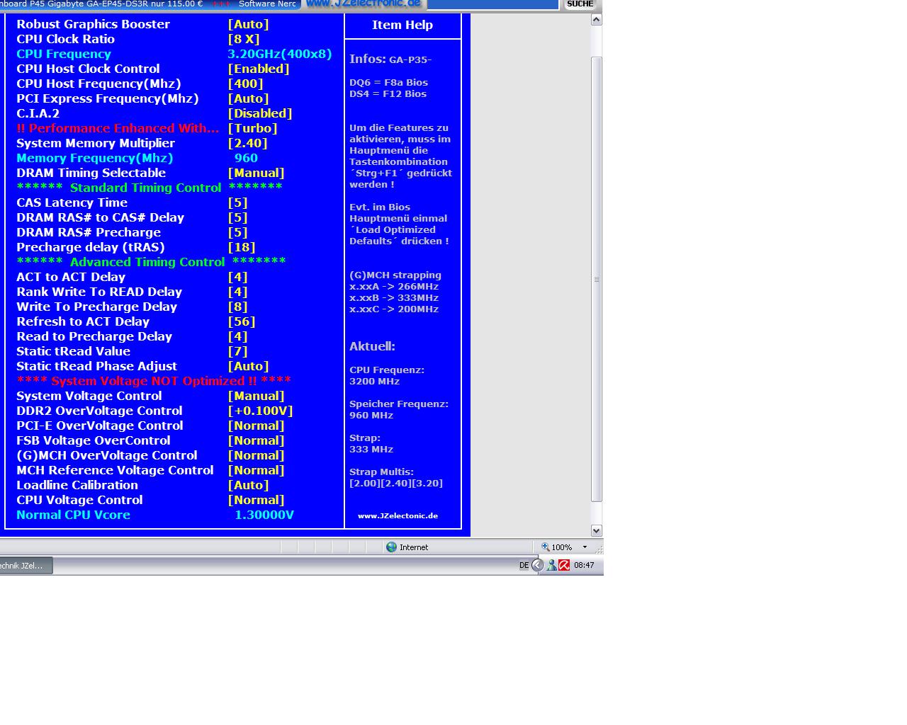

Lass deine V Core mal auf auto und stell dein Bios ein wie auf dem Bild das ich eingefügt habe eventuel nur auf 380 das dürfte kein Problemm sein

Ok habe jetzt mal DD2 Overvoltage Control auf [+0.100V] und Normal CPU VCore auf : 1.35000V gestellt habe im windows den CPU auf 37°C und die beiden Cores auf 46°C . Unter Last erreichen diese aber schnell 57°C. Ist das viel zu viel beim E6750 ? CPU Läuft momentan auf 3,2ghz. Hier nochmal nen Screenshot mit meinen Werten :

Ich adde mal kurz meine Bios Screenshots und werde dann deinen nexten rat befolgen :). Der ganz untere Wert also : CPU Voltage Control ist der einzigste wert der mit dem CPU Vcore zu tun hat oder ? Habe DDR2 Overvoltage Control auf +0,1V besitze MDT 2GB 800 Kit Speicher und mein Timing sollte auch so richtig sein oder wie bei mir eingestellt ? So jetzt kommen meine Screenshots :
PS: Die Normal CPU VCore ansich kann man ja nur über CPU VOLTAGE CONTROL verstellen oder ? PS : Es hat sich eben ein neues Problem aufgetan. Und zwar habe ich den VCore wert auf 1,30000V gesenkt und Prime laufen lassen. Nach dem "1." Test Nach Punkt 10 ist mein Bild Schwarz geworden und auf meiner Grafikkarte ( HD4870 ) War nur noch eine Rote LED zu erkennen. Weiss jemand was das bedeutet bei der grafikkarte ? Kann es sein das die jetzt nur auf Vcore senkung reagiert hat ?
