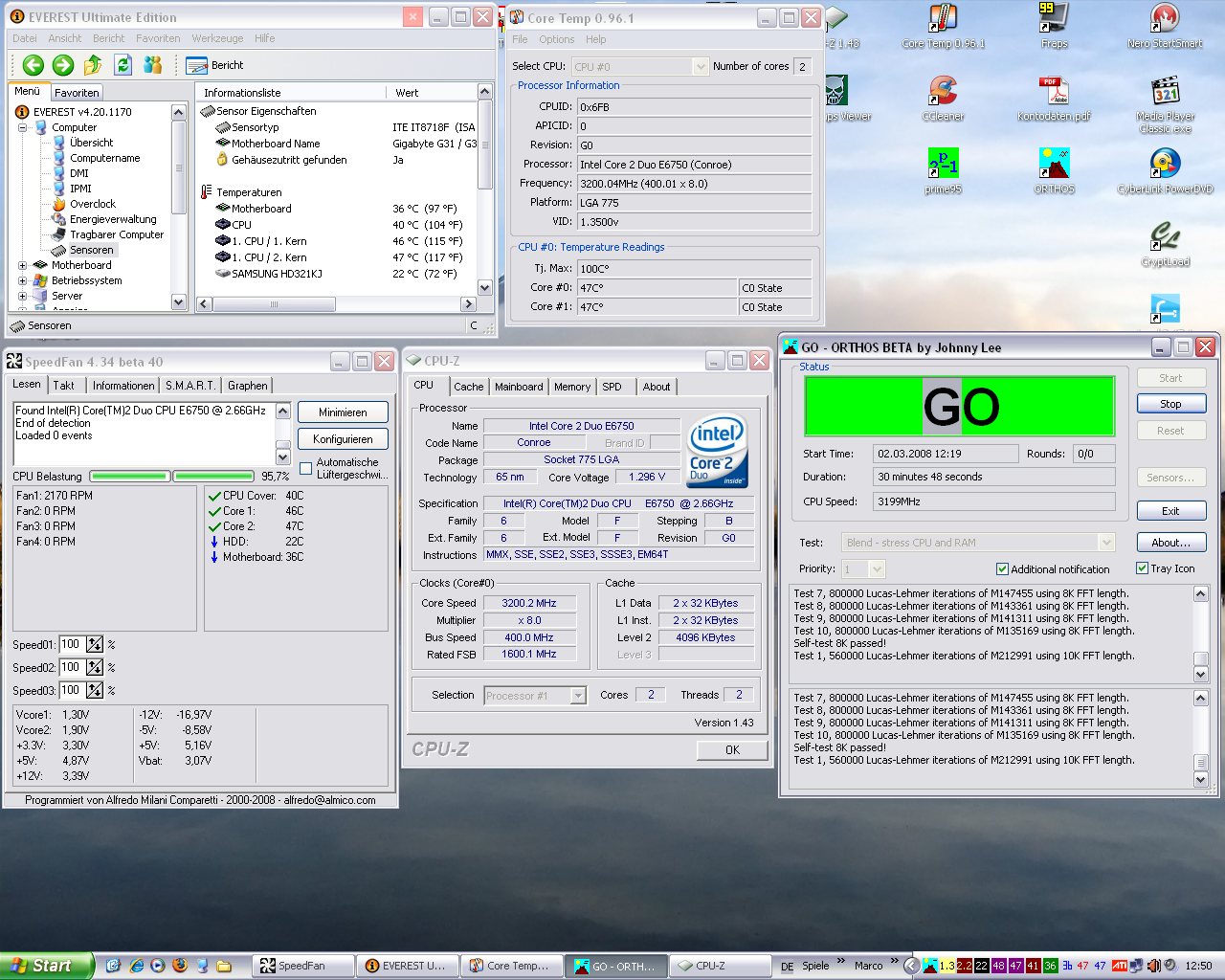

Naja, ich habe einen E6750 auf 3,2GHz ( FSB 400 ) und Last-Temps von 45°C ( nach stundenlangem Orthos ). Natürlich sind die Temps noch in keinem kritischen Bereich, aber dennoch sind sie für einen "NICHT-BOXED"-Kühler meiner Ansicht nacht "etwas" zu hoch. Also du könntest auf jeden Fall mal den Sitz ds Kühlers nachprüfen und gegenbenfalls andere/bessere WLP nehmen. Welche nutzt du denn?
@ No-Name :
Naja, das hängt ganz von deinen Temps ab. Sind die im grünen Bereich spricht auch nichts gegen einen höheren FSB. Solange eben die Temps gut sind. Ich würde sagen, aufgrund der Tatsache, dass man nach oben immer etwas LUFT lassen sollte, sind LASTTEMPS von 70°C der oberste Schwellenwert. Man sollte es ja schließlich nicht übertreiben, auch wenn es den Kernen nichts ausmacht und die TJunction noch wesentlich höher liegt.
@ No-Name :

marcorendler schrieb:Naja, ich habe einen E6750 auf 3,2GHz ( FSB 400 ) und Last-Temps von 45°C
Du hast vielleicht 45°C CPU Temp. oder falsch ausgelesene Kerntemperaturen.
Die Kerntemperaturen unter Prime oder Orthos können mit dem Artic Freezer 7 Pro nicht 45°C betragen.
Zumindest liest du deine Kerntemps. sicher nicht mit CoreTemp 0.96.1 aus, das dir die richtige
Tj.Max von 100°C für deinen E6750 anzeigen würde.
Übrigens habe ich den gleichen Kühler wie du , korrekt montiert, mit ZALMAN Wärmepaste ZM-STG1
und Kerntemps. von 65°C.
Noch dazu wird eine CPU wärmer, und eine Andere bleibt eben kühler.
MfG.

@ cyberpepi:
Also erstmal, mir ist durchaus bewusst, WIE ich Temps richtig auslesen kann und worauf ich achten muss.
Außerdem habe ich nie gesagt, dass LAST-Temps von 65°C "schlecht" sind ( du musst dich also nicht gleich angegriffen fühlen ) . siehe
Ich sagte lediglich, dass sie etwas "besser" sein könnten, NICHT müssen.
Außerdem gibt es viele Faktoren, die Temps beeinflussen. Zimmertemperatur, Gehäuselüftung ( Kabelführung im Gehäuse ), ....... !! Wenn man das etwas optimiert, springen da schnell mal ein paar Grad raus. Kann ja jeder machen wie er will.
Bzgl:
Nicht das ich mich rechtfertigen müsste, nur weil ich gute Temps habe, aber bitte schön: ( zu beachten, AKTUELLE SpeedFan Beta, CoreTemp 0.96.1 mit 100° TJ, Everest 4.20.1170 Final, aktuelles F12 Bios für mein DS3 ( aber auch mit den älteren waren Temps identisch), naja was soll man sagen
Was sollte ich für ein Interesse haben, hier irgendwas zu schreiben was nicht stimmt?
Ich hatte dabei eine Zimmertemperatur von 22,3 °C ( laut digitalem Thermometer ) und eine Gehäuseinnentemperatur ( an 2 Stellen gemessen, mittles Temp-Sensoren von Lüftersteuerung ) von ca. 24,5°C ! Einen Front- wie auch Rear-Lüfter ( Scythe S-Flex 1200rpm ) und eben ein "gut aufgeräumtes" Gehäuse, das meinen Luftstrom NICHT behindert.
marcorendler schrieb:Natürlich sind die Temps noch in keinem kritischen Bereich,........
Bzgl:
cyberpepi schrieb:marcorendler schrieb:Naja, ich habe einen E6750 auf 3,2GHz ( FSB 400 ) und Last-Temps von 45°C
