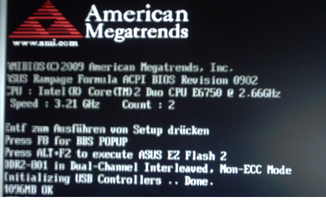

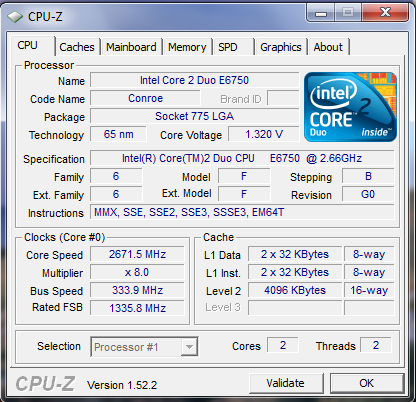

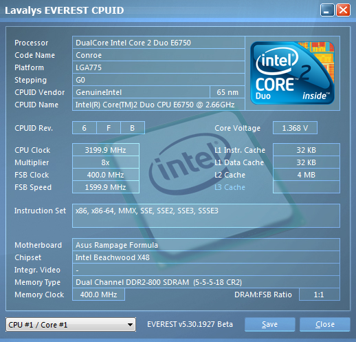

Bild 1 Standat
Bild 2 Getaktet

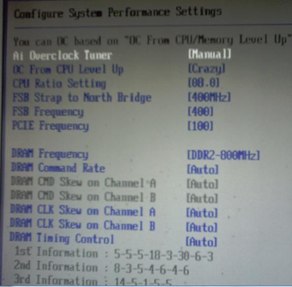

Noch eine Frage: was meinst Du mit USB-Karte?
Was hast Du denn im BIOS Deines Rampage Formula eingestellt?
Ansonsten wie schon zuvor gesagt: alle Taktraten müssen korrekt eingestellt werden!
Das Ganze ist mit dem Rampage Formula allerdings kein Problem.
Poste die BIOS Einstellungen am Besten mal hier.

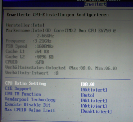

Das sind die Bios einstellung

Habe eine Zusetzliche USB-Karte drihne

Ist immer noch nicht ganz klar. Ist das eine PCI Karte auf der zusätzliche USB-Ports sind? Soweit ich weiß sind auf dem mainboard normalerweise keine zusätzlichen USB-Ports verteilt (Bis auf die für das Frontpanel)
Aber die Karte sollte eigentlich bei fest eingestellten Taktraten auch keine Probleme verurachen.
