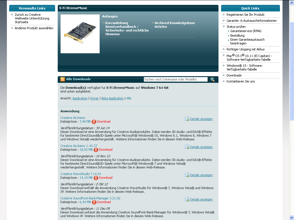

32bit Treiber auf einem 64bit System ??????
Und das funzt nicht ?
http://support.creative.com/Downloads/welcome.aspx
Leider nein, den Treiber hab ich auch schon versucht :(
Ich glaube, dass es etwas mit meinem Mainboard zu tun hat, weil es die PCI Karte nicht richig erkennt. Treiber hab ich mittlerweile so gut wie alle Versionen durch.
Grundsätzlich sollte sie aber kompatibel sein, da ich sie damals schon mit dem gleichen Board und Betriebssystem betrieben habe.
