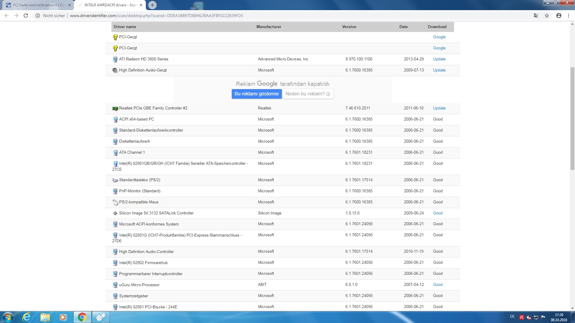

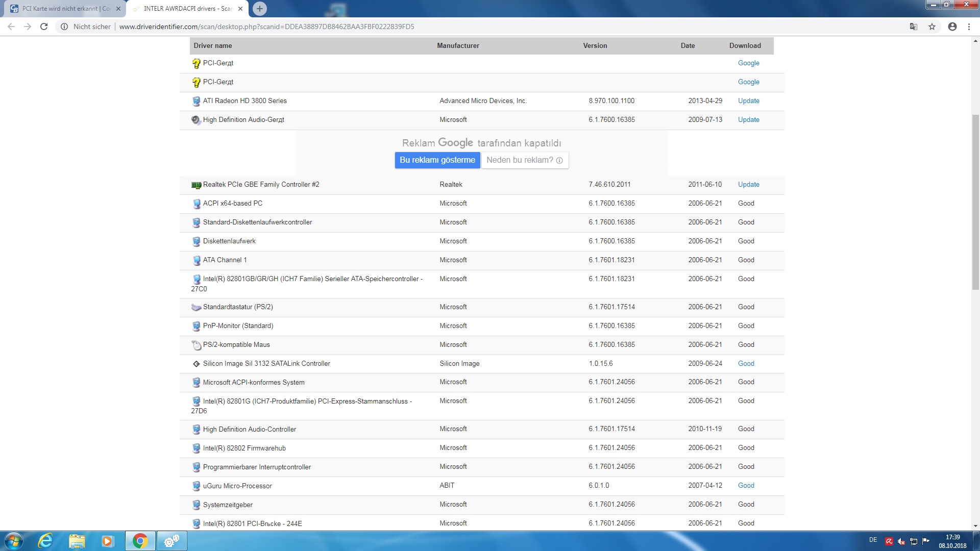

Im Geräte Manager wird mir die Soundkarte als unbekanntes Gerät angezeigt.
Was ich noch seltsam finde ist, dass noch ein weiteres unbekanntes PCI Gerät aufgelistet wird(über die Hardware ID ist das wohl ein Kartenlesegerät), was es aber gar nicht gibt.

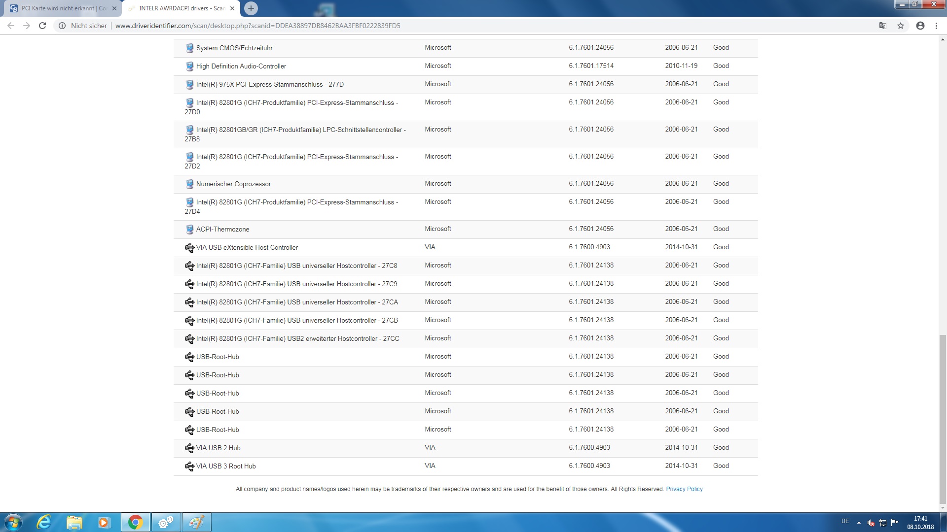

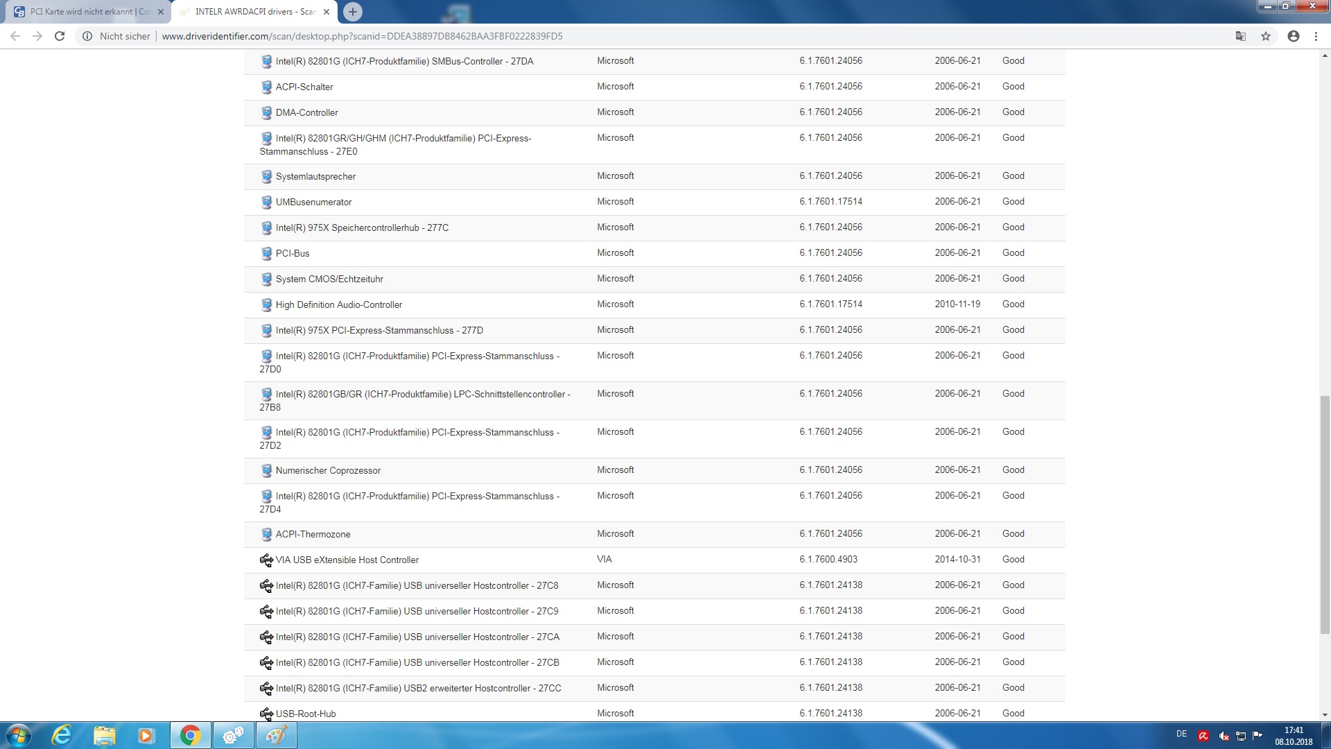

Was mir aber komisch vorkommt ist, dass ich ein PCI Gerät im Manager habe, welches es gar nicht gibt.
Hab noch kein Chipsatz update gemacht
PCI - Karte zweimal Google rechts klicken
das erste ist dieser ominöse Massenspeichercontroller pci\ven_104c
das zweite ist die Soundkarte pci\ven_1102
Für das erste hab ich schon mal nen Treiber installiert, der hat aber nichts verändert.
PCI\VEN_1102&DEV_1805&SUBSYS_18211102&REV_00
PCI\VEN_1102&DEV_1805&CC_1C0100
hat bisher alles nicht zum Erfolg geführt ;/
