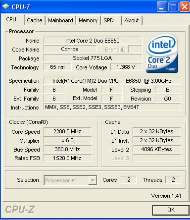

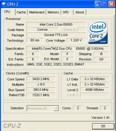

brauch mal Rat: Habe eine Asus P5KC und eine E6850 CPU. Habe ihn jetzt auf 3,4 GHz laufen. Geht da noch mehr? Bin mir was die Spannungen angeht sehr unsicher.
Im Ruhemodus läuft er mit Multi 6X unter Last mit Multi 9X. Die Spannungen liegen aber gerade im Ruhemodus schon über 1,35V und das steht auf der Packung als Max Spannung.
Habe mal die zwei CPU-Z Zustände angehangen.

Hi,
eigentlich müsste der noch ohne Probleme bis 3,6 Ghz gehen. Hast du die Spannung auf Auto oder manuell festgestellt?
Geh mit dem FSB noch höher, starte direkt nach dem Hochfahren Prime95 und Everst/CoreTemp an und teste aus (die Kerne sollten nicht viel höher als 60°C gehen).
Wenn kein Fehler kommt, kannste mitm FSB weiter hochgehen.

Das müsste doch auch mit weniger Vcore gehen. Meiner schafft die 3,4 Ghz mit 1,29 V.
Teste erstmal wie weit du mit der Spannung noch runtergehen kannst.

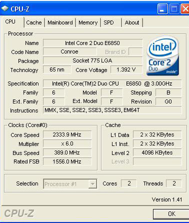

Habe 2 Versuche gemacht: 3600 und 3550 MHz, im Prime 95 bekam ich jeweils eine Fehlermeldung.
Zur Zeit läuft er seit 4 Std. mit 3500MHz und Prime CPU Kern 55 und 59°C stabil.
Kann ich ihn so ohne bedenken laufen lassen?

Also wenn er so Primestable läuft dann isses doch super. Und 1,35V geht ja auch noch.
Für den dauerhaften Betrieb sollte man wenn möglich nicht über 1,5V
Ich persönlich würde nie höher als 1,4V gehen.
