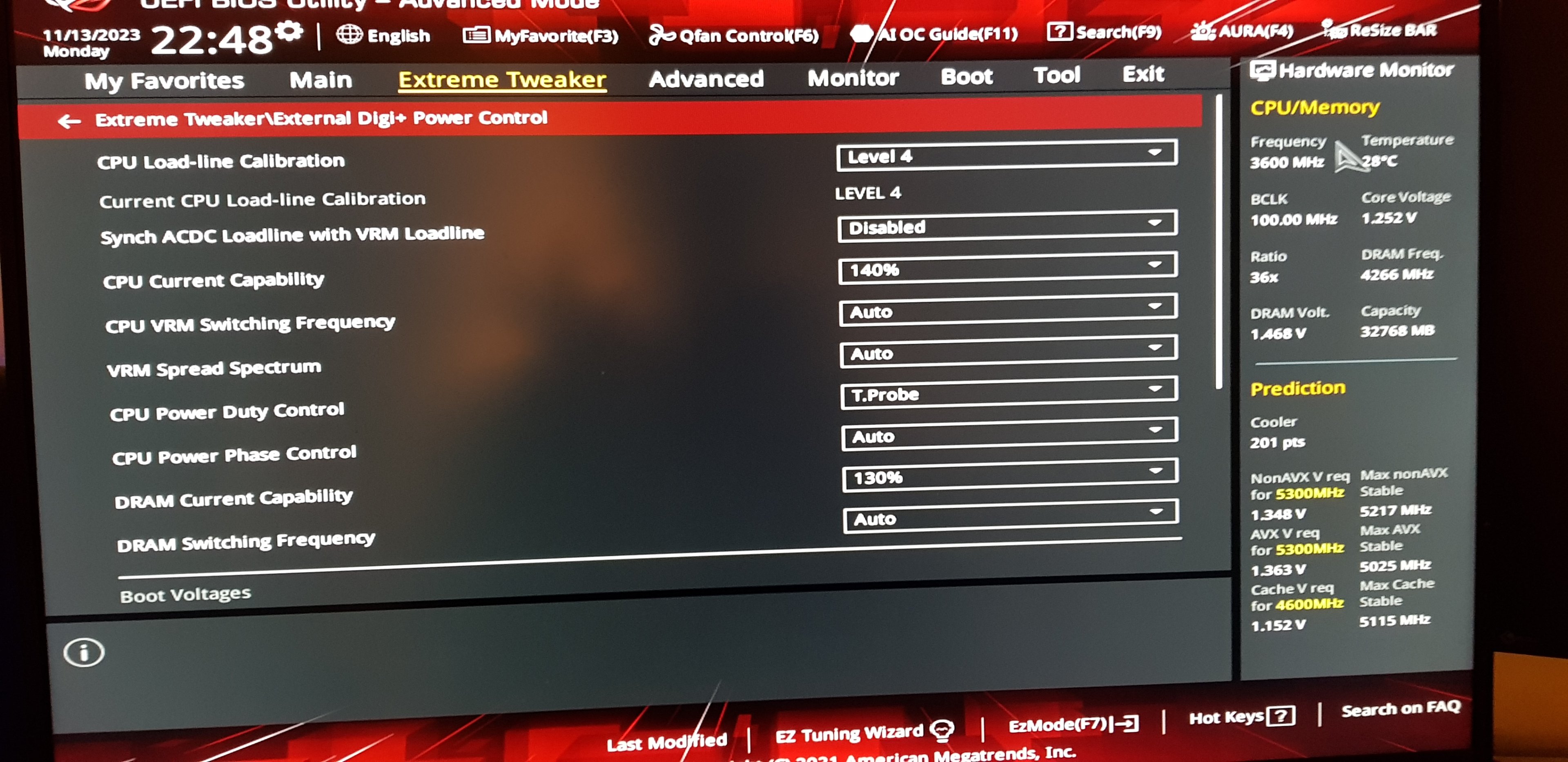

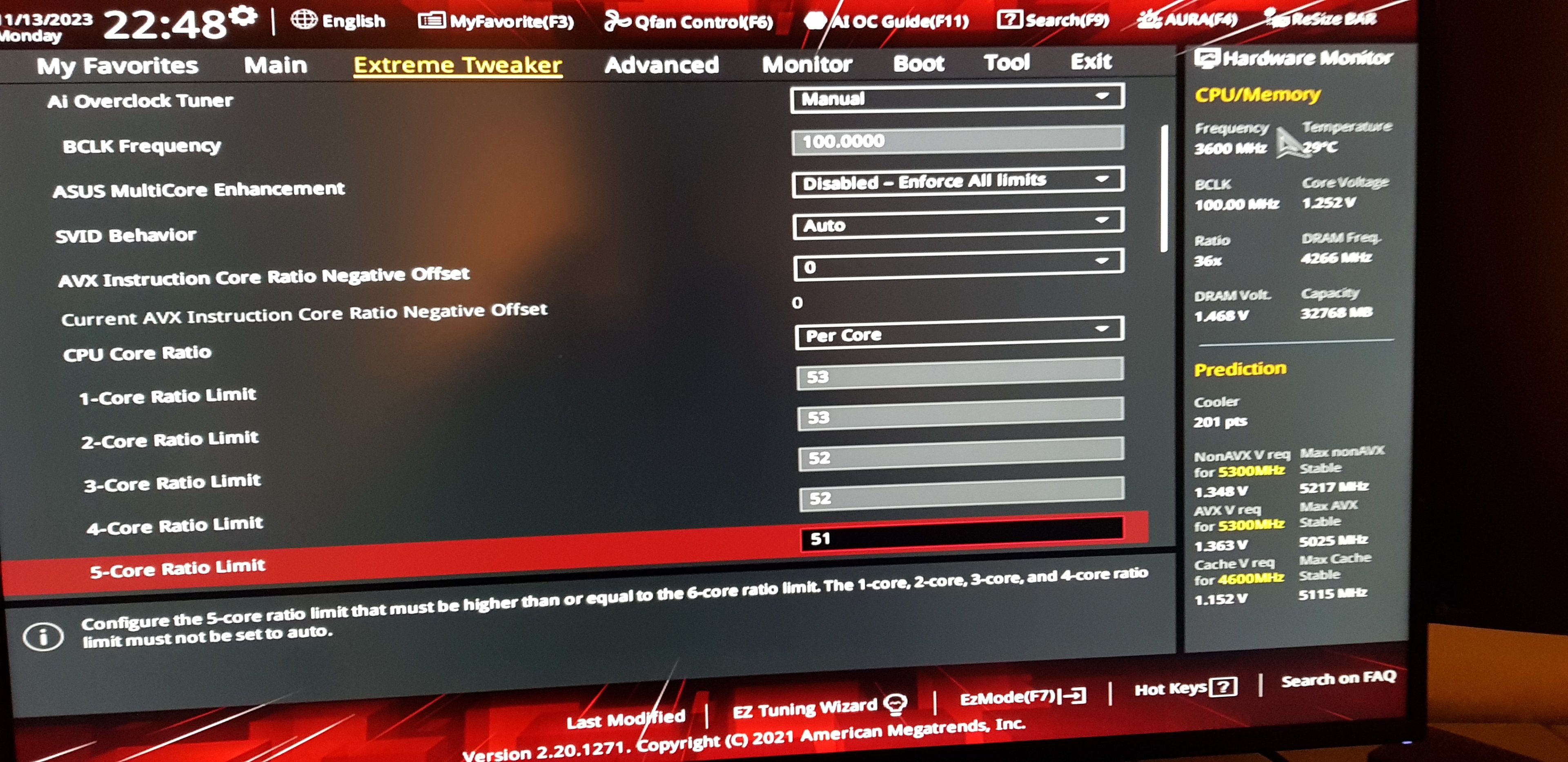

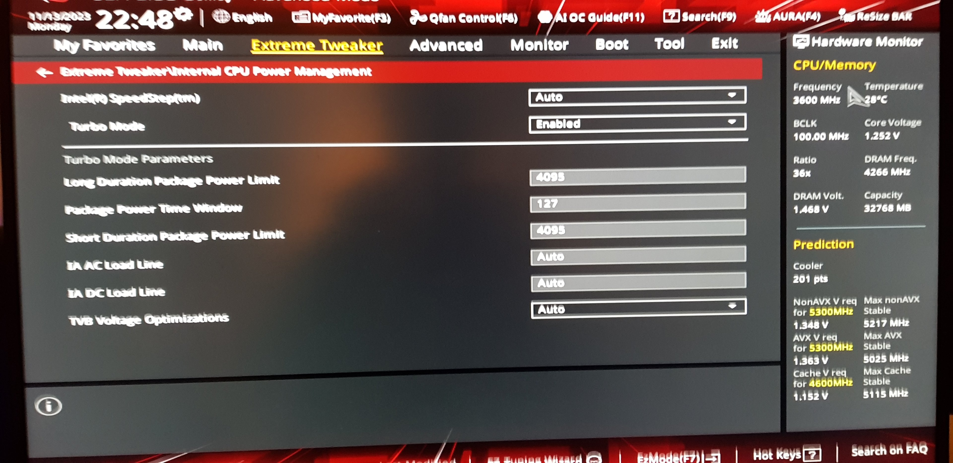

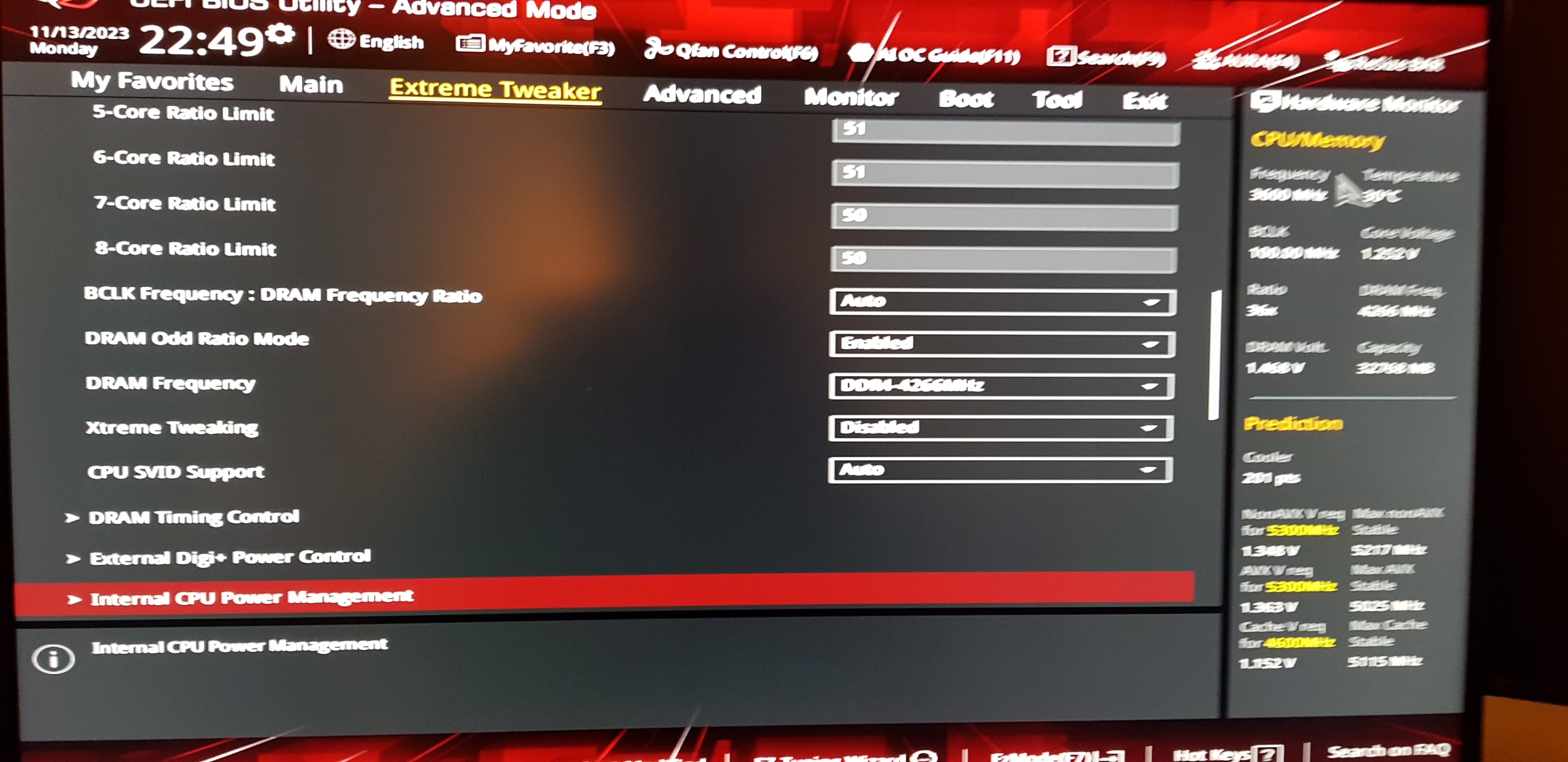

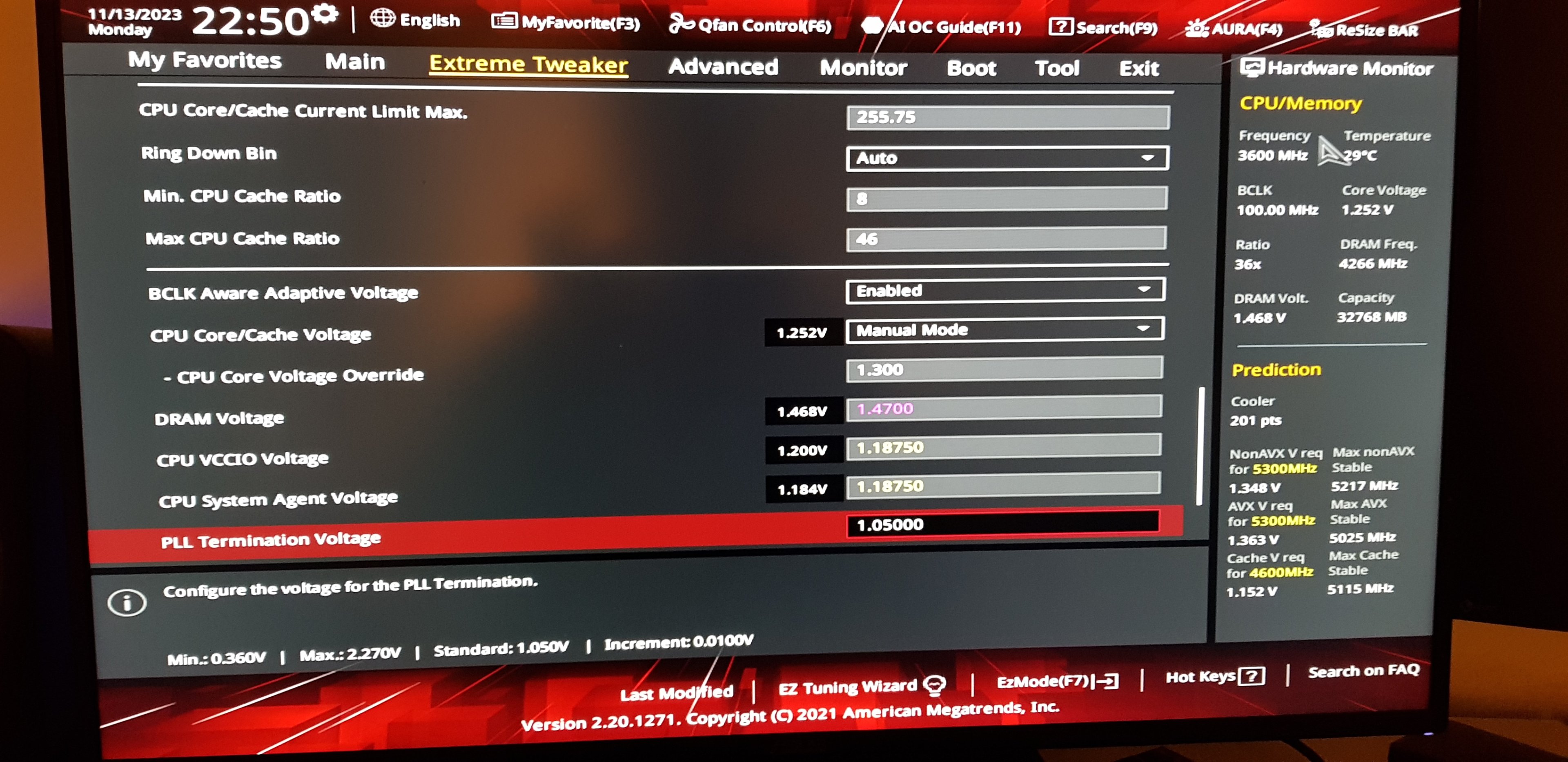

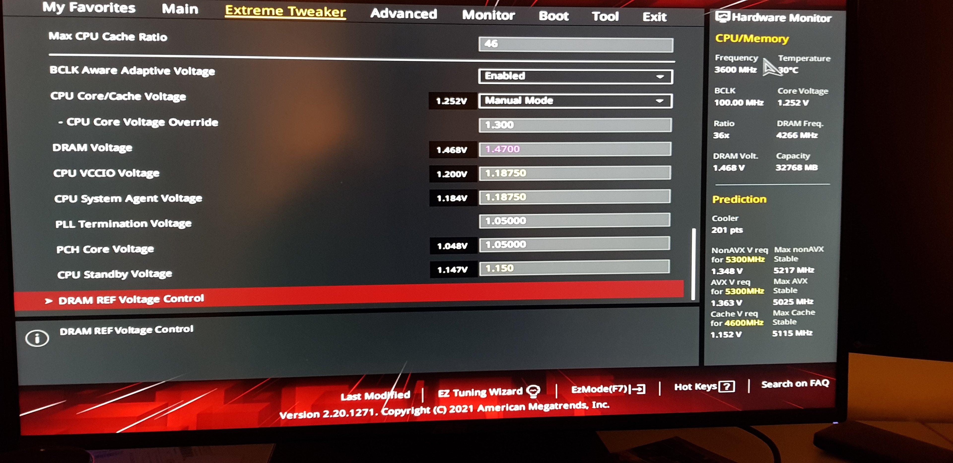

Meine Settings mit dem gleichen Board. Vllt hilfts. Und sry für die Wackelfotos ;)
2023-11-13 22.58.34.jpg2023-11-13 22.50.32.jpg2023-11-13 22.50.20.jpg2023-11-13 22.49.06.jpg2023-11-13 22.48.53.jpg2023-11-13 22.48.17.jpg2023-11-13 22.48.07.jpg
Reaktionen: RaptorTP
danke, werde ich später mal versuchen.
du hast im bios über 200 cooler punkte. das bekomm ich mit meiner wakü mit mora ja nicht hin. :)
Eine Wakü mit externen Radis habe ich auch. Und die CPU ist geköpft mit liquid Metal drunter. Vermutlich liegts daran.
Reaktionen: Andybmf
