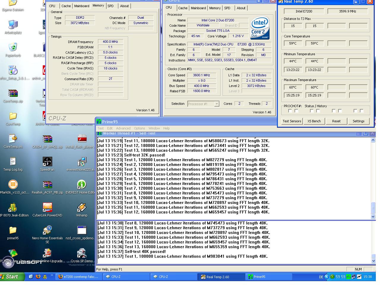

Duchaus kann die HD3870 ein einflüss haben.
irgendwo hast du ein Hitzestau!
90C bei die Karte ist wirklich sehr Warm!
VID kann sich auch mit BIOS Update ändern.
Aber 1,15V ist wohl eine gute VID!
Was für ein gehaüse hast du?
Sin die Kabel ordentlich aufgeräumt?
wird dein NT zu Warm?(Kann auch erhöhte Temps veursachen!)

Yeo
- Juni 2008
- 397
Ich habe ein Thermaltake Xaser 3, ist schon etwas älter und der Luftstrom mit den paar 80 mm Lüftern ist sicherlich alles andere als optimal. Ein neues Gehäuse steht als nächstes an, aber ich will noch bis zum Antec P183 warten.
An Hitzestau habe ich auch schon gedacht, das Öffnen des Gehäuses hat aber kaum etwas gebracht.
Das Netzteil wird nicht sehr warm, die Kabel sind einigermaßen aufgeräumt, zumindest sollte da nichts stören.
Könnte es vielleicht sein, dass der Heatspreader schlecht auf der CPU sitzt? Ich habe mal gelesen, dass das bei manchen Intel Prozessoren vorgekommen ist. Sonst wüsste ich echt nicht mehr, an was es liegen könnte. Aber so lange alles läuft, ohne dass sich der Prozessor heruntertaktet, ist es zumindest ok.

Ich habe eine Chíeftech Dragon(CS601) und mit 4x80mm Lüfter hat man genau so viel Lüft als mit 2x 120mm.
Kann es sein(ist mit passiert) dass eine Lüfter nicht mehr richtig geht?
Dann ist die Lüftstrom naturlich dann nicht mehr vorhanden(oder evtl. geht die Mugen lüfter nicht mehr so wie es sein sollte....

Yeo
- Juni 2008
- 397
Das meinte ich mit funktionieren
Und die Luft der beiden 80 mm Lüfter, die hinten rausblasen ist wärmer als die des Netzteils, weswegen ich mal behaupte, dass das Netzteil nicht sehr warm wird.
An dieser Stelle auch mal Danke, dass du dir diese Mühe machst und dir alle möglichen Fehlerquellen überlegst. Bislang hat sich zwar leider nicht viel getan (bisl besser durch mehr WLP), aber vielleicht finden wir den Fehler ja noch.

@pookpook
Ist dir schon aufgefallen das "Meeep" nur mehr 15°C von der TJ.Max entfernt ist?
Bei Ihm ist RealTemp aus welchem Grund auch immer, auf eine TJ.Max von 75°C eingestellt.
@Meeep
Ich würde auf einen neuen Kühler warten und schön langsam Prime abbrechen.
An dem Beispiel sieht man wieder, das man sich doch mehr auf die Deltawerte
konzentrieren sollte und nicht auf absolute Kerntemperaturen.
MfG.
@Meeep
MfG.

@Meeep
Wenn du im Bios 1,3V einstellst, hast du unter Windows normalerweise schon weniger als 1,3V anliegen.
Unter Last kommt noch der VDroop dazu.
Übrigens:
Wenn ich dir schon in Post 2 einen Link zukommen lasse, könntest du Ihm wenigstens anklicken.
Denn wenn du dich gleich nach den Deltawerten orientiert hättest, wäre dir auch aufgefallen
das du dich mit dem Boxed-Kühler schon am Limit bewegst.
Erklärung Deltawerte:
https://www.computerbase.de/forum/t...mp-welche-messung-stimmt.421504/#post-4242923
MfG.
