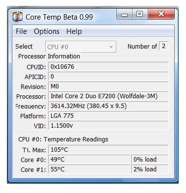

Ist es schlimm, dass ich zwischen Core 1 und Core 2 rund 5° Temperaturunterschied habe?
Die 5°C Unterschied kommen eventuell daher, das laut deinem Pic der eine Kern 2% ausgelastet
ist, und der Andere gar nicht "arbeiten" muss.
Unter Prime wirst du wahrscheinlich (fast) keinen Temperaturunterschied bemerken.
Ein paar Grad Unterschied sind nicht wirklich beunruhigend.
Übrigens: Nix zu danken.;)
MfG.
