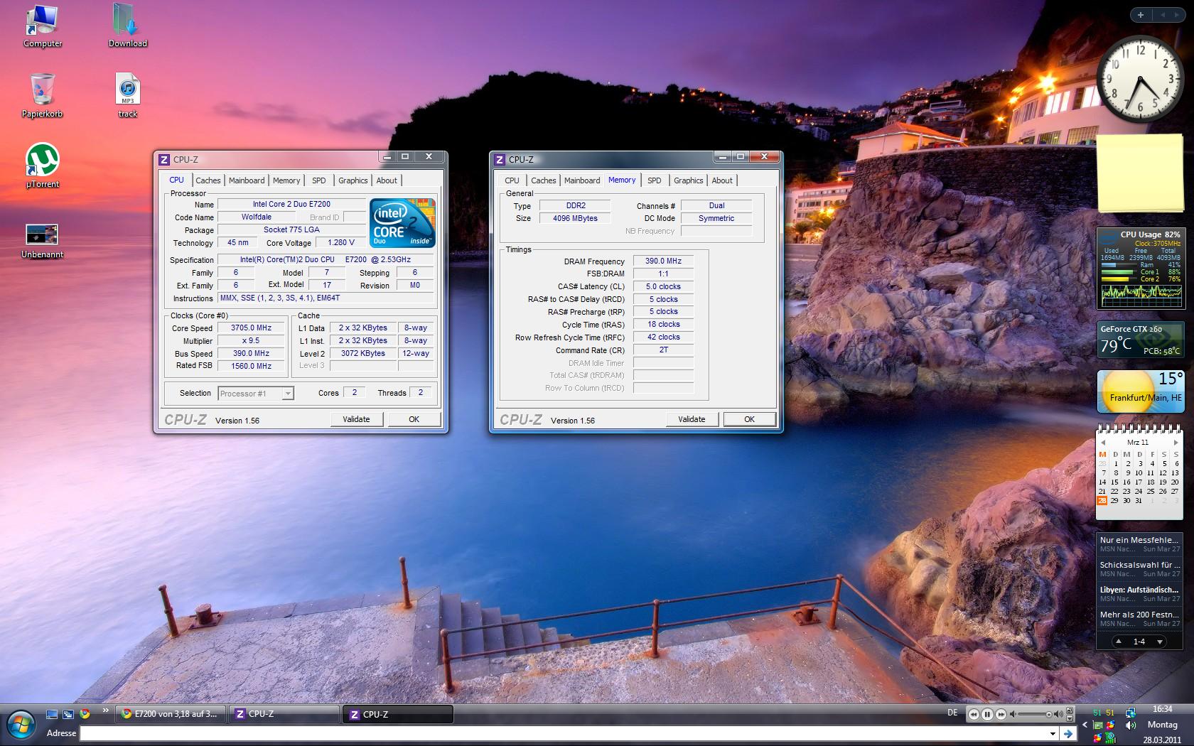

Habe auch einen E7200 auf 3.7Ghz laufen bei 1.28V.
FSB beträgt 390Mhz.
Das Problem mit dem RAM Teiler... naja ich habe den RAM bei 1:1 laufen, also Effektivtakt 780Mhz.
Performanceeinbußen wird es zu 800Mhz wohl nicht geben.
Könnte ihn auch auf 4Ghz laufen lassen, mir wird aber die Temperatur zu hoch, da ich zu viel Volt brauche.
Mit 1.28V wird er unter Prime 62°C warm.
E: Den RAM kannst du auch unter 800Mhz betreiben - du wirst keinen Unterschied von ~750Mhz zu 800Mhz spüren.
Wenn du Bluescreens bekommst, setze die Spannungen der RAMs mal 0.1V höher - sollte kein Problem sein - selbst 0.2V sollten kein Thema sein. (Nur wenn du die RAMs über 800Mhz betreibst)
Ich muss meine RAM Spannung schon erhöhen wenn ich nur auf 820Mhz gehe...
LG
