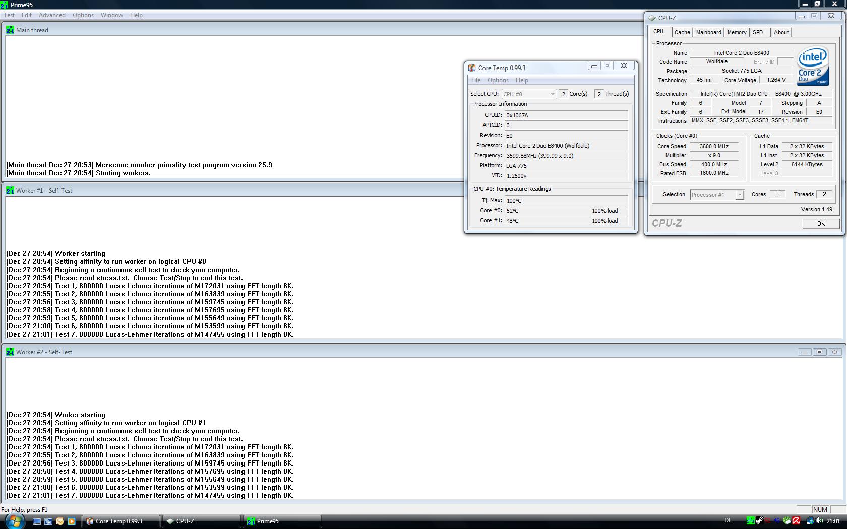

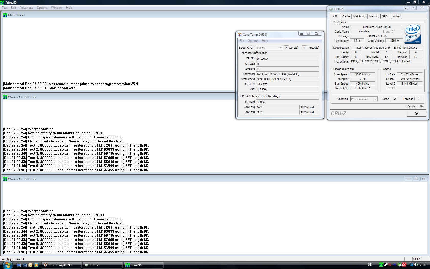

so prime hat 12 std test überstanden ohne iwelche probleme

CPU Ratio [09.0]
FSB Frequency [400MHz]
DRAM Frequency [DDR2-801MHz]
CPU Voltage [1,2500V] bei CPU-Z stand bei Core Voltage dann 1,24V
CPU GTL Reference [0,63]
CPU PLL Voltage [1,52]
FSB Termination Voltage [1,22]
DRAM Voltage [1,9] aber hier aufpassen...habe womöglich einen anderen ram speicher als du
NB Voltage [1,12]
SB Voltage [Auto]
CPU Spread Spectrum [Disabled]
PCI Spread Spectrum [Disabled]

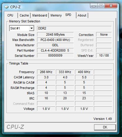

genau die Werte mien ich, hab von cyberpepi schon mächtig hilfe bekommen, er hat das vorgeschlagen:
CPU Ratio Setting [Auto]
FSB Strap to North Bridge 333MHz
FSB Frequency [400]
DRAM Frequency [DDR2-800]
DRAM Timing Control [Manual] 5.5.5.15
CPU Voltage [V]------ Muß man mit den Small FFTs von Prime austesten und hängt auch von der VID deiner CPU ab.
CPU PLL Voltage [1,6V] 1,52-1,54
FSB Termination Voltage [1,2V]
DRAM Voltage [1,9 V] Laut Herstellerangabe -0,04V
North Bridge Voltage 1,18-1,20
South Bridge Voltage [1,10
Load Line Calibration Disabled
CPU GTL [0,63V]
Noth Bridge GTL [0,67]
CPU Spread Spectrum [ Disabled]
PCI-E Spread Spectrum [Disabled]
CPU Margin Enhancement -- Compatible

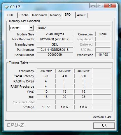

Allerdings habe ich laut CPUz und der G.E.I.L Homepage Timings von 4-4-4-12 und die DRAM Voltage liegt doch auch höher oder hab ich mich da verguckt ?!
http://www.geil.com.tw/German/products/showSpec/id/127
FSB Frequency [400]
CPU GTL [0,63V]

Temps sind im moment bei 51°C und Core 2 bei 47°C...
folgende angaben habe ich benutzt:
FSB Frequency [400]
CPU PLL Voltage [1,52V]
DRAM Voltage [1,86 V]
North Bridge Voltage [1,18]
South Bridge Voltage [1,10]
Load Line Calibration [Disabled]
CPU GTL [0,63V] -> hier stand ich vor einem Rätsel, da es zweimal das CPU GTL gab, einmal mit Voltage Reference (0/2) und einmal mit (1/3)... habs dann einfach mal beim ersten eingetragen...
CPU Margin Enhancement [Compatible]
was wäre nun der nächste schritt wenn es keine fehler gibt? die timings auf 4-4-4-12 und voltage auf 1,9 stellen?
FSB Frequency [400]
(Screen hinzugefügt)
