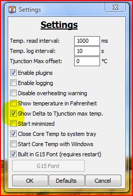

Core Temp ist ein gutes Programm um die Temps zu lesen. Solltest aber bei Settings auf "Show Delta to Tj. max. Temp." Umschalten. Da weisst du welchen abstand du zur max. Temperatur hast. 20°C sollten nicht unterschritten werden um die Lebenszeit nicht zu verkürzen.
