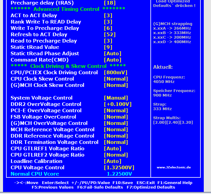

habe den e8400 eo und möchte ihn auf 4gigabyte bringen ??
ich weiß nur nicht ob mit 9x444 oder 8x500. was ist besser ??
ramteiler ist 1:1 gut oder ??? geht das von den temps mit meinem zahlman 9700 CNPS ??
währe nett wenn ihr gute einstellungen von euren gigabytes postet . denn ich hab mir schon zahlreiche how to s durch gelesen aber im bios blcik ich nicht so ganz durch .
welche einstellungen soll ich bein den spannungen machen ???

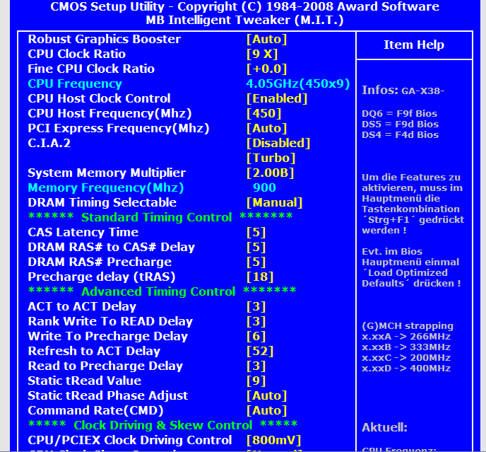

hi Johnol52, ...
Robust Graphics Booster [Auto]
CPU Clock Ratio [9 X]
Fine CPU Clock Ratio [+0.0]
CPU Frequency 4.05GHz(450x9)
CPU Host Clock Control [Enabled]
CPU Host Frequency(Mhz) [450]
PCI Express Frequency(Mhz) [100]
C.I.A.2 [Disabled]
!! Performance Enhanced With... [Turbo]
System Memory Multiplier [2.00B]
Memory Frequency(Mhz) 900
DRAM Timing Selectable [Manual]
****** Standard Timing Control *******
CAS Latency Time [5]
DRAM RAS# to CAS# Delay [5]
DRAM RAS# Precharge [5]
Precharge delay (tRAS) [18]
****** Advanced Timing Control *******
ACT to ACT Delay [3]
Rank Write To READ Delay [3]
Write To Precharge Delay [6]
Refresh to ACT Delay [54]
Read to Precharge Delay [3]
Static tRead Value [9]
Static tRead Phase Adjust [Auto]
Command Rate(CMD) [Auto]
***** Clock Driving & Skew Control *****
CPU/PCIEX Clock Driving Control [800mV]
CPU Clock Skew Control [Normal]
(G)MCH Clock Skew Control [Normal]
**** System Voltage NOT Optimized !! ****
System Voltage Control [Manual]
DDR2 OverVoltage Control [+0.100V]
PCI-E OverVoltage Control [Normal]
FSB Voltage OverControl [Normal]
(G)MCH OverVoltage Control [Normal]
MCH Reference Voltage Control [Normal]
DDR Reference Voltage Control [Normal]
DDR Termination Voltage Control [Normal]
CPU GTLREF1 Voltage Ratio [Auto]
CPU GTLREF2 Voltage Ratio [Normal]
Loadline Calibration [Enabled]
CPU Voltage Control [1.32500V]
Normal CPU Vcore 1.22500V
lade dir mal orthos und realtemp runter.
lass laufen und schau dir mal die temp's an.
diese settings sind von einem gigabyte x38 board mit E8400
du musst nicht so viele parameter verstellen. deswegen kannst du dich daran orientieren. speicherpannung nicht vergessen.
es gibt auch noch ein gigabye forum
http://forum.gigabyte.de/cgi-bin/sbb/sbb.cgi/
bedenke : OC auf eigene gefahr !!!!!!!!!!!!!!!!!!!!!!!!!!!!!!!!!!!!!!!!!!!!!!!!!!!!!!!!!!!!!!!!!

@Gort
Warum die Load Line Calibration auf "Enabled"? :rolleyes:
Ich sehe keinen Grund dafür.........
Wie schon von dir erwähnt, die Einstellungen kann er für das UD3-P nicht 1:1 übernehmen.
MfG.
@ cyberpepi
nur meine pers. erfahrung ! ich habe immer bootprobleme wenn ich auf "disable" lasse.
Mit "enable" habe ich weniger probleme (rein subjektiv).
joa kenn ich danke. und den link kenn ich auch. was soll ich sagen - mein sys macht trotzdem mehr zicken mit disable.
@Gort
Wenn du den Link kennst, warum rätst du dann einen Anfänger die LLC zu "Enablen" ?
Ohne weitere Erklärung ........
Bei einer niederen VCore ist es zwar nicht weiter tragisch, aber raten würde ich es trotzdem nicht.
MfG.
Was ist denn an LLC so schlimm?
Habs auch enabled hab weniger zicken und meine cpu kommt mit weniger spannung aus. ( 1.296 laut cpu z )
Ich weiß nicht, ob die Ausdrucksweise im Threadstarter-Post Faulheit oder Nicht-Wissen ist. Bei letzterem würde ich definitiv vom manuellen Tuning abraten und lieber jemandem im Freundeskreis fragen. Ansonsten hast du einen Haufen Elektronikschrott im Rechner.
Na stimmt doch, oder? Auf "4gigabyte bringen" ... Fast so geil, wie der Typ, der seine HDD übertakten wollte. Teilerfragen, Spannungsfragen ... kein Durchblick ... Soll's sein lass, IMO. :freak:
@Justuz
Eigentlich solltest du die Nachteile kennen wenn du den Link von mir angeschaut hast und im Internet gibt es sehr viele Sachen dazu, ein Problem ist das die CPU dann beim Umschalten zwischen Last und Idle zimlich viel Spannung bekommt (sehr gut an den Graphen vom Link zu erkennen), bei CPUs mit hohen Verbrauch rauchen auch ganz gerne mal die Spaws ab, besonders schnell geht es bei den DFI wenn man da bei den Einstellungen die Spannungsschwankungen sogut wie vermeiden will.
