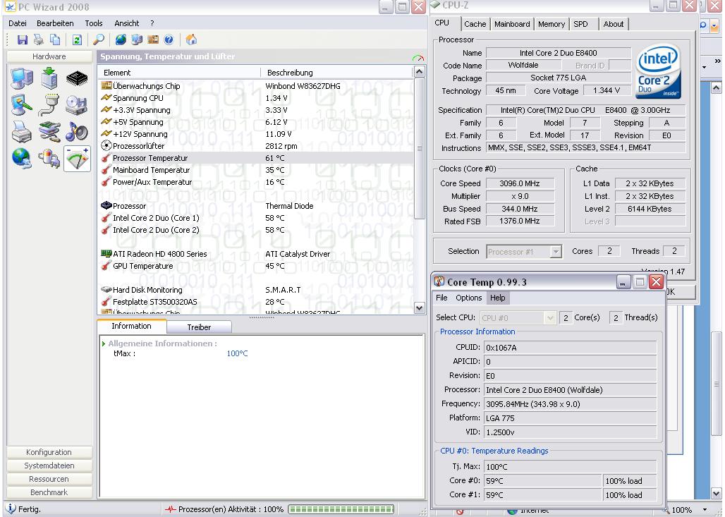

Jetzt habe ich mal Prime angeschmissen, und mach diesen vollen Stress-test für die CPU/RAM etc. Beide Kerne sind nach 3-4Min auf 58°C. Erschreckend find eich nur, dass die Prozessortemperatur jetzt statt 50°C wie vorher, auf 61°C hoch ist!!!! Bei 70°C sollte ja schon Ende sein und ich sehe grad, dass es noch weiter steigt. Die Kerne können ja glaube bis 100°C hoch laut tj. max., aber der CPU? ohje...obwohl mich auch wundert das PC Wizard 08 bei CPU-Temp 100°C als max anzeigt. sehr verwirrend..
edit: Kann es sein, das 1,35v auch schon ein bissl sehr krass is? Man soll ja die Voltage max. um 10% erhöhen, oder? Das wäre ja jetzt bei dem E8400er schon das maximum oder?

Die 1,35V sind schon viel, ja. Nur kannst du mit der Spannung testen was der FSB bei der CPU so mit macht und da solltes du schon an die 4GHz mit der Spannung kommen. Wenn du nur geringes OC betreiben möchtest, dann stell die Standardspannung ein und takte den FSB hoch.

umso mehr Vcore du gibst, umso wärmer wird die CPU
zu 1.) die Temps sollten nicht über 65° gehn, laut intel sind 72° das Maximum
zu 2.) beim übertakten immer FSB:RAM 1:1

"Wichtig" sind die Kerntemperaturen bzw. die DeltaT Werte und nicht die "angebliche" CPU Temperatur.
Warum, das hat "AvenDexx" hier sehr gut erklärt.
http://www.forumdeluxx.de/forum/showpost.php?p=8812980&postcount=16
AvenDexx schrieb:
Auf die CPU-Temperatur, die über analoge Sensoren des Mobo-Herstellers
ausgelesen werden, würd ich mich am wenigsten verlassen. Problem ist, dass diese oftmals
mit verschiedenen Bios-Versionen neu justiert werden. Oftmals hat man sogar das Problem,
dass die CPU-Temps völlig realitätsfremd sind. Was häufig vorkommt ist das Problem, dass
die CPU-Temps höher sind, als die Temps der Kerne.
Lies die Kerntemperaturen einmal mit RealTemp Beta aus.
http://www.fileden.com/files/2008/3/3/1794507/RealTempBeta.zip
TJ.Max ist beim E8400 wie schon erwähnt ca. 100°C und Diese nimmt RealTemp oder
die aktuelle CoreTemp Version auch an.
70-75°C (DeltaT 25-30) unter Prime sind unbedenklich.
