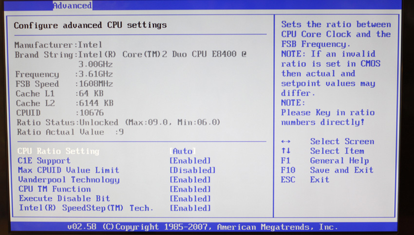

habe mir diese Anleitung durchgelesen, werde allerdings nicht ganz schlau draus was ich mit dem Ram Takt im Bios nun machen soll.

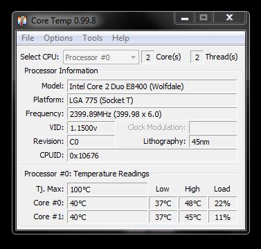

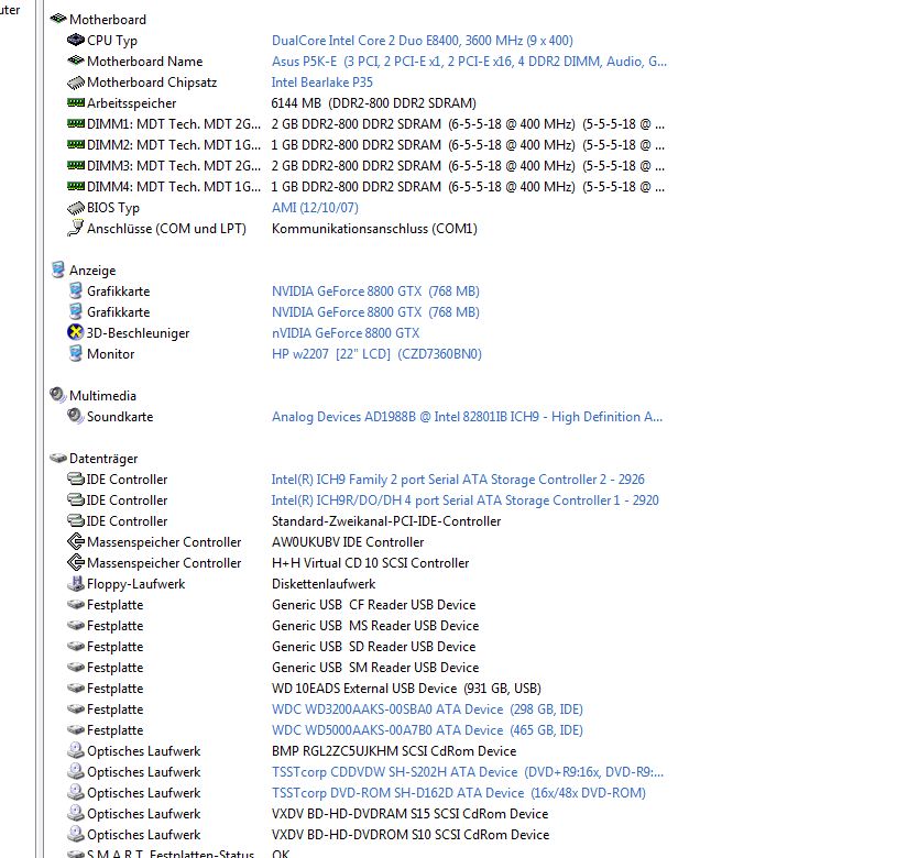

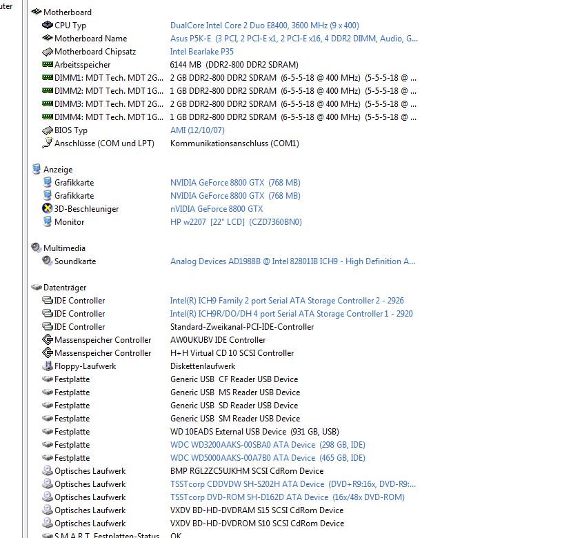

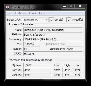

Erstmal meine Speccs als Anhang. FSB habe ich langsam von 333MHz in zehner Schritten auf 400 erhöht. In Volllast übersteigt die CPU Temp. nicht die 60°C marke, immer zwischen 50-59°C.
Im Bios habe ich sonst keine Änderungen vorgenommen, testweise habe ich mal die Ram Timings von AUTO auf 5-5-5-12 verändert, allerdings hatte ich in der Zeit einen Reboot und einen Bluescreen, nun steht es wieder auf AUTO. Die CPU Ratio steht auch auf Auto, oder sollte ich sie auf x9 festlegen?

Diese Einstellungen konnte ich in meinem Bios nicht finden, verwendet Asus da andere Begriffe?
Grob gefragt, was muss ich nun noch verändern das der PC etwas stabiler läuft? An der Temperatur kanns ja nicht liegen, aber ich habe das Gefühl das ich irgendetwas wichtiges vergessen habe ;)

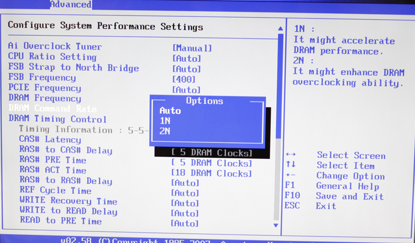

Ändere die RAM Timings auf 5-5-5-15 oder 18. Dann läuft es ganz bestimmt.
Ändere die Timings auf 5-5-5-18.

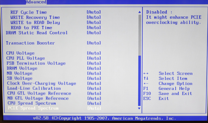

Wie hast du die CPU-Voltage eingestellt? Auch auf Auto?
Testen kannst du die Sache mit IntelBurn
Danke für die Antworten, werde es gleich mal testen.
CPU-Voltage dürfte auch auf Auto stehen, habe nichts verändert außer FSB, und da steht so ziemlich alles auf Auto :)
IS vlei sogar besser wenn du die VCore festlegst, sonst dreht dein MoBo vlei aus irgendwelchen Gründen hoch und die CPU kackt dabei ab?!
So ein Quatsch, wenn dann dreht das Board im Idle runter... und die Option sollte man sich wegen Stromsparpotenzial nicht nehmen.

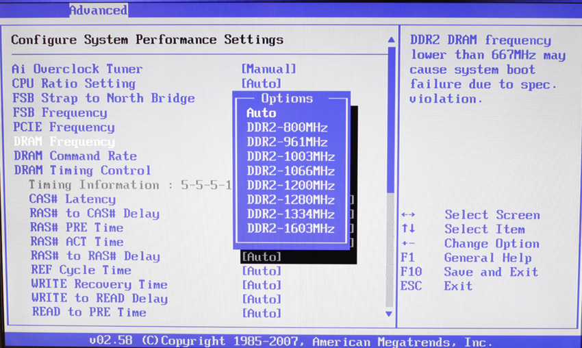

Hast du auch den RAM Takt vor der erhöhung des FSB´s auf die nächst kleinere stufe gefixed? Also in deinem Fall auf 667MHz!
Genau...
Du musst den RAM:FSB Teiler auf 1:1 stellen.
Das ist wie folgt:
Du hast 400MHz RAM (effektiv DDR2-800 (400 x 2)) und der FSB ist auf 333MHz Standard
Dann hast du einen Teiler von 1,2 : 1.
Wenn du jetzt den FSB auf 400 MHz stellst, dann dreht er den RAM ebenfalls auf 400 x 1,2 = 480 MHz (effektiv DDR2-960).
Damit der RAM nicht zu stark übertaktet wird und instabil ist, solltest du den Teiler 1:1 stellen.
Dann läuft der FSB mit 400 und auch der RAM mit 400 (DDR2-800 effektiv)

Einige Boards haben die Eigenschaft tatsächlich automatisch die VCORE bei Übertaktung anzuheben. Optimaler ist es aber, die Spannung fest einzustellen. Auch wenn im C1 Mode die Corespannung danach nicht mehr abgesenkt wird, verliert man aufgrund der stillgelegten Einheiten vielleicht 1-3 Watt. Die erste 65nm Generation der Core2 Prozessoren war da schlimmer.

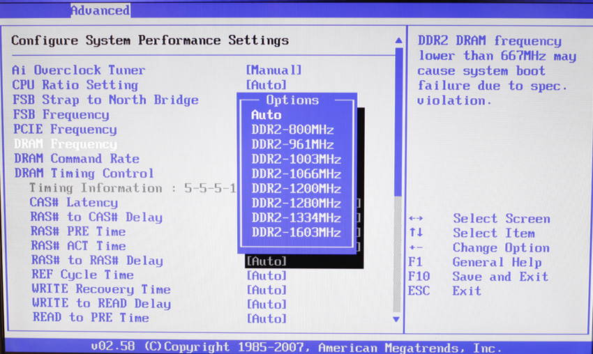

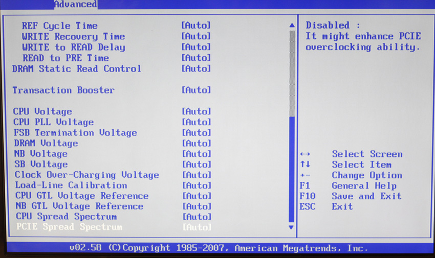

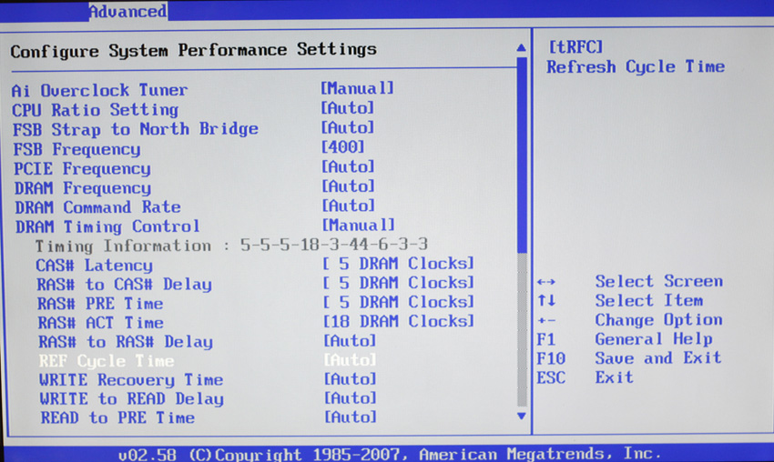

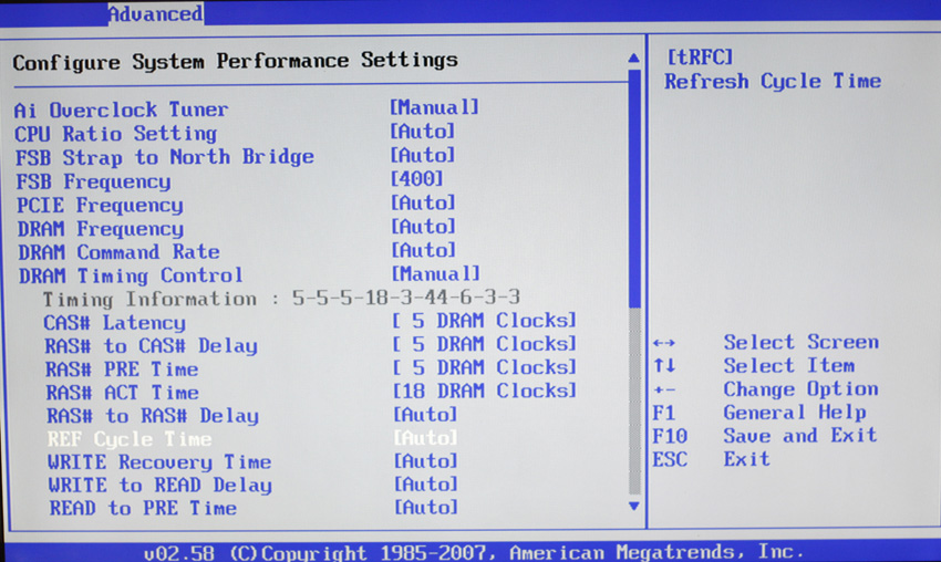

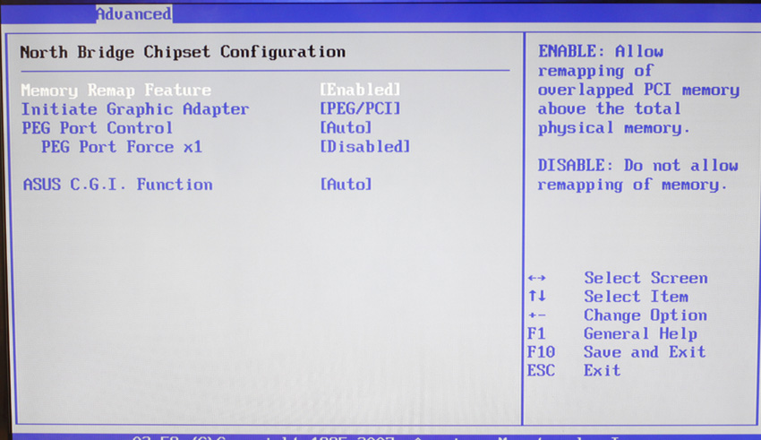

und wie genau mache ich das? Habe dazu nichts gefunden im bios, zu dumm das man keine bios screenshots machen kann.
Ein Begriff wie es heißt wäre hilfreich, habe nur was zu DRAM Frequency gefunden, da war aber nichts annähernd im 400er Bereich, eher 800+
EDIT:

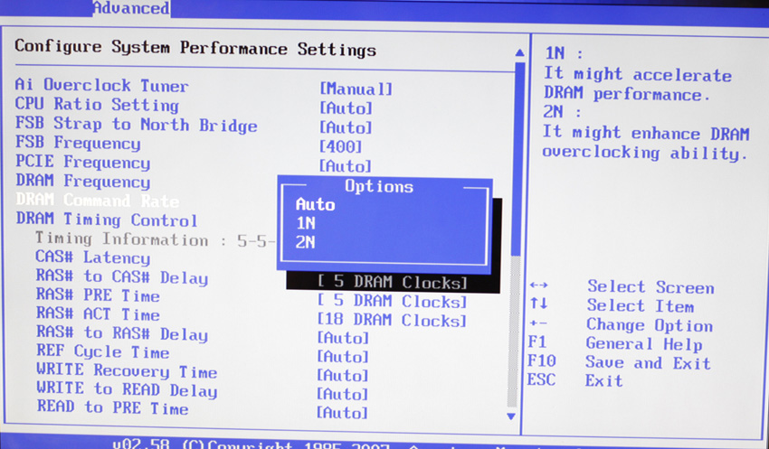

hier mal das Bios abgeknippst...

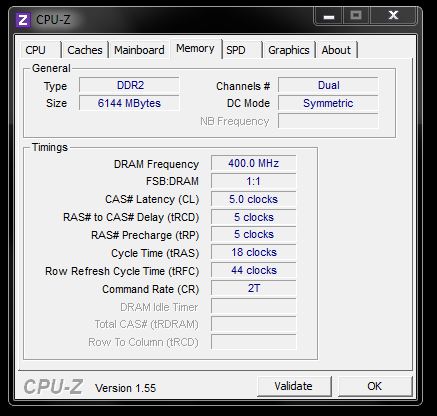

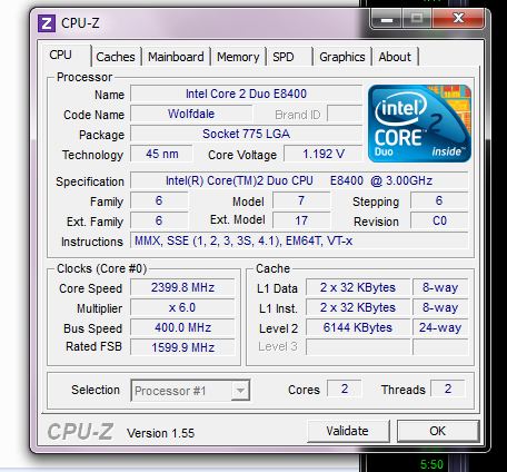

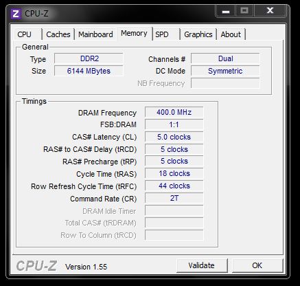

hab hier grade noch das gefunden bei CPU-Z. Steht ja schon auf 1:1 und 400mhz, warum habe ich dann trotzdem noch abstürze?
EDIT 3:
Orthos bzw Prime laufen auch nicht gut, nach 11 Minuten kam ein Fehler.
