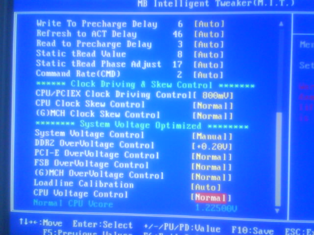

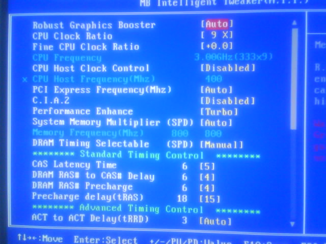

fix mal den pci-e takt auf 100 mhz, und wenn das nicht wirkt, entschärf mal die timings, so wie sie links daneben stehen(muss nicht helfen, kann aber).

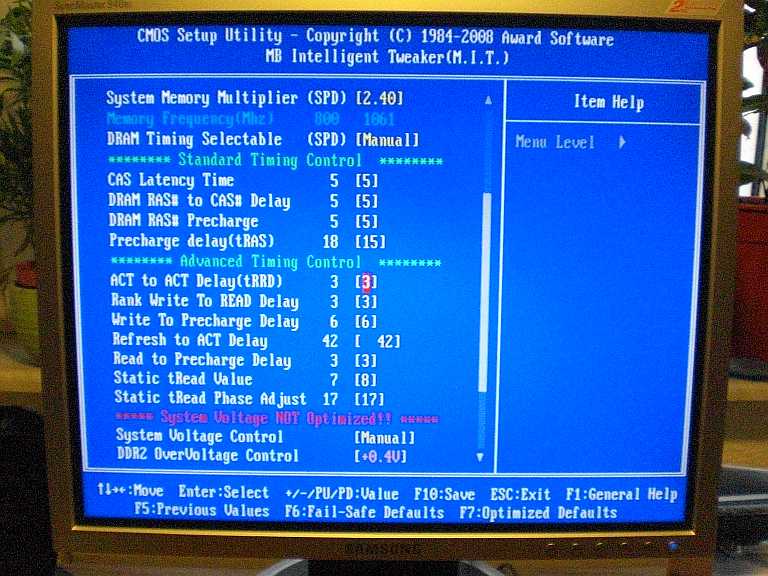

Meine 1066er wurden nur als 800er erkannt. Ich habe demnach alle RAM-Werte (nicht den Takt) auf das doppelte gestellt und mich dann langsam rangetastet, eingestellt, neu gebootet und weiter an den Standardtakt, bis er eben 3x gebootet hat, wie bei dir.
Ich musst bei 2 Werten bei +1 über Standard bleiben, da er sonst nicht mehr stabil bootete.

Habe dir mal nen Screenie gemacht.
Bei mir waren Standard und Advanced Timing Control betroffen.
Bei Standard-TC habe ich wie vom Herrsteller angegeben 5-5-5-15 eingestellt.
Bei Advanced-TC musste ich 2 Werte +1 über den Normwert setzen.
Ich reboote gleich mal und gucke für dich, welche das bei sind.

EDIT: Hier ein Foto meiner Einstellungen. Ich hoffe, dadurch ist nun klar, was ich meine!;)
Also grundlegend stand bei mir alles auf AUTO.
Was ich geändert hab war der FSB auf 400, den System Memory Multiplikator auf 2.00D, die Timings meines RAMs auf 5-4-4-15 und die Vcore auf 1.25000V. Damits läufts ja stabil.
Wenn du mir verätst was die VDIMM ist dann kann ich dir sagen auf was die eingestellt ist und Everest auslesen :P

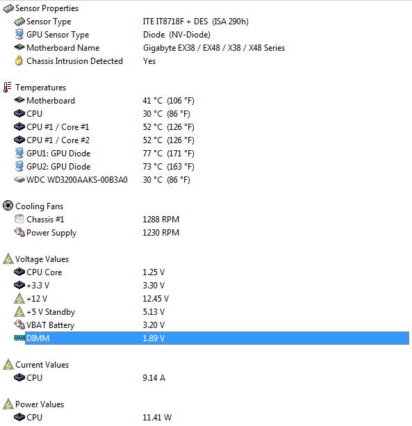

Also hier die Spannungen
BIOS-Version F3
Da ich damals beim EX38-DS4 auch alles auf AUTO hatte, ging das Übertakten nicht!:p
Die VDIMM ist die RAM-Spannung, die kannst du bei Everest-->Computer--> Sensoren auslesen! Interessant sind ja hier die Spannungen unter Last und im IDLE.
