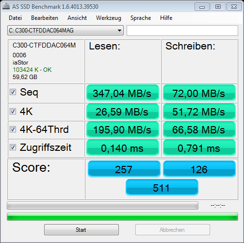

Intel Rapid Storage v10.1.1008 im Raid Modus
allerdings ist sie mit der 0006 etwas langsamer geworden zummindest im asssd bench
fw 0002 ahci modus:
fw 0006 raid modus:
